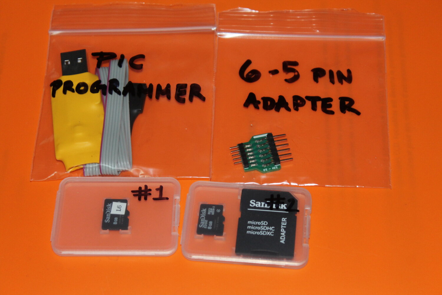

Je viens de découvrir qu'il existe une mise à jour du système Gemini 2 pour nos montures, mais apparement cette mise à jour nécessite de commander et d'installer une nouvelle SD contenant le nouveau logiciel de contrôle dans le boitier Gemini.
Losamndy vend la SD et de quoi finaliser l'upgrade 150$. Avant de franchir le pas, je souhaiterai savoir si certains ici ont testé cette mise à jour.

J'ai commandé à Juan Les Pins  le kit de mise à jour pour la version 6 le mois dernier, je l'attends pour le courant novembre.
Tous les systèmes Gémini II V.5 équipés des moteurs "hight torque" , je ne sais pas si l'on conserve les mêmes réducteurs , pourront être mis à jour la manip a été réalisée par plusieurs utilisateurs aux USA et ne semble pas très compliquée .une doc accompagne le kit ( il est dit ).
J'en dirai plus quand j'aurai reçu le matériel et effectué la mise à jour.

Upgrade Level 6 réalisé sans encombre ce jour… reste à tester le gain apporté par ce nouveau firmware dès que le ciel sera clair.
Non , il ne faut rien enlever .
Lisez la notice en Français donnée plus haut et suivez chaque étape pas à pas , prenez le temps de bien repérer les broches ( moi j'ai lu deux fois la doc mais j'ai 85 ans) ,les points de contact en fonction de votre modèle , il y a 3 modèles possibles (2 avec des connecteurs et un modèle sans connecteurs avec des trous sur le circuit imprimé ) . On ne peut pas se tromper ,
Bonne réussite

Le firmware Gemini L6.02 et le firmware Hand Controller v1.61 sont maintenant sortis du beta test, et disponibles pour tout le monde. Cette version permet l'utilisation complète de PEC avec L6 et avec PEMPro. En outre, elle résout certains problèmes signalés par les utilisateurs de l'hémisphère sud, et ajoute quelques nouvelles commandes série qui rendent le contrôleur Gemini encore plus puissant.
Étapes de la mise à jour
1. Mettez à jour le micrologiciel Gemini en utilisant le dernier utilitaire GFU, v1.0.31 https://gemini-2.com/GFU-download.html. Mettez également à jour la version HC si la vôtre est antérieure à la v1.61, en cochant la case HC en haut de la fenêtre GFU.
2. Si vous utilisez PEMPro, installez la version 3.10.07 ou une version ultérieure compatible avec Gemini L6.02 à partir d'ici : https://www.siriusimaging.com/PEMProV3/PEMProV3_Release_v3.10.07.exe.
    Suivez les instructions de Brian Valente pour utiliser PEMPro avec L6 : https://groups.io/g/Gemini-II/files/Gemini L6.02 beta files/Losmandy_PEC_Primer_for_L6.pdf
3. Si vous utilisez ASCOM, vous pouvez mettre à jour votre version avec le dernier pilote (v1.1.25) : https://gemini-2.com/ASCOM.html
4. La dernière documentation sur les commandes série est disponible : https://gemini-2.com/web/L6V02serial.html
NOTE 1 : Si vous ne pouvez pas utiliser GFU, vous pouvez toujours mettre à jour le firmware à la version L6.02 en utilisant le fichier firmware combiné à partir d'ici : https://gemini-2.com/firmware1/combined602.zip et mettre à jour Gemini en utilisant les pages web de Gemini ou en copiant les fichiers appropriés directement sur la carte microSD par FTP ou en retirant la carte SD.
NOTE 2 : N'oubliez pas de mettre à jour les contrôleurs PIC avec le firmware v3 pour obtenir la résolution 4x de l'encodeur si vous passez du L5.
Vous devriez le voir dans les pages web de Gemini après la mise à jour :
