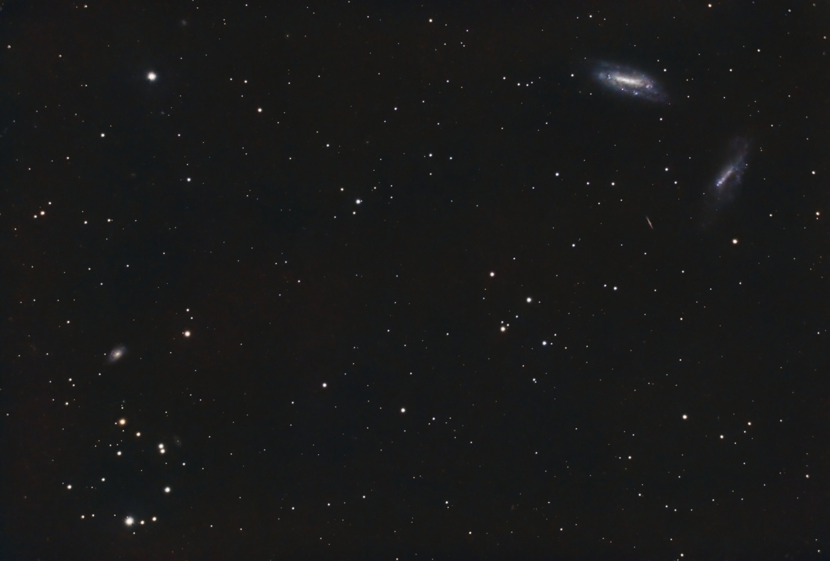

Galaxies NGC672 * IC1727 - C8 - Player One Artemis-c 294 - 10/10/2023
Direction le Triangle aujourd'hui avec encore un duo de galaxies.
NGC 672 est une galaxie spirale barrée située dans la constellation du Triangle. Sa vitesse par rapport au fond diffus cosmologique est de 154 ± 19 km/s, ce qui correspond à une distance de Hubble de 2,27 ± 0,33 Mpc (∼7,4 millions d'a.l.). NGC 672 a été découverte par l'astronome germano-britannique William Herschel en 1786.
La classe de luminosité de NGC 672 est III-IV et elle présente une large raie HI. Elle renferme également des régions d'hydrogène ionisé.
IC 1727, la galaxie voisine de NGC 672, est selon des mesures indépendantes du décalage vers le rouge à une distance de 6,862 ± 0,428 Mpc (∼22,4 millions d'a.l.) de nous. Ces deux galaxies sont donc assez rapprochées et il se pourrait qu'elles soient en interaction gravitationnelle.
IC 1727 est une galaxie spirale barrée de type magellanique située dans la constellation du Triangle à environ 23 millions d'années-lumière de la Voie lactée. Elle a été découverte par l'ingénieur britannique Isaac Roberts en 1896.
Les infos:
Celestron C8 + réducteur f6.3  Antares  @ 1400mm
Player One Artemis-c imx294 + ircut Player One Anti-halos
Monture HEQ5 kit courroie Rowan
Autoguidage via diviseur optique, Asi290mm / PHD2
Acquisition NINA
130 x 120s
Gain 120
capteur à -10°C
Traitement Sirilic, Siril, pix, Toshop.

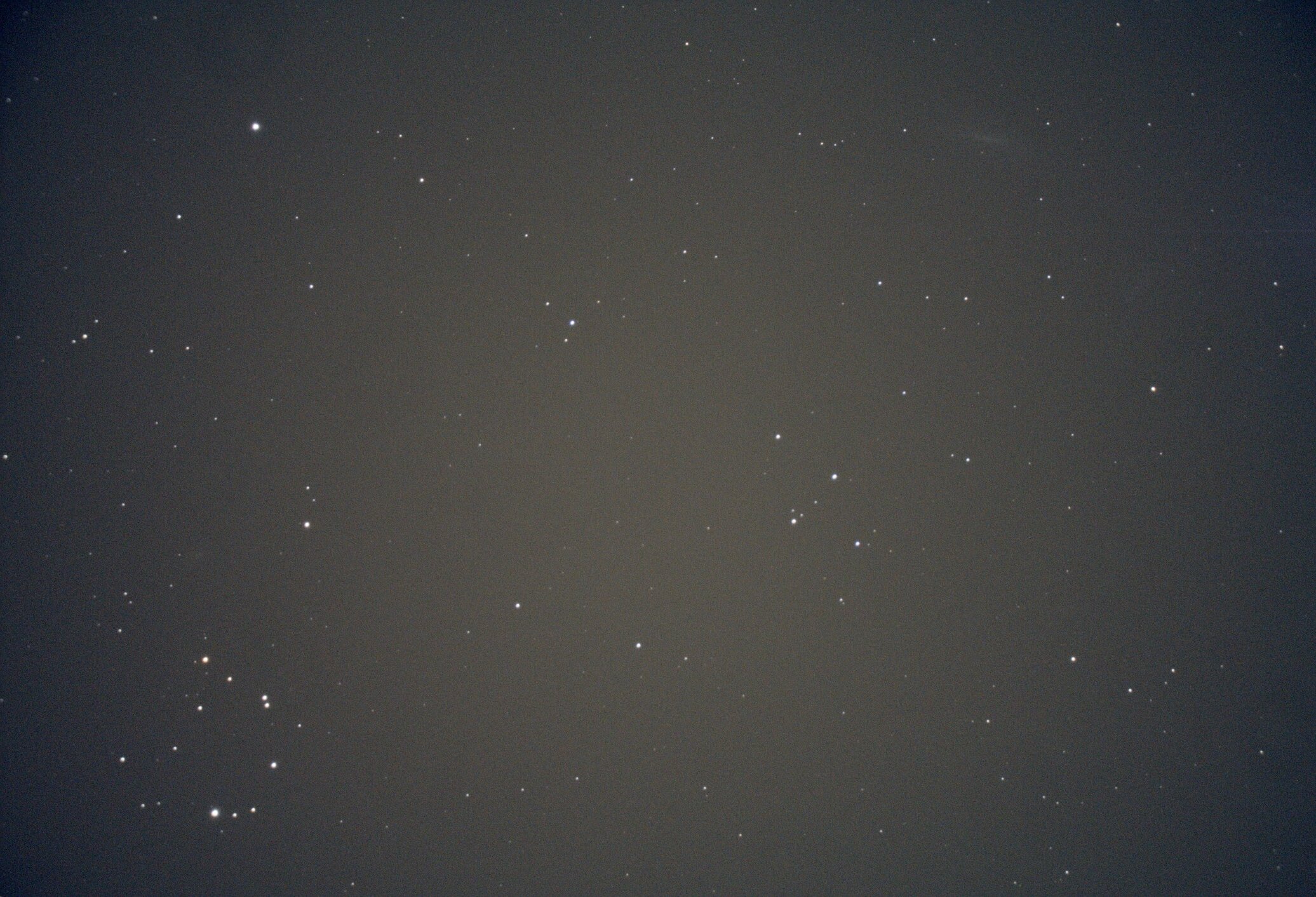

une brute de 120s:

Prems, et ouais !!! sympa ton champs, il donne bien ce C8, tes galaxies sont bien définies et colorées et de chouettes détails, c'est quoi ton process Pix ?

Merci Gérard :)
Alors le workflow habituel:
- Sirilic:
pour prétraiter les lights par les DOF, alignement, empilement
- Siril:
retrait de gradient RBF
photométrie
-Pixinsight:
mesure de la PSF,
puis application de cette PSF à BlurXterminator (et oui j'ai fini par sauter le pas et faire saigner la carte bleue)
léger étirement de l'image avec Asinh
suite de l'étirement avec GHS
ajustement du point noir avec histogramme
-Photoshop:
réduction du bruit avec NoiseXterminator (je l'ai acheté pour Photoshop et pas pour Pix)
- Siril:
Retrait des étoiles avec Starnet avec création du masque d'étoiles
- Pixinsight:
Sur la starless, création d'un masque avec RangeSelection
désaturation du fond de ciel, ACDNR sur la chrominance
un peu de détails sur les galaxies, un peu de courbe, saturation
Recombinaison starless et masque d'étoiles avec Pixelmath
Courbe sur l'image finale pour un peu de contraste
Réduction des étoiles avec le script StarReduction de Bill Blanshan
Légère réduction de la taille de l'image finale, enregistrement en jpg

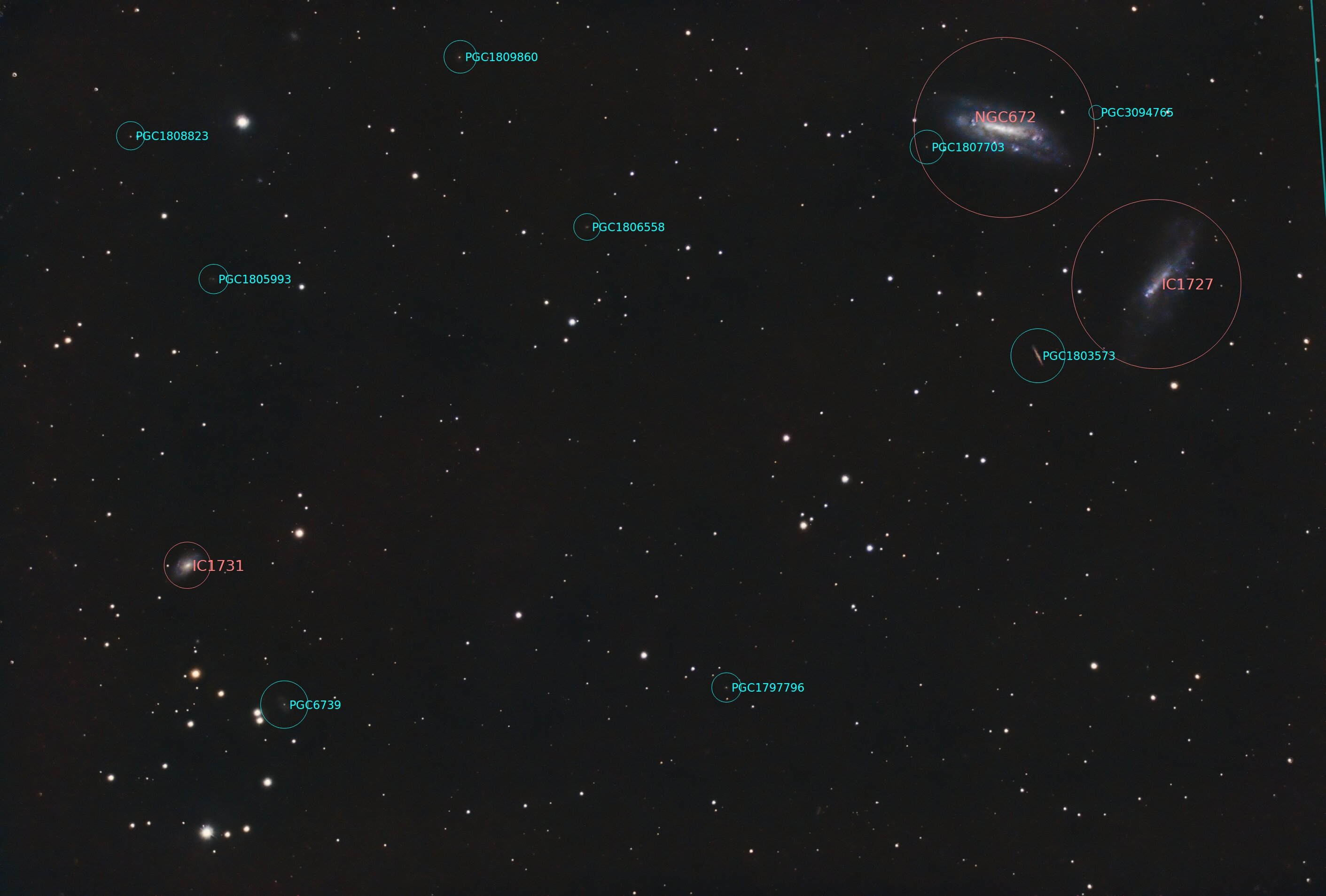

astrométrie avec ImageSolver puis annotation des objets de l'image avec ImageAnnotation.
