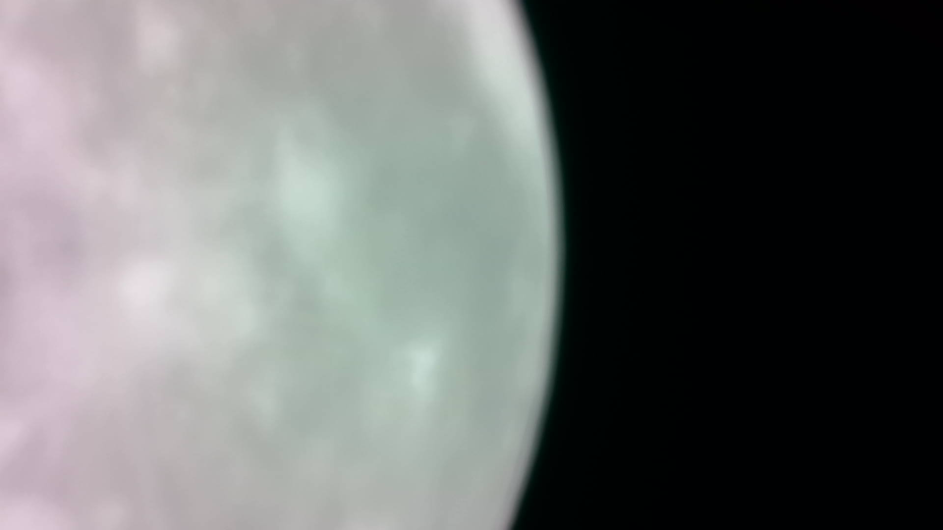

Bonjour , je viens vers vous pour un problème d'image pas nette de la lune .
Collimation faite (correctement ????) avec omegon justierlaser.
Utilisation avec caméra sv205 Svbony et oculaires donnent des images pas nettes .
Pourquoi j'ai ce problème avec ce télescope ?
Pas de souci avec les autres.
Merci pour vs réponses.
A priori, sans être expert, je dirais que le plan focale de ton instrument se situe hors de la plage atteignable par ton focuser.
Je suppose que pour l'image que tu présentes, tu es en butée de mise au point ?

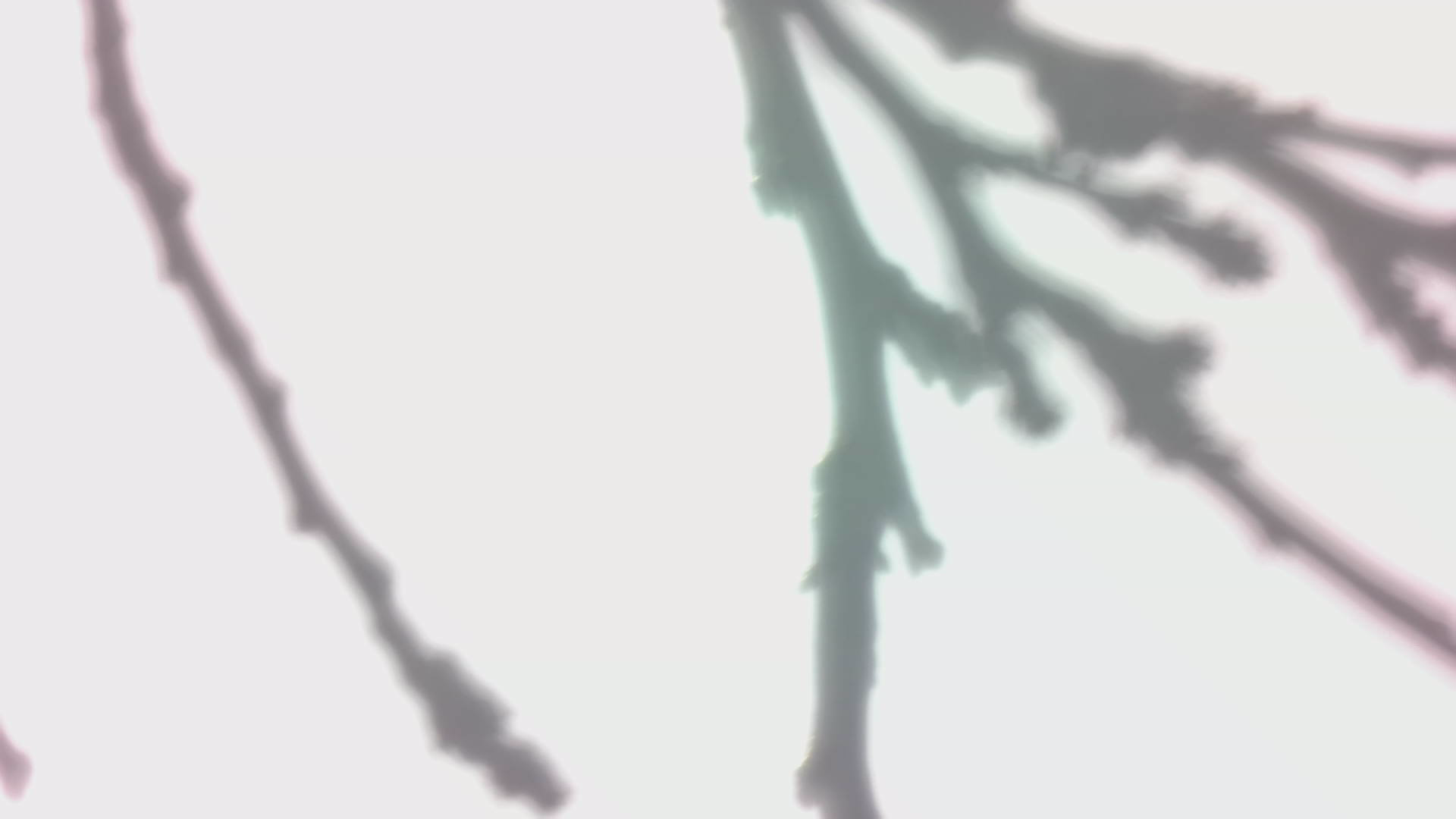

  Le 29/10/2023 à 15:59, Mr hacienda04 a dit :
voilà une autre image , je ne comprends pas le problème.
Voir davantage
Le problème est en fait simple à comprendre: comme tu es en butée avec ton porte oculaire, tu ne peux pas atteindre la mise au point idéale. C'est un problème classique avec certains newton qui ne sont pas forcément prévu pour fonctionner avec une camera.
La question est donc de savoir si le porte oculaire est complétement sorti ou complétement rentré lorsque tu atteins la meilleur mise au point possible (par exemple sur les 2 photos que tu nous a montré)?
Edit: une photo du porte oculaire avec la camera en place serait également utile
Voir davantage
Là tu voulais la netteté sur les branches ou sur un arrière plan?
  Le 30/10/2023 à 10:42, polorider a dit :
Quand tu es en butée (porte oculaire complètement sorti) essaye de prendre l'oculaire entre tes doigts et (en essayant de rester dans l'axe du chemin  optique) de reculer ton oculaire et de voir si, à un moment donné,  tu as une image nette.
Voir davantage
Bonjour, quand je recule l'oculaire comme tu dis, l'image disparaît.
Pour les branches, c'est bien ça.
  Le 30/10/2023 à 11:53, Mr hacienda04 a dit :
Voir davantage
Ok. L'image n'est pas de très bonne qualité (apparemment il y a de l'aberration chromatique) mais je trouve que les branches sont relativement nettes... A quelle distance de ton télescope sont ces branches?
