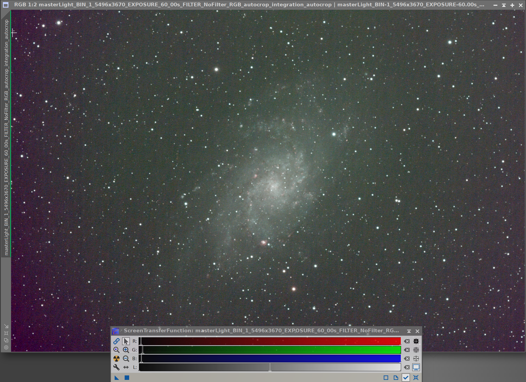

J'ai profité d'une soirée sans nuages hier pour prendre quelques photos : 3h30 sur M33 (210*60s) - je précise que j'ai débuté l'astrophoto tres récement!
J'essaye de faire le traitement aujourd'hui sur PixInsight mais je me retrouve avec une de la trame verticale qui me me pourrit le reste de mon traitement...
J'ai deja fait plusieurs séance ou je n'ai pas vu ce probleme (ou en tout cas pas autant...)

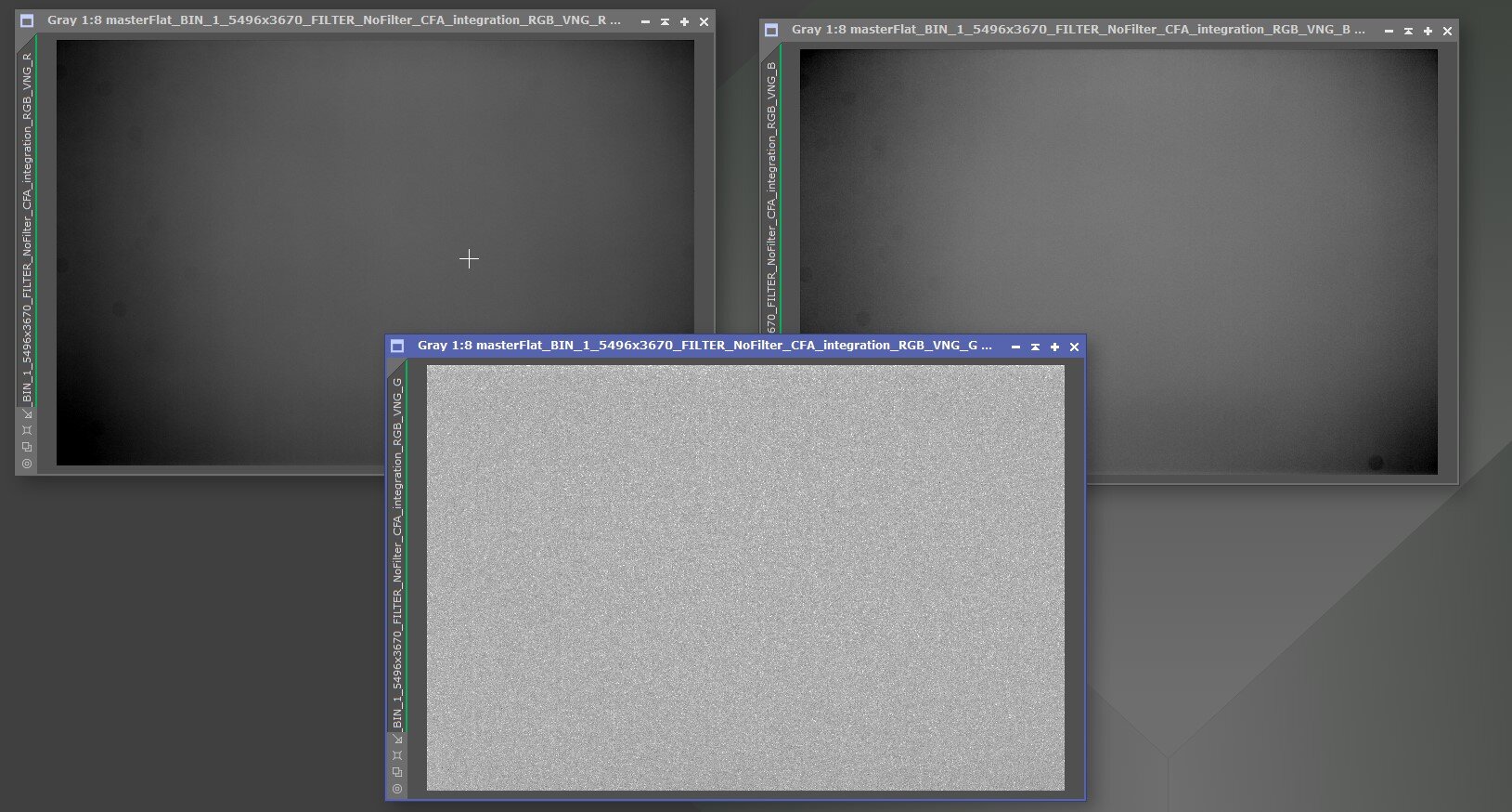

Voila de quoi je parle (photo sortie de pré-traitement, juste un crop et STF qui a été fait) :
31 Darks (60s@1600ISO) / 50 Bias (0.125ms@1600ISO) / 20 Flats  (0.8s@100ISO)
Je joins mon master dark, master flat et master offset ainsi qu'1 brute
J'ai l'impression de retrouver cette trame dans mon master bias (ce qui est normal si je ne me trompe pas) dans mon master dark (ce qui l'est moins, toujours si je ne me trompe pas!) et un peu dans mon master flat (pas normal aussi je pense)
==> Le probleme viendrait-il de mes offsets? Est-ce que je les prend correctement?
A noter : mes offsets ont été fait il y a 1mois environ (je réutilise toujours les mêmes) --> Vous confirmez que les offsets ne sont pas censés changer?
Si quelqu'un a des suggestions, je suis preneur :)
Merci d'avance!
masterDark_BIN-1_5496x3670_EXPOSURE-60.00s.xisf masterBias_BIN-1_5496x3670.xisf masterFlat_BIN-1_5496x3670_FILTER-NoFilter_CFA.xisf Light_M33_60.0s_Bin1_20231108-182553_0001.fit

Ce qui ne vas pas du tout à mon avis ce sont tes flats: l'histogramme de ton masterflat est complétement déséquilibré, il n'y a quasiment aucun signal dans le rouge et dans le bleu (je ne vois pas comment un filtre cls pourrait produire ce genre de chose).
D'ailleurs dans ton image final le vignetage n'est pas du tout corrigé (je dirais même qu'il est amplifié par rapport à une light non calibré).
Comment fais tu pour prendre tes flats (quelle source lumineuse utilises-tu) et comment as tu généré ton masterflat ?
Pourrais tu aussi partager un flat unitaire?
EDIT: en fait les canaux bleu et rouge du masterflat sont correctes mais le canal vert est presque uniforme avec des valeurs trop importantes:

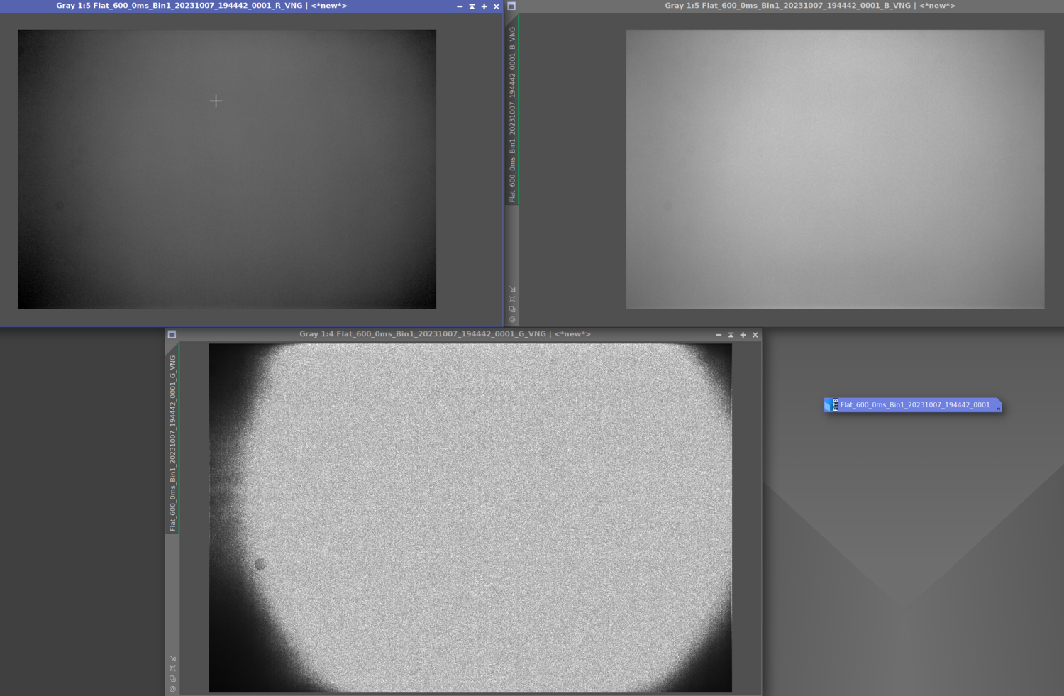

Je met une flat unitaire en pièce jointe : Flat_800.0ms_Bin1_20231109-124553_0001.fit
J'avais déjà remarqué que mes flats étaient très vertes (tout comme mes photos d'ailleurs!), j'avais attribué ca aux doubles pixels de la matrice de bayer...
Est-ce que ca pourrait venir de ma balance des blancs peut-être? La balance a été refaite après défiltrage partiel par IRphotomax
Si c'est les flats, je suis dégouté... J'ai tout démonté pour tout nettoyer car j'ai vu que j'avais pas mal de poussières
La génération du master n'est pas en cause, le flat unitaire souffre bien du même problème. Il y a quelque chose à revoir dans ta façon de faire. Le mieux serait sans doute d'essayer avec une autre source lumineuse (à vrai dire j’utilise moi même une tablette LED à dessin et ça marche pas mal mais j'imagine que tous les modèles ne sont pas pareils...).

Oui le flat semble aussi problématique et le résultat final n'est clairement pas bon. Je pense que pour ces images tu obtiendrais un meilleur résultat en recommençant le traitement sans les flats (juste une simple calibration des lights avec ton masterdark).
Et ça ne remplacera pas des vrais flats mais, pour l'image de M33 notamment , je pense que cette technique devrait donner de bons résultats: https://www.westwoodastro.net/blog/2021/11/27/creating-a-synthetic-flat-frame-with-pixinsight

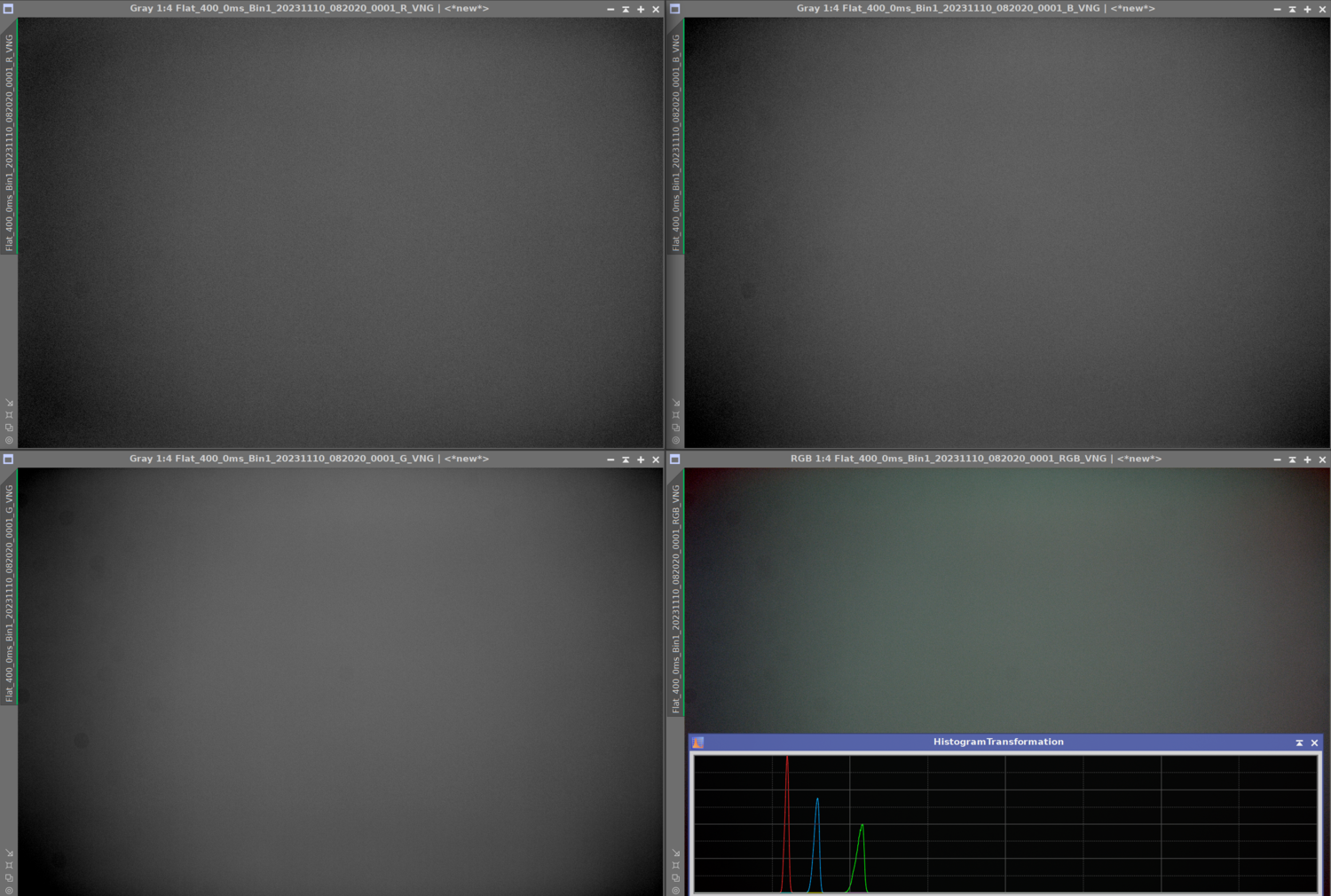

Hello @nico1038
NB: j'ai changé le filtre hier pour mettre un triband (car ma prochaine cible sera une nébuleuse) - le filtre est tri-band de altair astro
J'ai fait un petit test : j'ai regénéré des flats cette fois-ci en mettant un papier blanc au bout de mon tube, et en l'eclairant avec une lampe de poche (A led, donc normalement elle emet tout le spectre) - bon ca donnera pas des flats uniformes/utilisables, mais pour le test ca me paraissait bien comme approche!
Ca semble un peu mieux, mais j'ai toujours un gros décalage sur le vert (et un léger entre rouge et bleu) :

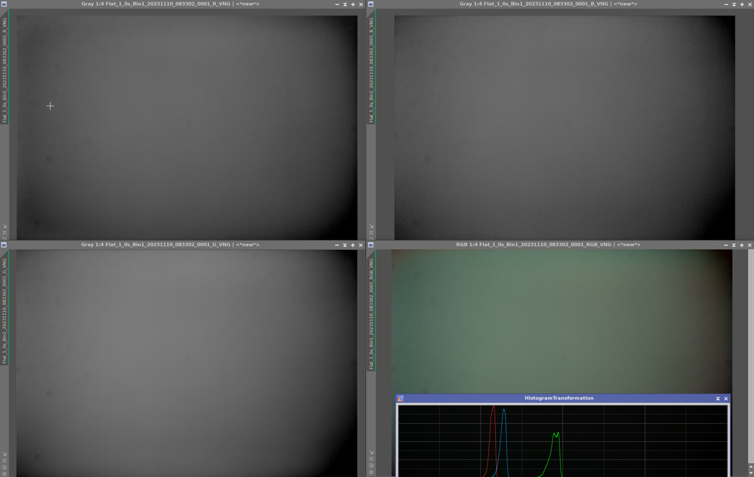

J'ai refait avec ma boite a flats, mais cette fois ci une expo plus courte (0.4s) - je pense que mon vert etait brulé...
La aussi le résultat semble meilleur même si je vois encore ces décalages!

Pour moi tous ces derniers flats sont bien meilleurs et n'ont rien à voir avec le flat obtenu sur M33. Il n'est pas anormal d'avoir un décalage (raisonnable) entre les canaux (surtout si tu utilises un filtre à bande étroites) mais il faut surtout voir apparaitre des variations sur chaque canal (i.e il faut que la courbe de l'histogramme ne soit pas un pic trop étroit mais une vrai courbe en cloche).
Je serais curieux de voir les deux versions (le raw issu de l'appareil et le fit issu de l'Asiair) de la même image si tu pouvais les partager.
En tous cas à mon avis tous ces flats sont utilisables contrairement à ceux d'au dessus. Il serait aussi intéressant d'essayer d'en refaire avec le filtre CLS (en plus j'ai l'impression qu'on retrouve les même taches, non?)
Edit: le flat avec l'objectif de 18mm n'est pas vraiment exploitable car, comme tu le dis, on distingue les motifs du calque.

Je joins les 2 versions de la même image : un flat pris a 0.4s ISO100 avec mon écran a flats - le fichier .fits est celui de l'asiair et le .cr2 est celui de l'APN
Donc j'etais bien sur-exposé avec mes 0.8s et 0.6s! Il faut que je fasse a mes flats à 0.5s je pense ==> C'est tout de même étrange que l'histogramme montré par l'asiair ne soit pas brulé a 0.8s!!

Plusieurs choses:
  • Ce flat de 400ms semble très bon et corrige a priori très bien ton image de M33 (au moins pour le vignettage), je te conseille d'essayer un traitement avec ces flats.
  • J'ai du mal à croire que la seule chose qui ai changé avec ton flat initial de 800ms c'est la durée d'exposition, si?
  • Une chose que je n'avais pas compris depuis le début c'est qu'a priori, tu n'utilises pas la fonctionnalité auto de l'Asiair pour déterminer la durée d'expo de tes flats, pourquoi?
  • Effectivement la différence entre le fits et le cr2 est bien due à la profondeur des images (14bits vs 16 bits). Pour moi c'est normal et sans conséquence (l'Asiair adapte l'histo au nouvel intervalle de 65536 valeurs). Je dirais que la seule chose c'est de ne pas mélanger des fits et des cr2 lors de la calibration.

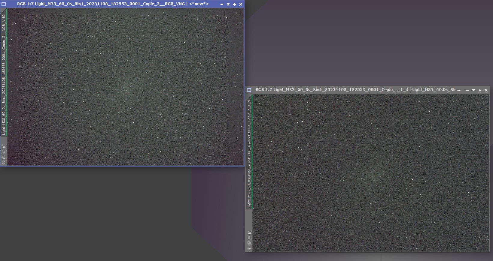

Petite note : après avoir corrigé le banding avec CanonBandingReduction, je me retrouvais cette fois avec une trame oblique, bien plus légère tout de même que la trame verticale que j'avais avant, et qui ressemble plus a quelque chose lié au dithering cette fois-ci! Donc oui, peut-être que 1px ne suffit pas...
Voici les photos avant/après rotation+CanonDefectReduction+dérotation :
