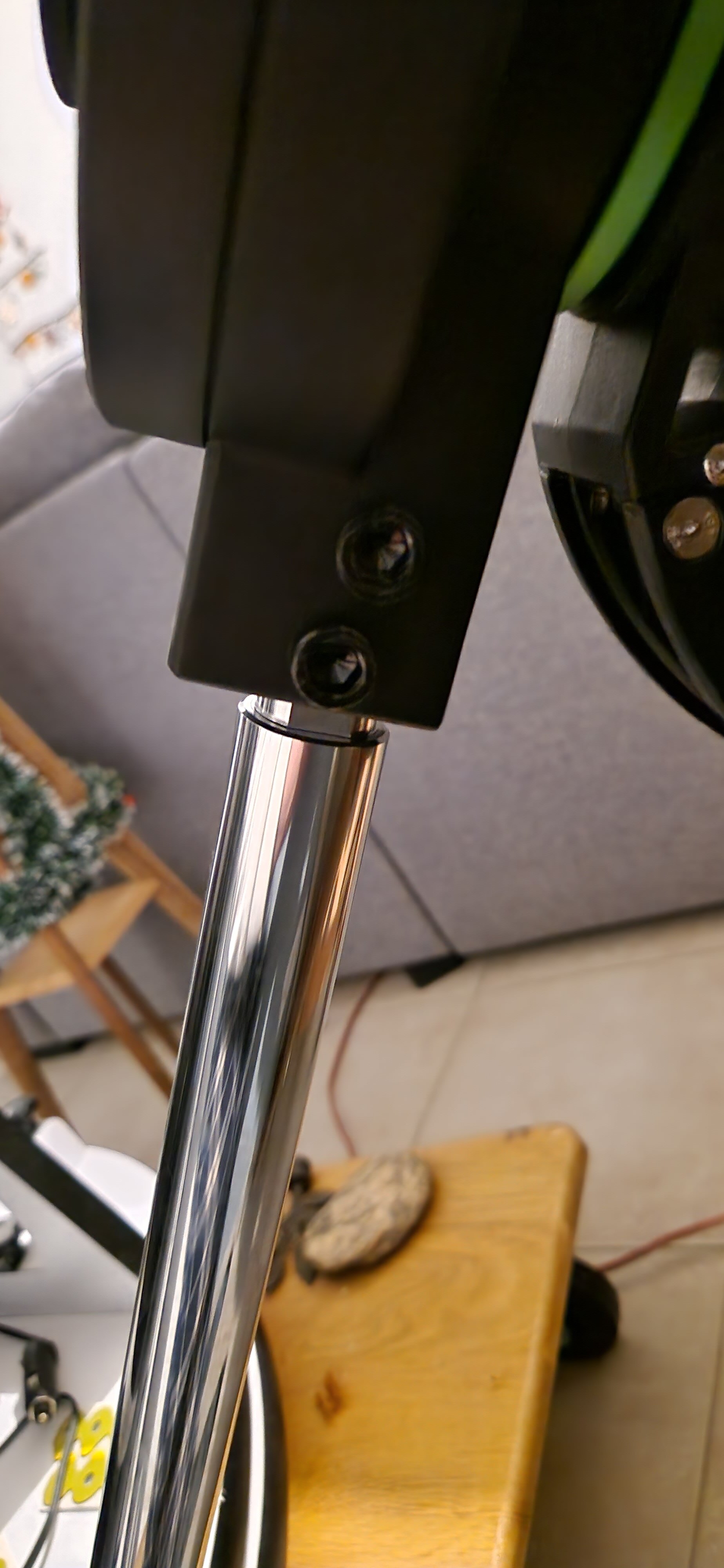

-tout d'abord la barre de contrepoids (il est vrai que je ne m'en étais que peut soucier avant) elle est fixée par deux vis Allen et si on ne les serrent pas a fond il y a du jeu. Est-ce que cela va poser soucis... je ne sais pas mais si c'est pour du nomade cela va entraîner forcément un montage démontage récurrent.

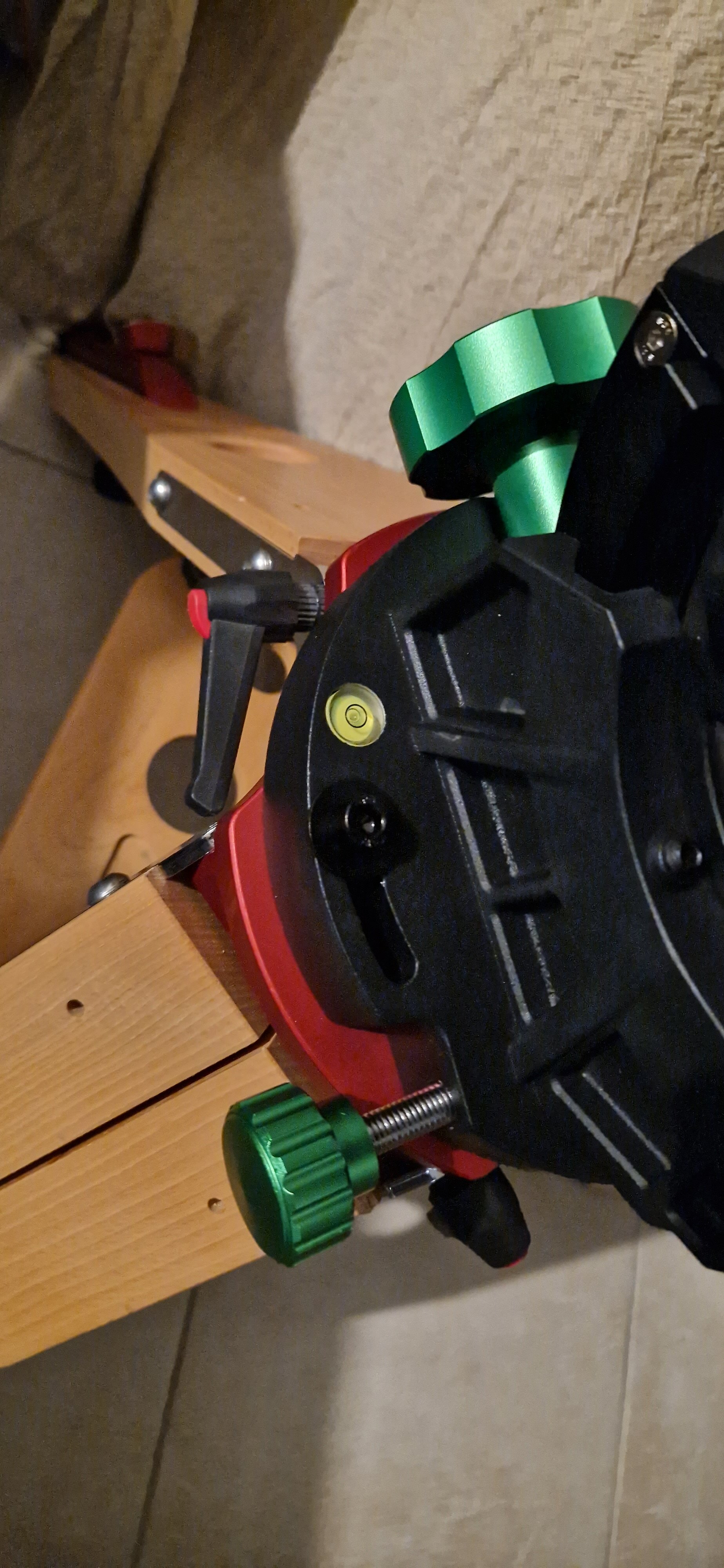

- viens au tour du berceau : alors là, le pied total ! La vis de latitude est réellement souple et facile a manipuler . Sans aucun effort elle monte puis redescend.  Une fois fait il suffit de bloquer le berceau avec deux autres vis Allen.
- pour l'azimut, idem a toutes les SW deux grosses molettes puis (si on le souhaite) on peut la fixer via encore deux vis sur la platine.

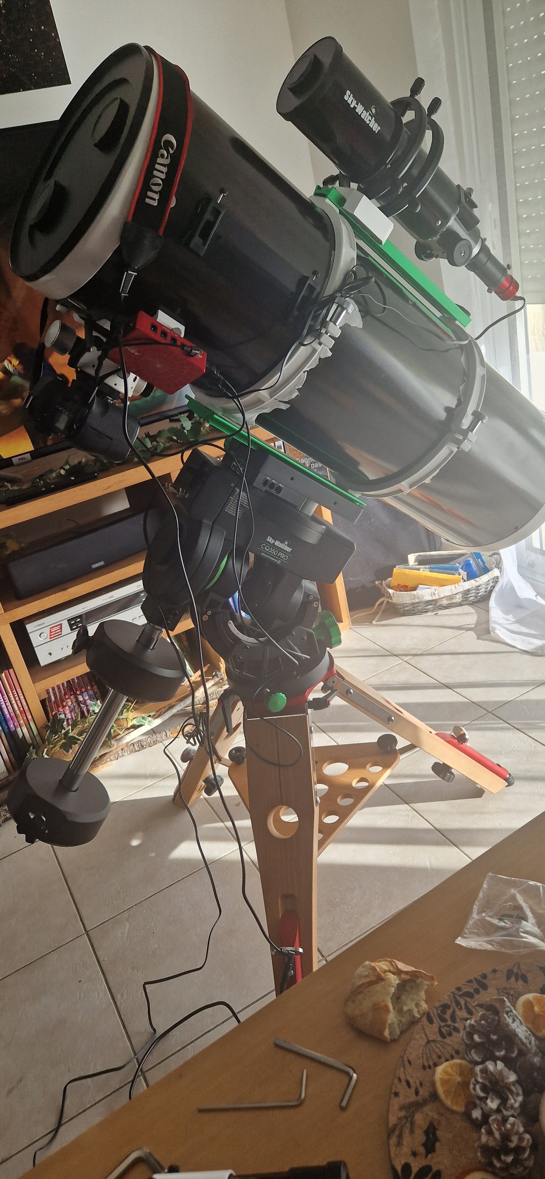

J'ai fait un rapide montage de mon 250 et lunettes de guidage, ca ne bronche pas d'un pouce , j'ai hate de la tester en photo.

Tellement plus pratique que celui d'origine (que je n'ai pas). Maniable et facilement transportable. Pas excessif par rapport au barlebach.

Salut, pour les vis de serrage de la barre de contre poids, Vue qu'elles sont relativement proches, j'ai fait deux vis sur mesure, après la photo, j'ai ajouter des perçages dans les vis pour pouvoir passer une petite clef alène pour serrer plus fortement pour que la barre de contre poids ne bouge pas.Peut être une image de perceuse à colonne

Concernant la fixation de ta barre de contrepoids et de ses vis de serrages, gare au Zamac , c'est une matière assez tendre ( serrer, desserrer...)
