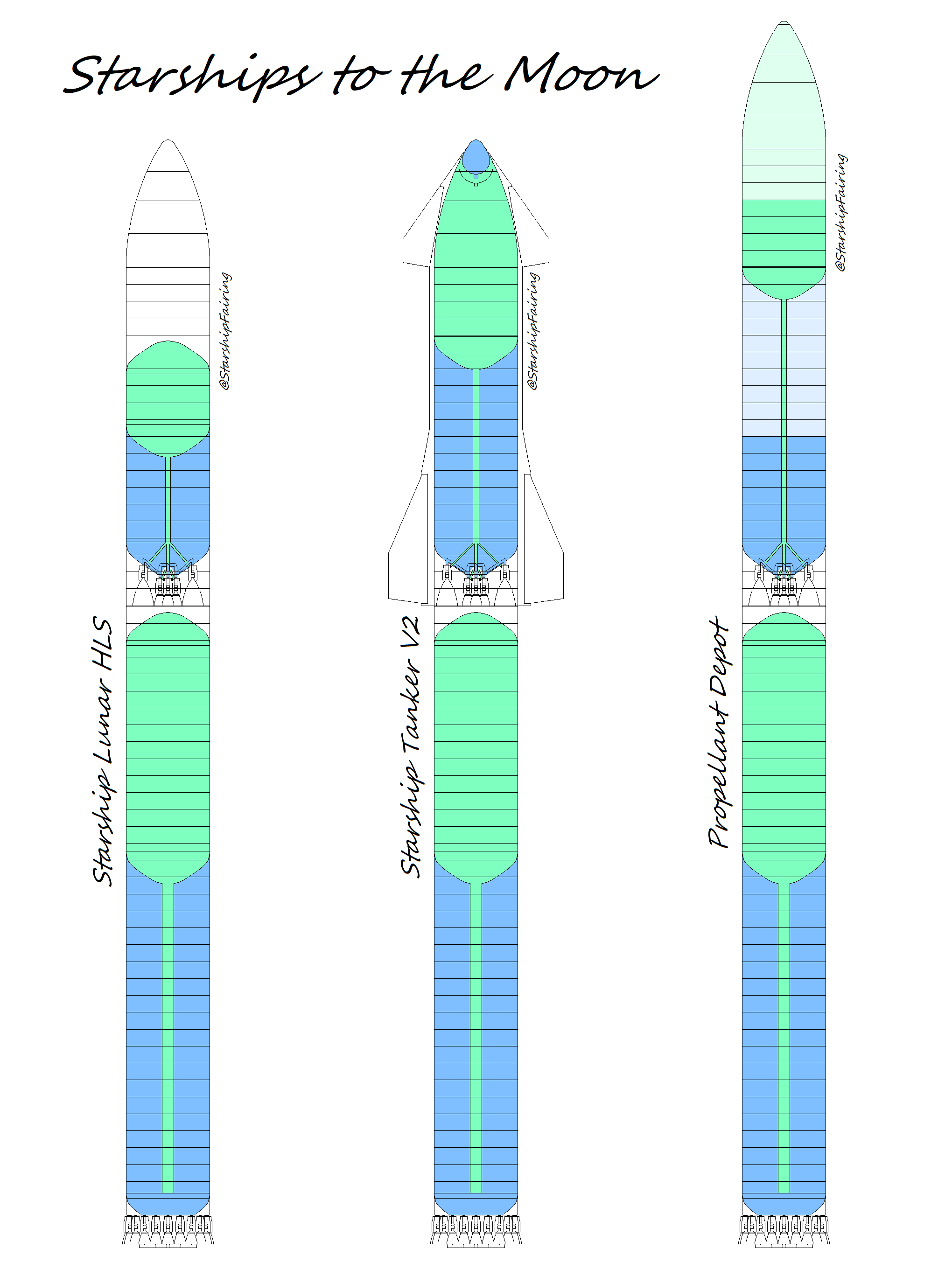

Selon le compte X @Starshipfairing, apparemment beaucoup repris par la communauté voire même plus ou moins validé par par le principal intéressé (Musk,) il y aurait 3 designs de ship pour la mission Artemis III (et IV.)
Le premier modèle, celui du HLS, serait celui que l'on connait déjà et qui est testé actuellement, le header tank, les ailerons et les tuiles thermiques en moins puisque sa destination finale ne sera pas sur Terre.
Le second, serait un ship "Tanker," donc avec les ergols qui remplissent la totalité du vaisseau. Il y a les éléments de retour sur terre pour récupération et renvoi. C'est la version V2 ici qui est présentée, c'est à dire avec 3 moteurs vacuum supplémentaires (3 Raptors atmosphériques et 6 Raptors de vide,) probablement pour emporter davantage d'ergols, même si une partie sera consommée en plus du fait de la poussée.
(Petit HS en passant : je me suis amusé à comparer les différents lanceurs, légers et lourds, passés et présents, en comparant leur charge utile pouvant être mise en LEO et leur masse en ergols. On a toujours à peu près le même rapport CU/ergols qui est d'environ 3%. C'est à dire qu'à chaque tonne de CU supplémentaire envoyée en LEO, il faut 33 tonnes d'ergols supplémentaires.)
Le troisième schéma présente un "Propellant Depot", c'est à dire un ship qui reste en LEO, plus long (environ 20 mètres de plus,) sans aileron ni tuile ni header tank, composé uniquement de 2 réservoirs, et adapté au stockage d'ergol en orbite et sur la durée. Il ne partirait qu'avec le carburant nécessaire (pourquoi ?) et serait rempli au fur et à mesure par plusieurs "Tanker" qui font la navette. Une fois rempli par les x "Tanker," le HLS pourrait décoller, s'y amarrer pour remplir ses réservoirs, et faire son injection vers le NRHO lunaire.
Voici la différence entre un ship classique et un "Tanker" V2. On voit les moteurs supplémentaires et la différence de la taille des réservoirs. Une version "Tanker" en V1 avait été également supposée mais avec une taille plus réduite qu'un ship classique pour compenser le poids supplémentaire des ergols emportés.

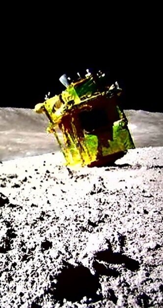

 * un engin comme le Moon Starship qui fait sa taille et son poids même sur la Lune, qui se poserait tête bêche comme l'a fait l'alunisseur SLIM des japonais .... ferait causer dans les ambassades ,   surtout si ce sont aussi des compétiteurs pour la course à la Lune.
Le débarquement des nouveaux colons lunaires serait un gag sans précédent si l'ascenseur devait fonctionner dans de telles conditions; (une bévue que bien entendu personne ne souhaite voir immortalisée sur Youtube)
