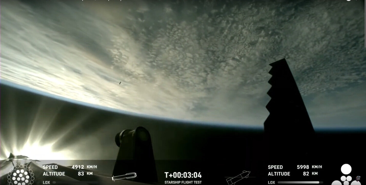

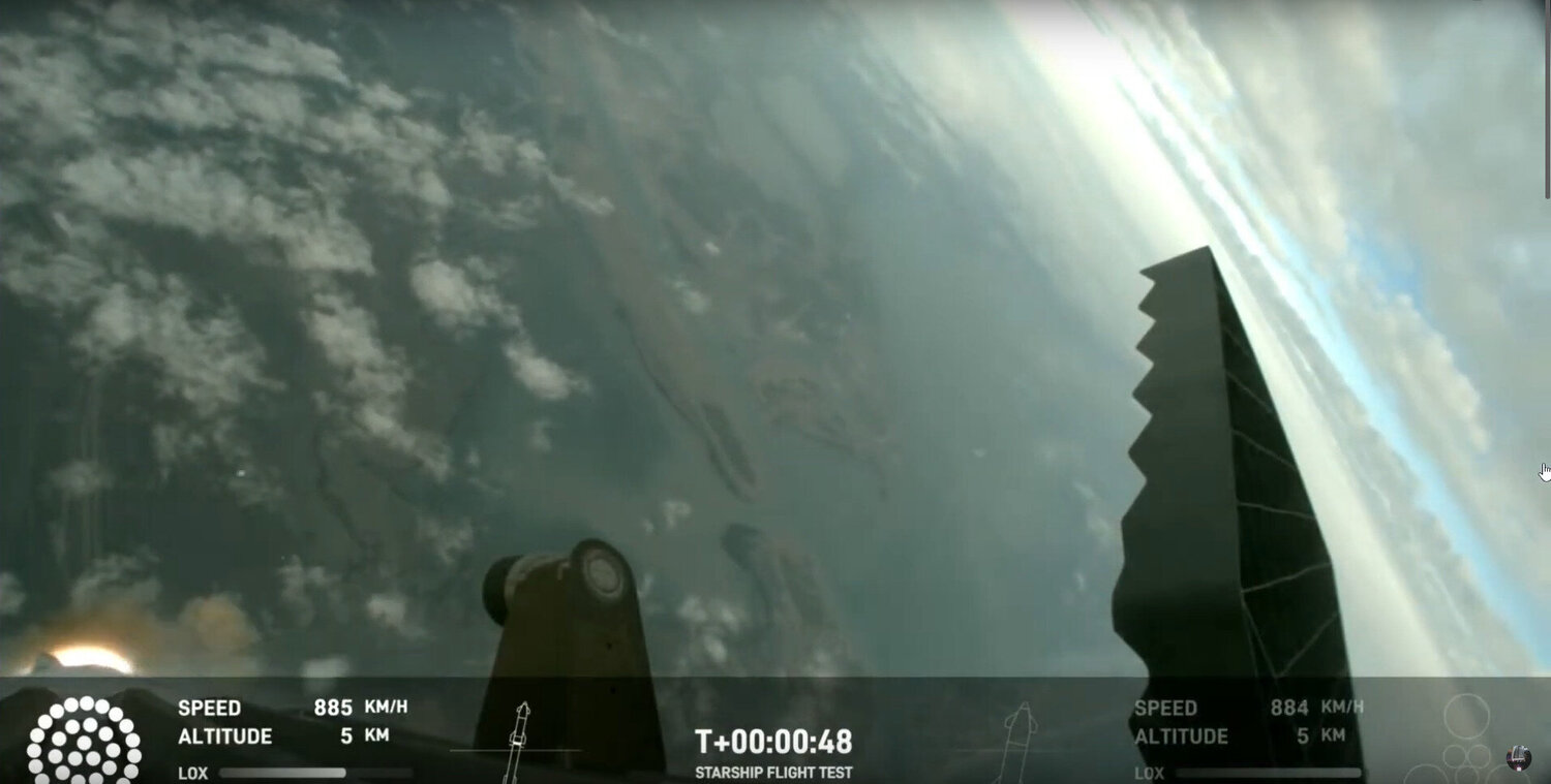

Le décollage s'est parfaitement passé visiblement, comme lors du second test, avec 100% des moteurs allumés pendant toute la phase ascensionnelle 🚀. D'après les premières images post-tir, le pas de tir semble intact. Les pieds de la tour de lancement avaient également été protégés par des plaques d'acier pour éviter les dégâts à ce niveau.
Au passage, de magnifiques images en direct par les caméras embarquées sur le vaisseau 😍 :

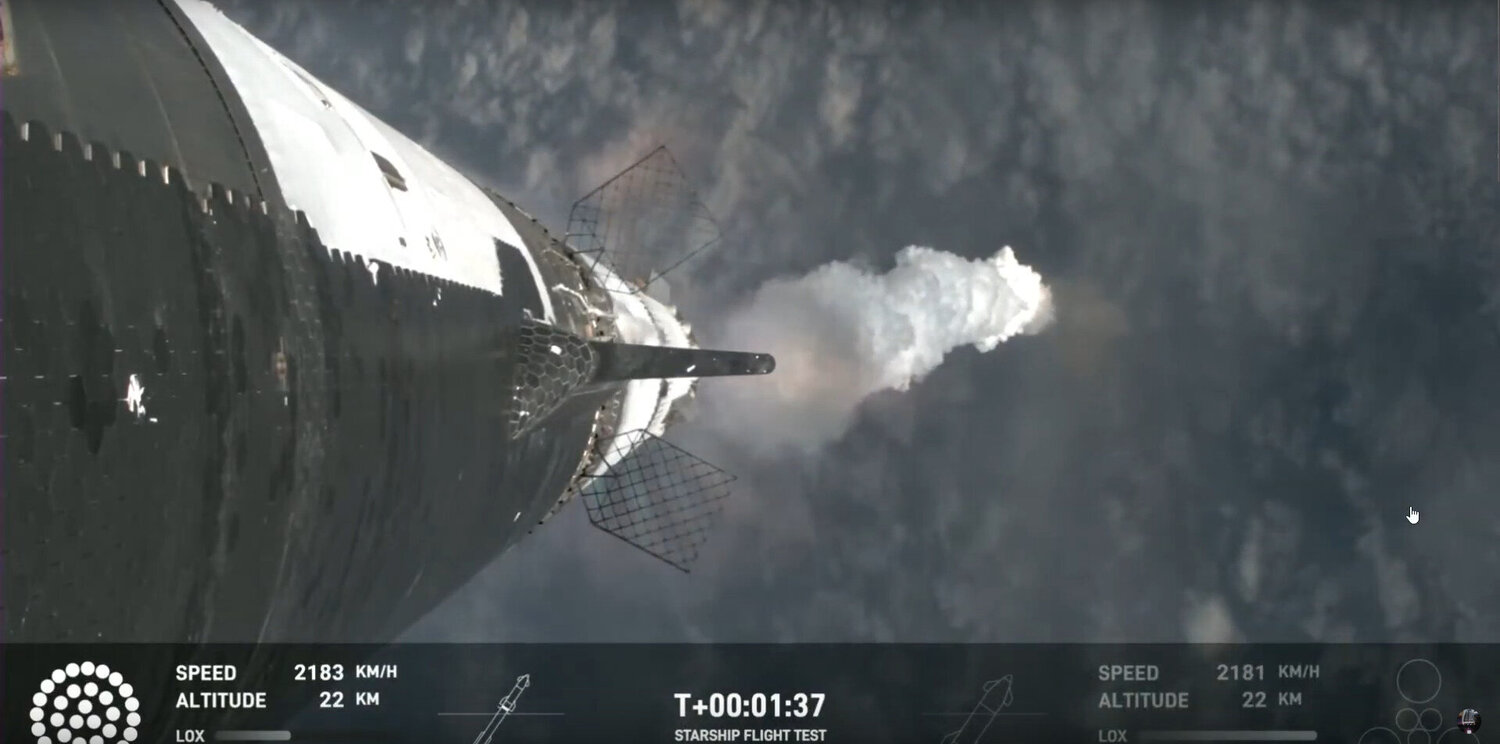

On aperçoit ici à l'occasion que quelques tuiles thermiques ont été abimées. En regardant de près, elles ne semblent pas manquantes (il n'y a pas de trou de forme hexagonale) mais biens des coups reçus. On ne voit pas l'état de l'autre partie du ship, mais visiblement, ça tient déjà mieux. Reste à voir si ce problème récurrent de tuiles va expliquer la suite des évènements 💥.

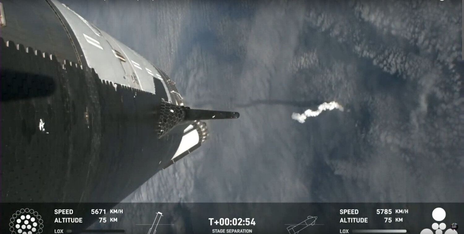

Ensuite, la séparation à chaud s'est parfaitement déroulée, avec allumage de 10 des moteurs du booster pour le boost back burn 🚀:

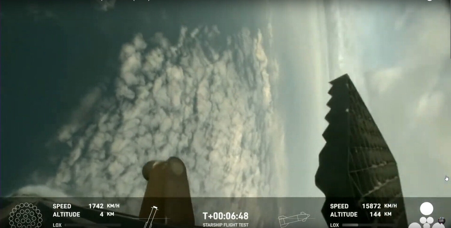

On voit ici le booster qui retourne sur terre alors que le ship est un peu à gauche du milieu de la capture d'écran 😍.
Ensuite, le booster a fait son retour au sol. Si le freinage aérodynamique s'est plutôt bien passé (passage de près de 5000 km/h à un peu plus de 1100 km/h, soit la vitesse du son, sans moteur,) le rallumage de ces derniers n'a apparemment pas fonctionné, ou en tout cas a eu lieu trop tard, ce qui fait que le booster avait toujours cette vitesse de 1200 km/h lorsqu'il a touché l'eau 🧱🏎️.
On a pu noté aussi une moins bonne stabilité aérodynamique passés les 5-6 km d'altitude. La chaine Techniques Spatiales a précisé qu'il pouvait être plus difficile pour le système aérodynamique composé des grid fins de contrôler l'orientation lorsque la vitesse devient subsonique.

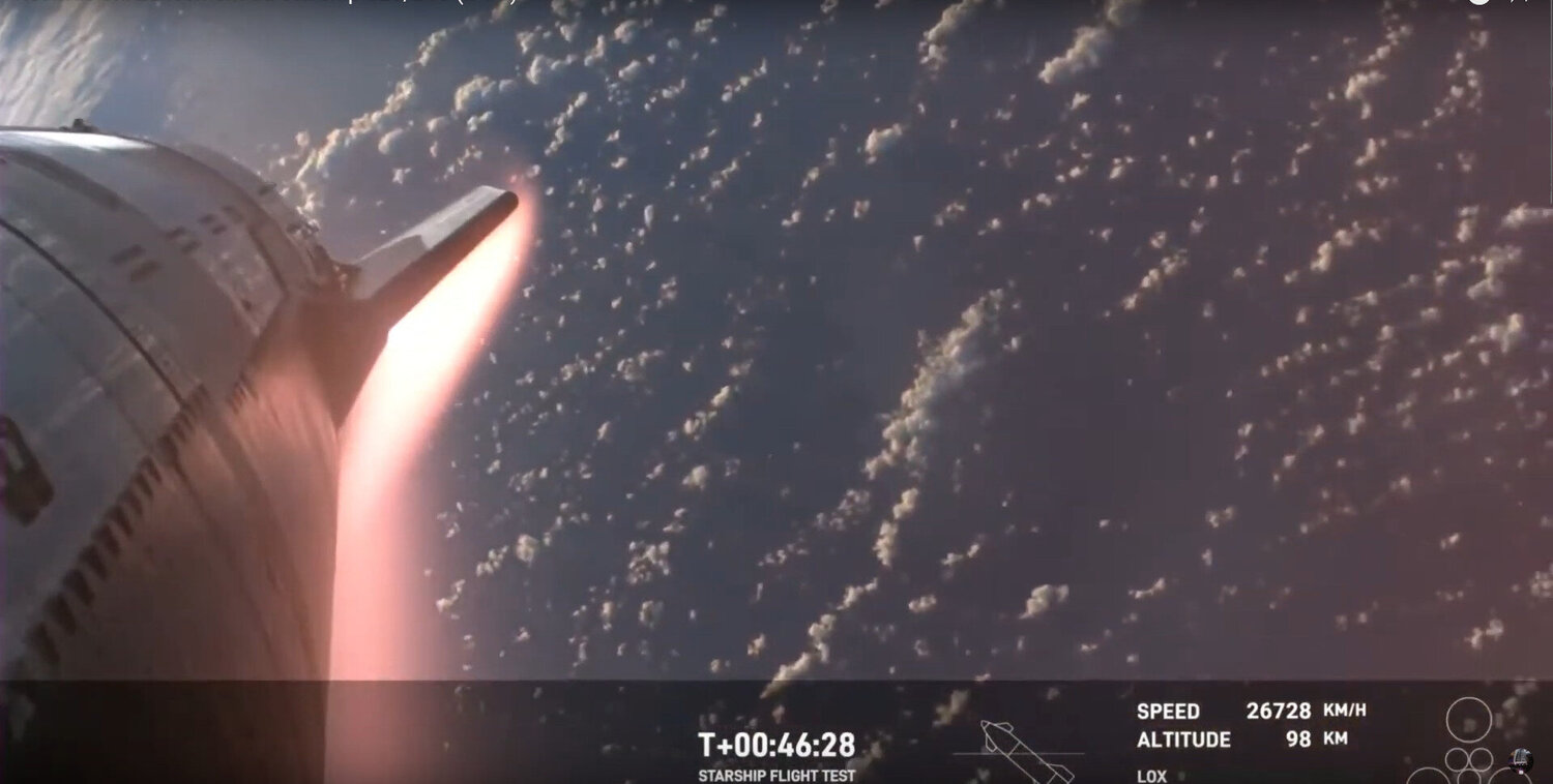

Le ship a continué son chemin avec une combustion complète pour atteindre une vitesse juste en dessous de celle de la mise en orbite. Les tests de la porte de la baie des satellites Starlink a été testée avec succès, ainsi que le transfert d'ergols d'un compartiment à l'autre. De quoi rassurer les investisseurs privés dans le premier cas, et la NASA pour le second (il semblerait que cette étape permet un déblocage partiel des subventions à hauteur de 57 M$ pour SpaceX 💵)
Le test de rallumage des moteurs en orbite n'a pas été effectué pour une raison inconnue.
La rentrée atmosphérique a débuté après environ 45 minutes de vol. Il semblait y avoir un roulis constant dans la phase d'approche, la face ventrale tuilée n'étant pas immédiatement dans le bon alignement pour subir les frictions de l'air. Le ship semblait être en position à environ 90km d'altitude lorsque l'atmosphère devient plus dense et le plasma plus intense 🔥.
Le black-out a ensuite démarré comme prévu dû à l'important plasma. Mais il semblerait que le ship ait été perdu lors de cette phase, les communications ont été rompues simultanément avec le réseau Starlink et le réseau TDRSS (réseau de satellites de communications avec les fusées et autres satellites en orbite terrestre,) signe probable de la destruction du ship 🫤.
Les causes ne sont pas encore connues.
