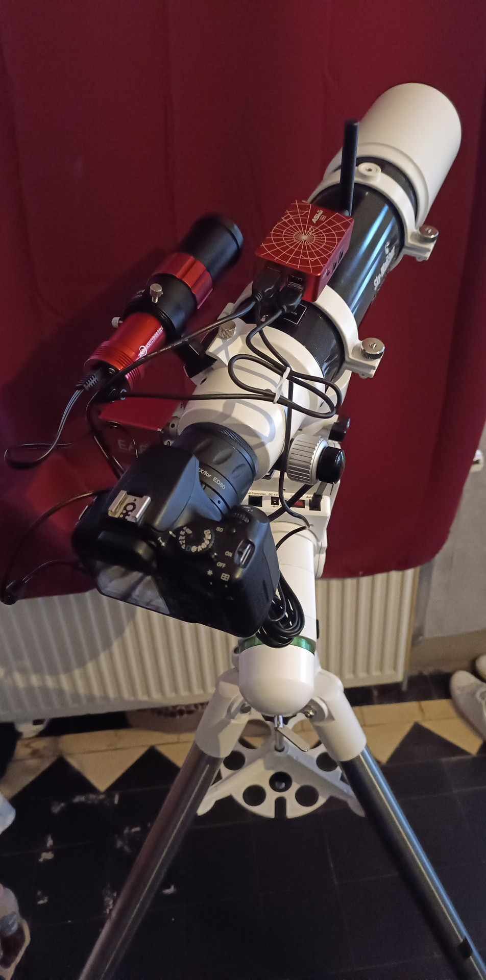

Bonjour tous le monde, je reviens vers vous pour vous annoncer que j'ai acheter un setup que j'ai complété pour la télémétrie et que je ne suis donc plus à la recherche de matériel .
Mon setup ce compose d'une monture Skywatcher EQ5 PRO sur laquelle est monté une lunette skywatcher 80ED .
Je lui ai monté mon EOS 1000D défiltré partiellement dessus avec un correcteur 0.85 et une banque T2 de 11 mm pour un back focus de 55 mm au total.
Le guidage ce fera grâce à une caméra ZWO mini 120 mm et ça lunette guide scope de la même marque en 30 mm.
La mise au point sera gerée par un ZWO EAF avec sonde de température.
L'ensemble est geré par un Asiair Mini .
Le tout alimenté par une Batterie Ecoflow Delta Max .
