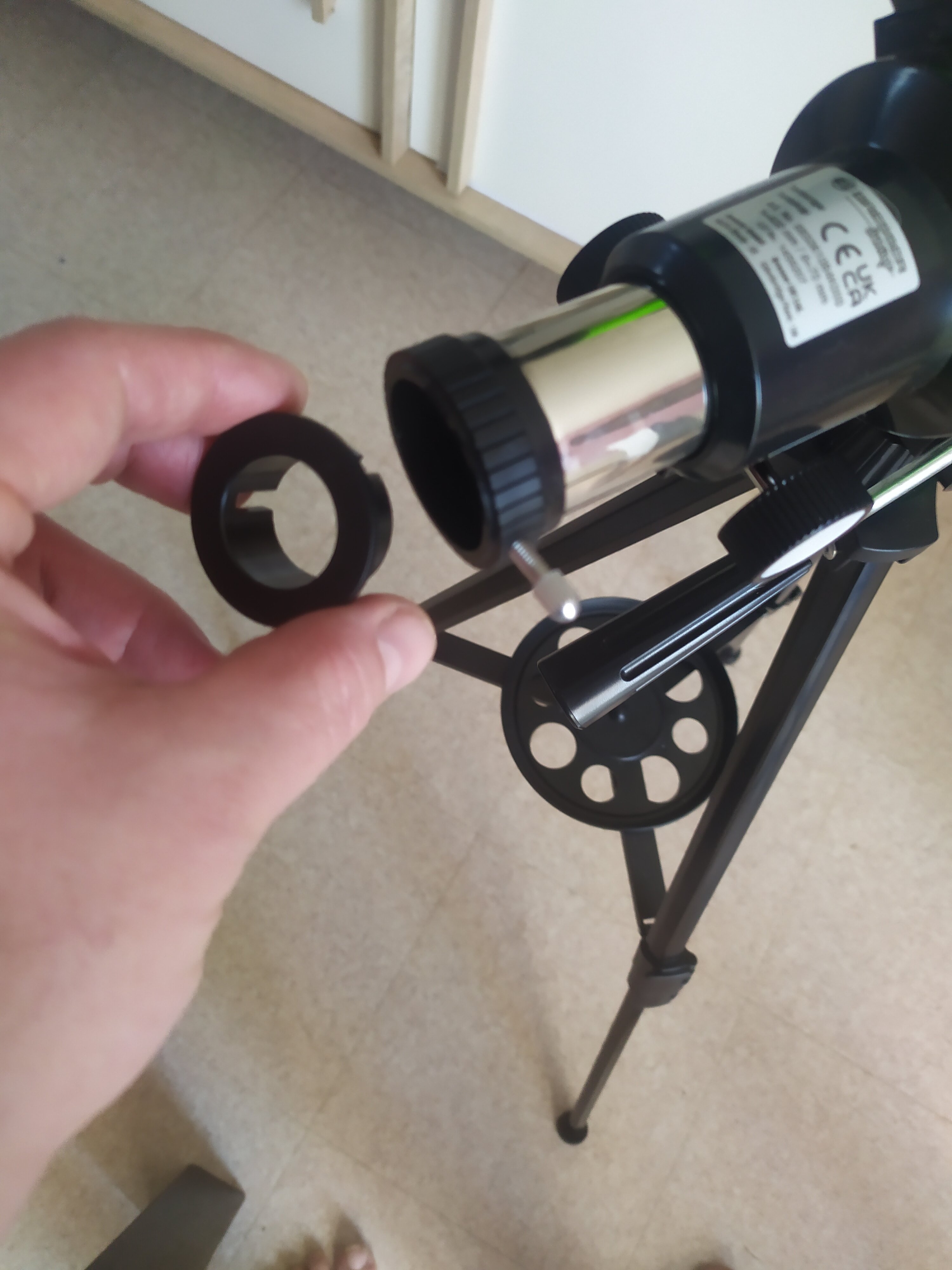

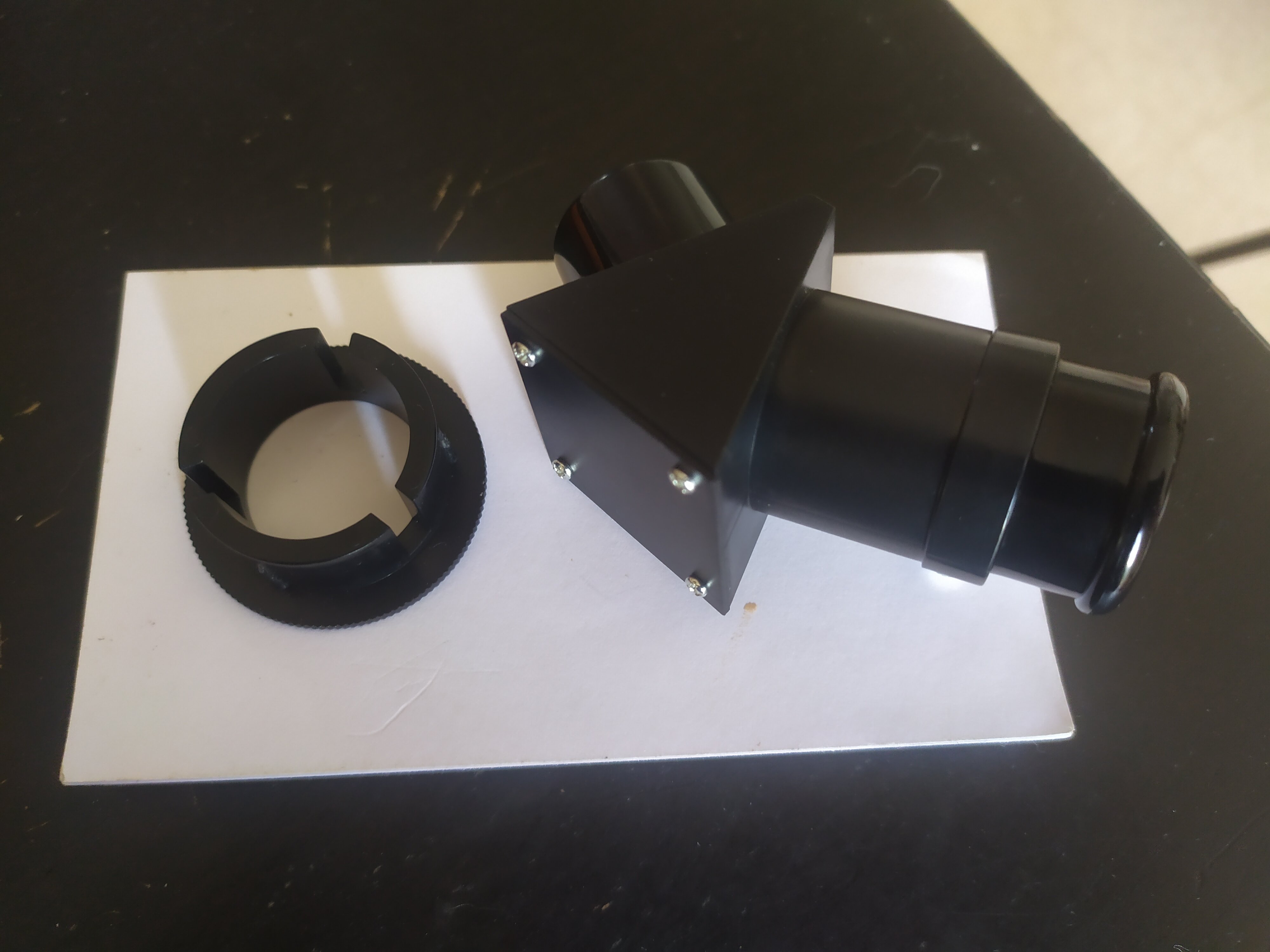

Pas exactement. Le renvoi coudé à les deux côté au même diamètre. Il y a une bague entre le porte oculaire et le renvoi coudé, sans doute pour adapter de 1.25 p à 0.965 p.
Bon… Je n'arrive pas à uploadé de photo… Vais creuser ça.

Aaaaaaah ca y est.
Re,
Il y a 23 heures, Doud27 a dit :
Ok d'accord.
Pour être sûr d'avoir bien compris :
- le renvoi coudé (redresseur terrestre apparemment) est en 24,5mm (0.965)
- les oculaires d'origine sont également en 24,5mm (0.965).
Et, ton porte oculaire à l'endroit des flèches est en 31,75mm (1.25) :
La bague que tu as dans la main permet d'adapter du 24,5mm (0.965) sur le porte oculaire qui est en 31,75mm (1.25).
Et, toujours à l'endroit des flèches, au porte oculaire, un des oculaires que tu as acheté passe.
C'est bien cela ?
Si c'est bien le cas, alors ça devrait fonctionner avec un renvoi en 31,75mm (1.25), au moins mécaniquement.

Oui. C'est bien cela. Ca passe et coulisse sans trop de jeu et "serrable" avec la vis.
Je vais acheter un renvoi coudé à 90° pour essayer ça.
