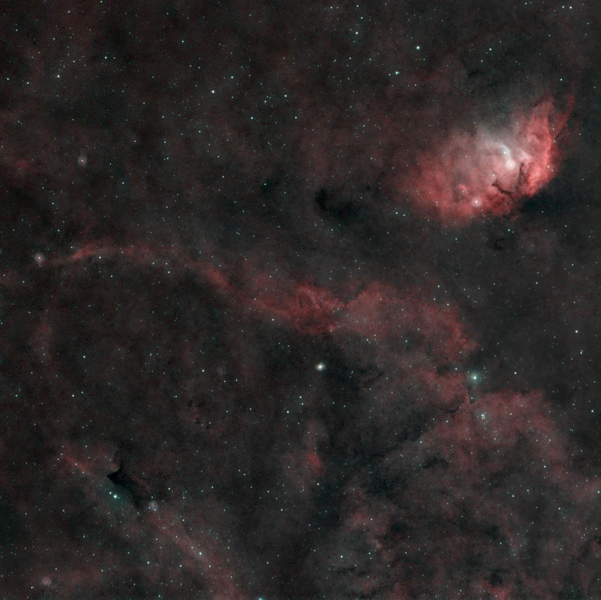

Je l'avais shooté cet été mais pas encore traité.
60 pause 180s avec mon 80ED au mois de Juillet avec un filtre L-Enhance et traité façon HOO mais le bleu apparait peu. Quelques petits halos, mais je suis déjà bien content du résultat.
Traitement entièrement sous Siril avec Traitement Hyperbolique et une réduction d'étoile.

Très joli cadrage !
(Ceci n'est pas une critique négative) :
Continue à faire et refaire ton traitement,  je suis certain que tu peux gagner en qualité . Il y a pas mal de bruit chromatique, et un moutonnement prononcé.
Tu as pas mal de signal et une durée de pose qui vont te permettre d'améliorer cette capture !

Merci à toi pour le retour.
Il y a toujours une marge de progression sur le traitement, je suis bien d'accord.
D'ailleurs je me suis amusé a retraité d'ancien shoot ça peut bien changer la donne.
Le starless puis recomposition m'aide bien, mais juste pour gérer le bruit c'est assez subtil, auquel moment du lance la baisse dubruit et suivant quelle méthode, ça peut changer pas mal de chose.

C'est très chouette Entreplume.
Quelle profondeur d'image, et très bien traitée.

Merci Serge, le traitement, c'est une immense aventure. Je ne pensais pas tier autant d'une 80ED mais comme disais @Werny Michael, je suis sûr qu'il peut y avoir mieux. J'y reviendrais d'ici quelque temps, j'aime bien revenir sur mes photos pas seulement Astro, la façon de les appréhender change et c'est toujours intéressant.
