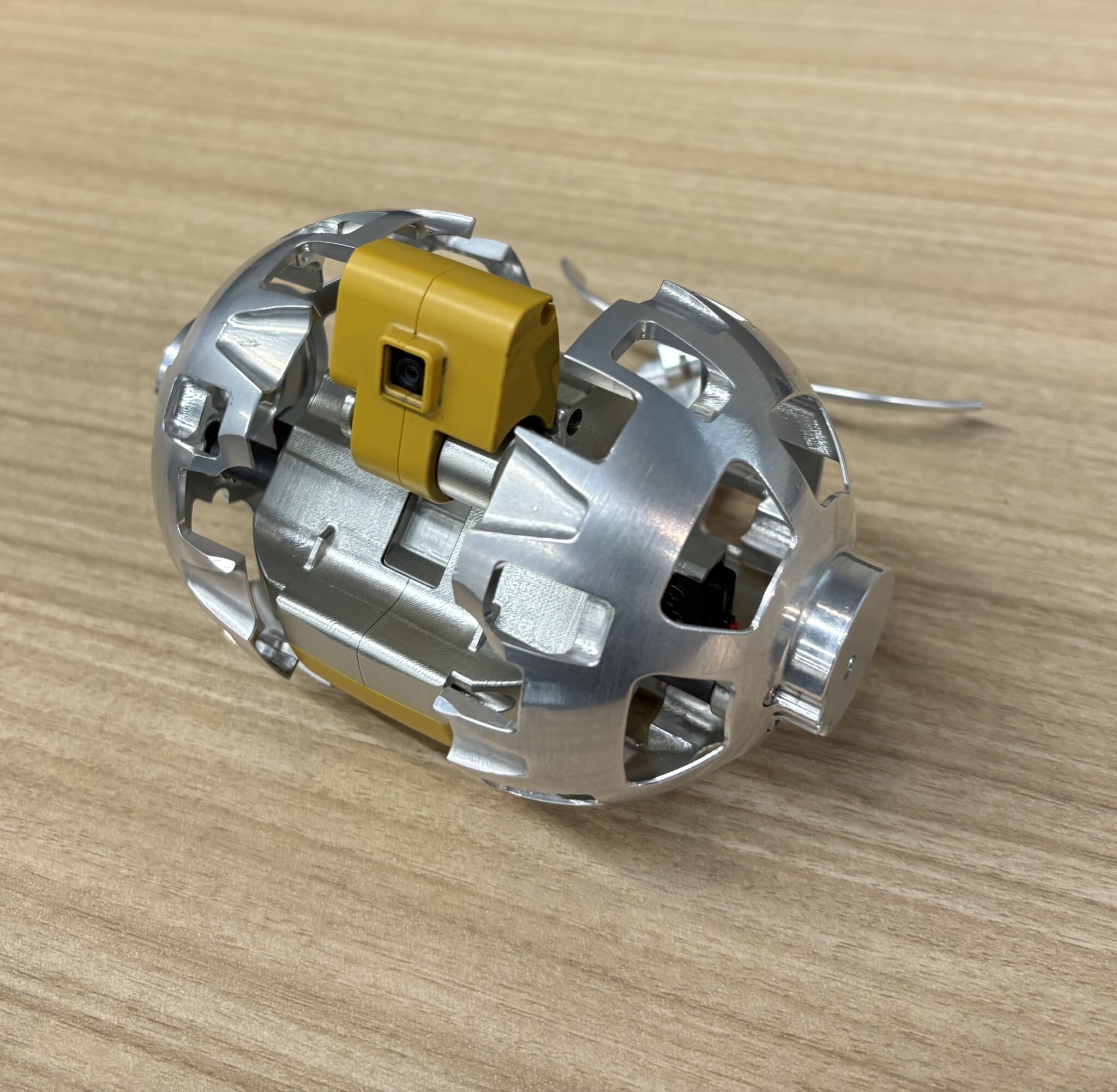

L'atterrisseur doit déposer sur le sol lunaire deux démonstrateurs technologiques de petits rovers, les Lunar Excursion Vehicle (LEV).
Le premier rover, LEV-1, est un robot autonome capable de se déplacer par bonds, pesant 2,1 kg pour 40 cm de large9. Il est équipé de deux caméras grand angle, d'un thermomètre, d'un radiamètre et d'un inclinomètre mais surtout d'une antenne UHF capable de communiquer directement avec la Terre et de relayer les images de Sora-Q.
LEV-2, encore appelé Sora-Q, est un robot transformable ultra-compact (8 cm et 250 g seulement) roulant équipé de deux caméras10. Un premier exemplaire de Sora-Q a été lancé en 2022 à bord de la mission privée Hakuto-R M1 qui s'écrase finalement sur la Lune en 2023. Le Sora-Q est particulièrement connu pour sa ressemblance avec un jouet, la firme l'ayant conçu, Takara Tomy, étant un fabricant de jouets et ayant commercialisé une réplique pilotable sous le nom de Sora-Q Flagship Model11.

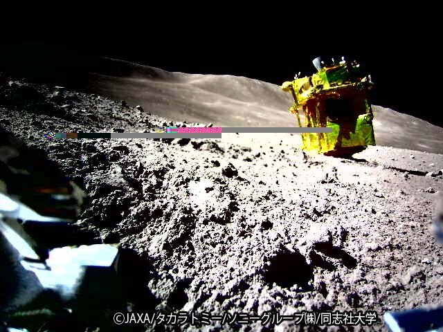

Les minuscules petits robots LEV-1 et LEV-2 déposés sur le sol ont réussi à transmettre une photo à la Terre ! SLIM est arrivé la tête dans la poussière, mais l'espoir n'est pas perdu qu'il puisse recharger ses batteries !

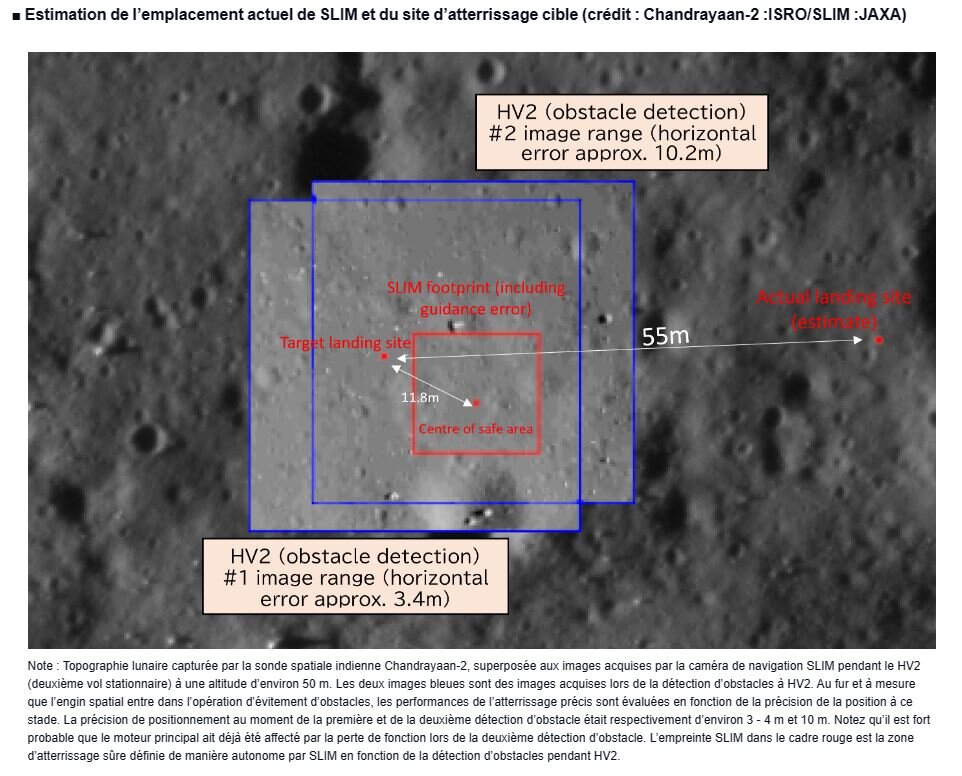

L’atterrisseur intelligent SLIM (Smart Lander for Investigating Moon) de l’Agence japonaise d’exploration aérospatiale (JAXA) a atterri sur la surface lunaire le 20 janvier 2024 à 0h20 JST, et la communication a été établie avec la Terre.
Cependant, en raison du fait que le vaisseau spatial n’était pas à l’assiette prévue à l’atterrissage, la production d’énergie n’a pas été possible à partir des cellules solaires, et le vaisseau spatial a été arrêté avec une commande depuis le sol à 2h57 JST.
L’analyse des données acquises avant la coupure de l’alimentation a confirmé que SLIM avait atteint la surface de la Lune à environ 55 m à l’est du site d’atterrissage cible initial. La précision de la position avant le début de la manœuvre d’évitement d’obstacles (à environ 50 m d’altitude), qui indique les performances d’atterrissage précises, a été évaluée à environ 10 m ou moins, peut-être environ 3 à 4 m. Bien que l’évaluation plus détaillée se poursuive, il est raisonnable de mentionner que la démonstration technologique de l’atterrissage précis avec une précision de 100 m, qui a été déclarée être la mission principale de SLIM, a été réalisée.
Toutes les données techniques sur le guidage de navigation menant à l’atterrissage, ainsi que les données d’image de la caméra de navigation capturées pendant la descente et sur la surface lunaire qui sont nécessaires à la future technologie d’atterrissage précis, ont été obtenues à partir de l’engin spatial. Les petites sondes (LEV-1 et LEV-2) ont été séparées avec succès juste avant l’atterrissage dans cette situation d’urgence. La caméra spectroscopique multibande (MBC) embarquée à bord de SLIM a également été utilisée à titre d’essai et a capturé des images jusqu’à ce que l’alimentation soit coupée.
En ce qui concerne les circonstances dans lesquelles SLIM est devenu stationnaire sur la surface lunaire à une attitude qui ne pouvait pas générer d’énergie à partir des cellules solaires, les données techniques acquises ont révélé qu’à une altitude de 50 m juste avant le début de la manœuvre d’évitement d’obstacles, la poussée de l’un des deux moteurs principaux a très probablement été perdue. Dans ces circonstances, le logiciel embarqué SLIM identifie de manière autonome l’anomalie et, tout en contrôlant autant que possible la position horizontale, SLIM a poursuivi la descente avec l’autre moteur et s’est déplacé progressivement vers l’est. La vitesse de descente au moment du contact avec le sol était d’environ 1,4 m/s ou moins, ce qui était inférieur à la plage de conception, mais des conditions telles que la vitesse latérale et l’assiette étaient en dehors de la plage de conception, ce qui aurait entraîné une assiette différente de celle prévue. La cause de la perte de fonctionnalité du moteur principal fait actuellement l’objet d’une enquête, y compris la prise en compte de facteurs externes autres que le moteur lui-même, avec le plan pour déterminer la cause détaillée. Nous fournirons de plus amples informations au fur et à mesure de l’avancement de l’enquête.
En ce qui concerne les activités futures, une analyse plus approfondie des données techniques et scientifiques acquises, ainsi qu’une analyse de la cause des anomalies survenues, se poursuivront. L’analyse des données a montré que les cellules solaires de SLIM sont actuellement orientées vers l’ouest, ce qui suggère qu’il existe une possibilité de production d’énergie et donc de récupération de SLIM à mesure que les conditions d’éclairage de la lumière du soleil s’améliorent avec le temps. Bien que les activités de SLIM sur la Lune ne devaient initialement durer que quelques jours, les préparatifs nécessaires à la récupération se poursuivront afin d’acquérir de nouvelles données techniques et scientifiques.
Nous continuerons à vous tenir au courant de l’état d’avancement du projet.

L’Agence japonaise d’exploration aérospatiale (JAXA) a confirmé le 20 janvier 2024 que le Lunar Excursion Vehicle (LEV-1), un petit robot déployé à partir de l’atterrisseur intelligent pour l’étude de la Lune (SLIM), a mené avec succès des activités sur la surface lunaire. Les données de télémétrie ont été envoyées directement depuis le petit robot.
Selon les données de télémétrie, après le déploiement de SLIM, LEV-1 a exécuté des mouvements de saut planifiés et une communication directe avec les stations au sol, y compris la transmission de données d’ondes radio inter-robots à partir du robot lunaire transformable (LEV-2, surnommé « SORA-Q »). D’autre part, l’acquisition d’images sur la surface lunaire n’a pas été confirmée pour le moment.
À l’heure actuelle, le LEV-1 a terminé sa période opérationnelle prévue sur la surface lunaire, a épuisé sa puissance désignée et est en état de veille sur la surface lunaire. Bien que la capacité de reprendre l’activité dépende de la production d’énergie solaire à partir des changements de direction du soleil, les efforts seront maintenus pour continuer à recevoir des signaux de LEV-1.
LEV-1 et LEV-2 sont devenus les premiers robots d’exploration lunaire du Japon. De plus, le petit LEV-1 d’une masse de 2,1 kg (y compris un dispositif de communication de 90 g), a réussi à communiquer directement avec la Terre depuis la Lune. Il s’agit du cas le plus petit et le plus léger au monde de transmission directe de données à une distance d’environ 380 000 kilomètres.
De plus, l’accomplissement des mouvements bondissants de LEV-1 sur la surface lunaire, la communication inter-robots entre LEV-1 et LEV-2 et les opérations entièrement autonomes représentent une réalisation révolutionnaire. Il serait considéré comme une démonstration technologique précieuse pour les futures explorations lunaires, et les connaissances et l’expérience acquises seront appliquées dans les missions à venir. De plus, la transmission d’ondes radio en bande UHF à partir de LEV-1 dans le cadre des efforts de sensibilisation a encouragé la participation des opérateurs radioamateurs du monde entier, et nous avons reçu des rapports de réceptions de signaux réussies. Cette initiative a permis au public de participer directement à des missions d’exploration lunaire. Nous tenons à exprimer notre sincère gratitude à toutes les personnes impliquées dans la mission LEV-1.
Le minuscule robot LEV-2 pèse 250 grammes !

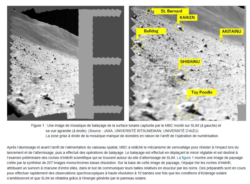

"...Nous avons réussi à établir la communication avec SLIM hier soir et avons repris les opérations ! Nous avons immédiatement commencé les observations scientifiques avec MBC et avons réussi à obtenir la première lumière pour l'observation à 10 bandes. La figure ci-dessous montre un (?) observé à l'aide de la première observation multibande lumineuse..."
  • Merci / Quelle qualité! 3
Il y a 7 heures, jackbauer a dit :
Excellente nouvelle en effet !
Le (?) est "Toy Poodle" (mini caniche), c'est le nom donné à l'un des rochers que l'on voit d'ailleurs plus haut sur une photo prise par la caméra MBC de SLIM peu avant sa mise hors tension.

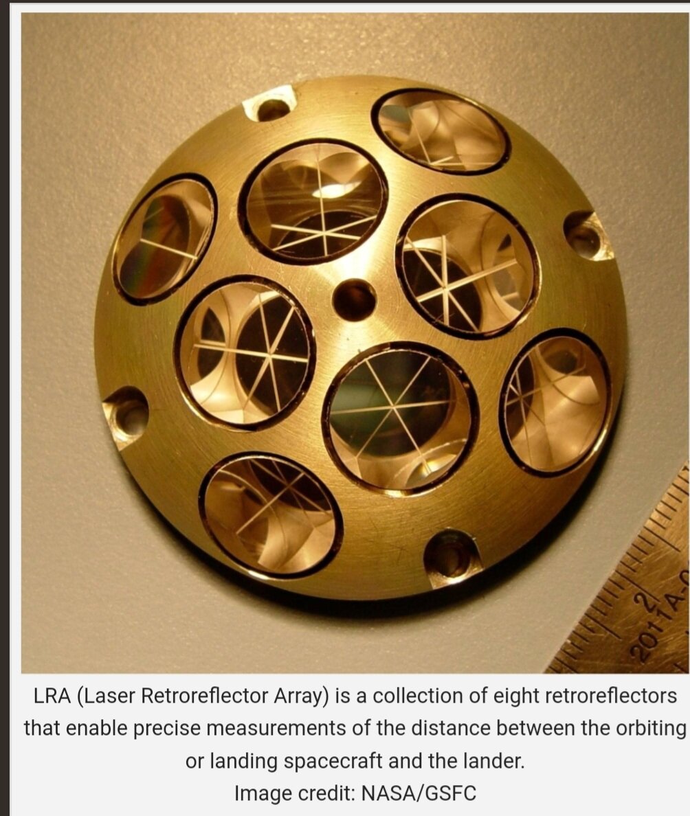

Bonjour, excellente nouvelle jack merci pour ces infos
Je me pose la question , le système LRA  livré par la Nasa (rétro réflecteurs lasers ) sera t'il capable de fonctionner ? car lui seul devrait encore être utilisable
après la mission nominal pour les tirs de lasers .

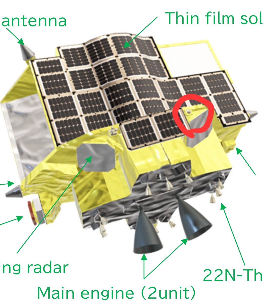

M'est avis que ce sera très difficile d'utiliser le LRA vu l'inclinaison non nominale de SLIM, mais je peux me tromper.

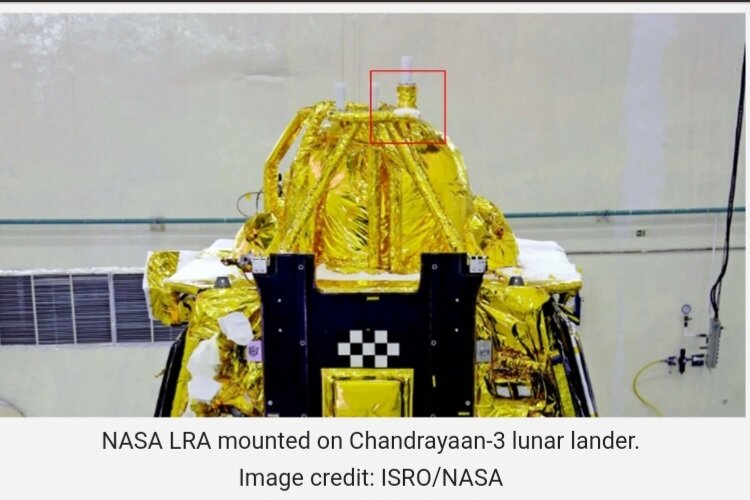

Le LRA est positionné sur le dessus de SLIM en principe, si on se réfère à l'aterrisseur Chandrayaan 3 qui est également équipé d'un LRA de la Nasa. J'ai trouvé quelques images et ai entouré en jaune et rouge sur SLIM la position, selon moi, du LRA. C'est vraiment, vraiment, vraiment petit ce système !

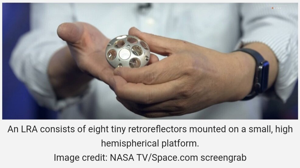

Ce type de rétro-reflecteur laser est utilisé pour déterminer (cf ci-dessus les images concernant la sonde indienne Chandrayaan 3 ) des mesures précises comme indiqué ici  :
Citation
precise measurements of the distance beween the orbiting or landing spacecraft and the lander
Est ce une utilisation comparable pour SLIM : mais de quel orbiteur s'agirait-il  ?  un de la NASA ?  ou c'est pour un autre objectif scientifique ?

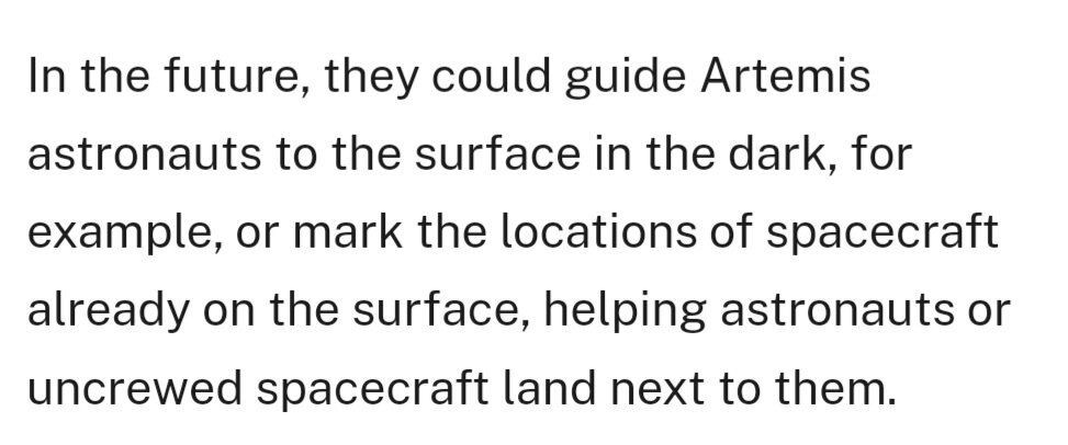

Quelques éléments de réponse ici :

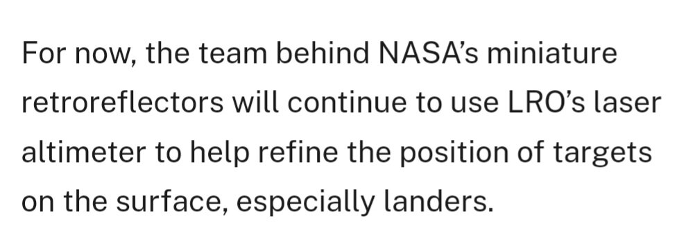

https://science.nasa.gov/missions/lro/laser-instrument-on-nasas-lro-successfully-pings-indian-moon-lander/
Googletraduction:
"Pour l'instant, l'équipe à l'origine des rétroréflecteurs miniatures de la NASA continuera à utiliser l'altimètre laser de LRO pour affiner la position des cibles à la surface, en particulier des atterrisseurs.
À l’avenir, ils pourraient par exemple guider les astronautes d’Artemis vers la surface dans l’obscurité, ou marquer l’emplacement des engins spatiaux déjà à la surface, aidant ainsi les astronautes ou les engins spatiaux sans équipage à atterrir à côté d’eux."

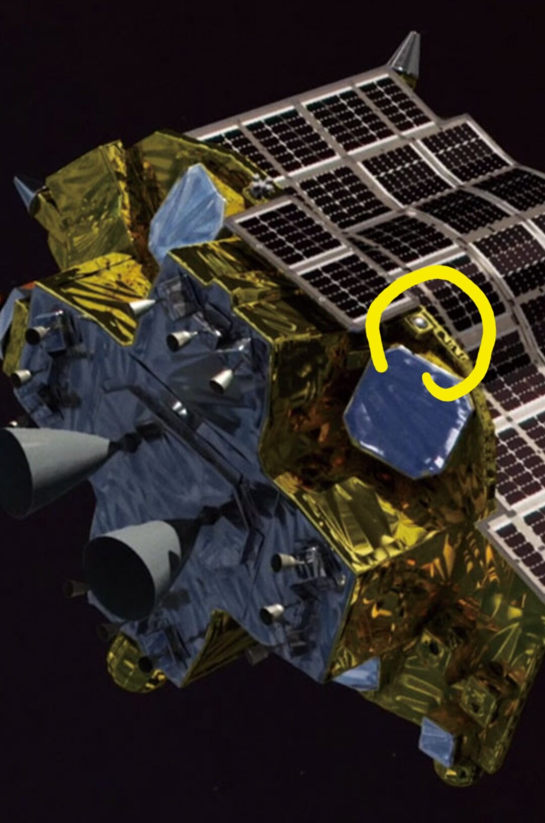

Merci pour toutes vos infos et photos , suite à celles _ci je pense que le LRA rétro réflecteurs miniature de SLIM de la Nasa étant donné sa position en haut
près des panneaux  éclairés actuellement par le soleil  à l'ouest ( Slim étant inversé) pourrait être atteint par l'altimètre  laser de l'orbiteur LRO sous certaines
conditions plus basses éventuellement ou par d'autres engins qui s'en rapproche par l'ouest

Bonjour Charles,
Je le pense également 👍
Citation
je pense que le LRA rétro réflecteurs miniature de CLIM de la Nasa étant donné sa position en haut près des panneaux  éclairés actuellement par le soleil  à l'ouest ( Clim étant inversé) pourrait être atteint par l'altimètre  laser de l'orbiteur LRO sous certaines  conditions plus basses éventuellement ou par d'autres engins qui s'en rapproche par l'ouest
CLIM dans le message plus haut de charles43..... est en fait SLIM (acronyme de Smart Lander for Investigating Moon) le nom donné par la JAXA à son alunisseur qui s'est effectivement posé "cul par dessus tête"
