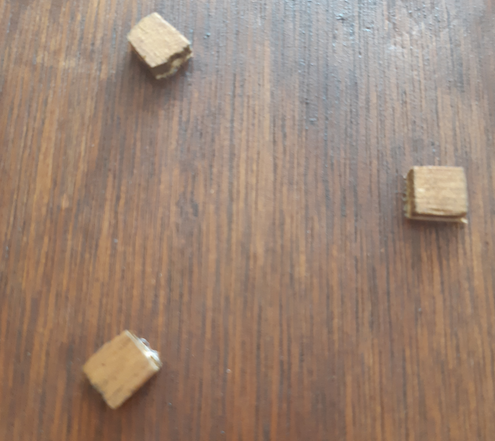

Bonjour à tous, je possède un dobson 400 UC avec lequel je range systématiquement son miroir dans sa boîte en bois. En effet le miroir reste exposé dans son barillet (poussières et choc) d’où le rangement systématique.
Cette boîte sert donc de boîte de stockage mais aussi de boîte de transport. Avec le temps j’ai observé un écrasement des 3 cales latérales à cause du poids du miroir. Cet écrasement génère maintenant un contact direct avec l’aluminure avec des micro rayures au lieu de reposer sur le chanfrein du miroir.
je souhaite remplacer ces cales mais j’ai un doute sur la matière. Dans de vieux posts on conseille un bois dur comme le hêtre. Je me posais la question de savoir si des cales en Téflon serait appropriés. J’y vois plusieurs avantages, il ne s’écrasera pas dans le temps, il amorti un peu les chocs, un micro glissement du miroir reste possible et peu être moins abrasif que sur les cales en bois pendant le transport, cela reste une matière neutre.
Vous en pensez quoi, bonne ou mauvaise idée ? Vous pensez à une autre matière ?
De quelle angle et largeur doivent être ces cales dans l’idéal  ?
merci
william

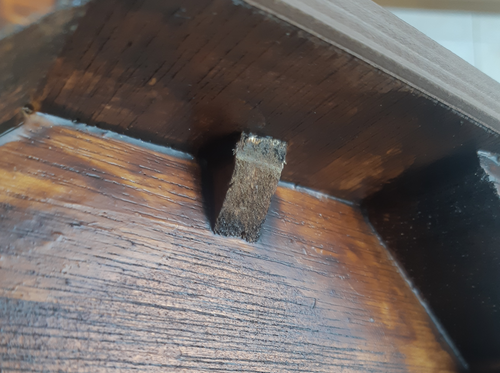

Les cales tendres ont le mérite de ne pas brusquer le verre au niveau du chanfrein. Cependant une cale tendre s'affaisse comme tu le précises peut finir par toucher l'aluminure.  Je remarque que l'angle de ta cale est petit . J'ai aussi constaté un affaissement des cales mais sans endommager l'aluminure. Perso, je mets aussi 3 cales sur le couvercle qui effleure le dos du miroir . Je le transporte et stocke à l'envers afin de ne pas faire reposer la face optique sur les cales. J'ai souvent pensé à concevoir une boite comme un barillet très simple avec des pattes anti retournement au lieu  de placer le miroir à l'envers dans la boite.
image.png.ffa419453cce68b1b3b5b69ad1ade953.pngimage.png.adb7cbb00d3032e6eb6fa10fa122068c.png
bonjour
je pense que les pastiques technique (pom, nylon etc sont une bonne option dans la mesure ou il ne liberent pas de poussieres lors des frottements il ont aussi une certaine souplesse
il me semble que ta boite est en bois brute, il serait bon de la vernir por eviter les ^poussieres
Effectivement mes cales semblent manquer d’angle comparativement aux tiennes sur la photo. C’est étonnant d’autant que la boîte m’a été fournie avec le miroir comme ça …
