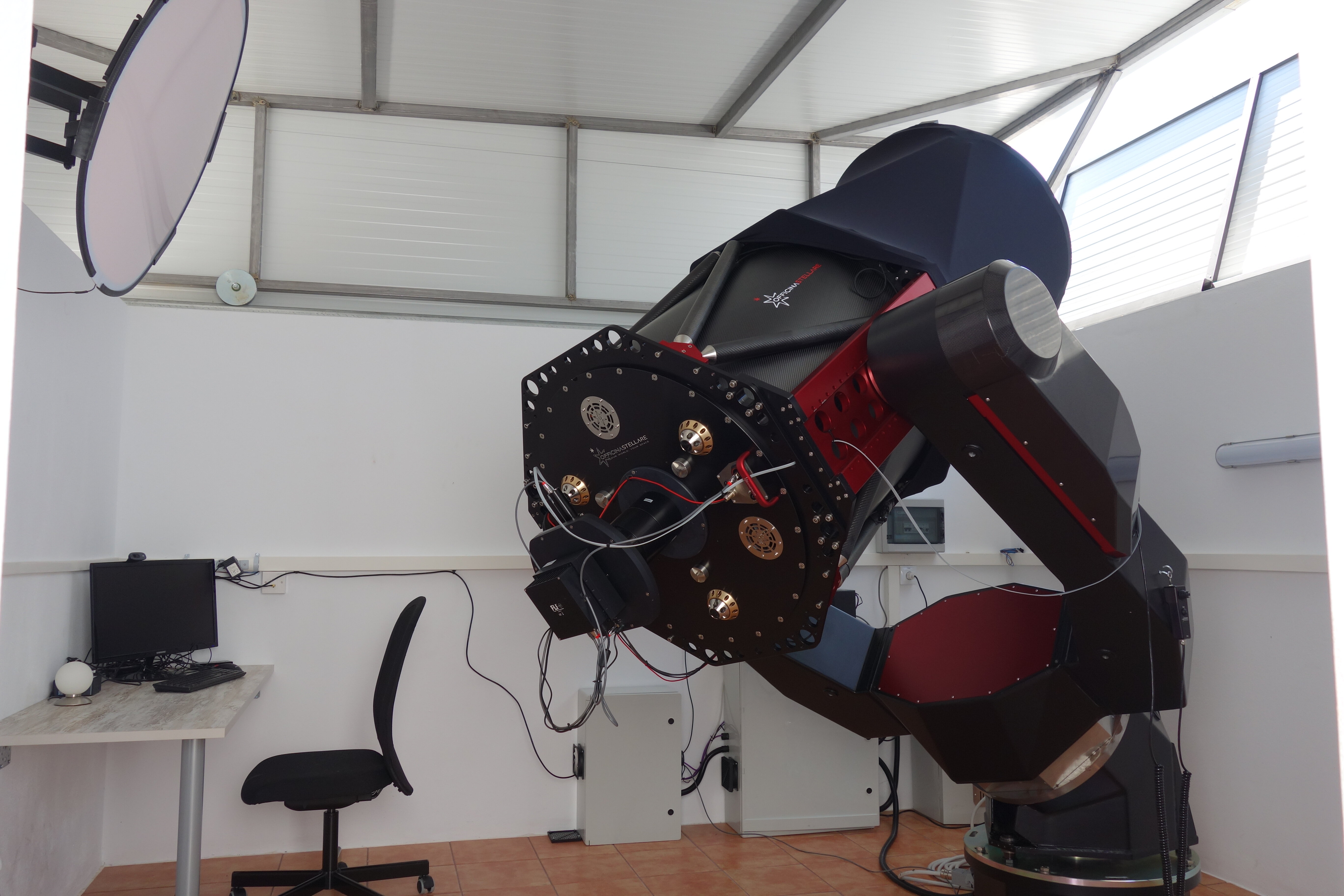

Ce soir, je vous présente la célébrissime et magnifique galaxie du tourbillon, photographiée par Telescope Live depuis leur observatoire d'Oria en Andalousie. Le telescope est une "grosse bête", un Officina Stellare 700RC de 70cm de diamètre. Le voici :
La Caméra est une QHY 600M Pro...
