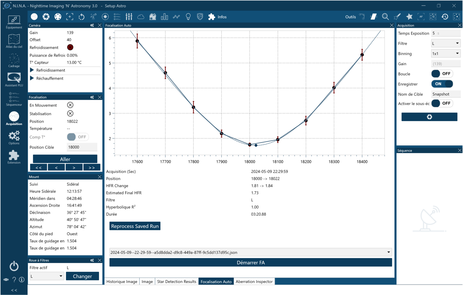

Une fois sur le terrain et que tout est lancé, je fais un auto-focus de NINA :
MAP ok, belle courbe en V selon moi.

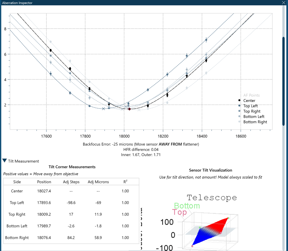

Je lance ensuite le module Aberration Inspector et voilà ce que j'obtiens :
EnregistrementAberrationInspector22h30.thumb.PNG.6de7c16797c9f40bed2d2109d7347380.PNG
Après plusieurs essais afin de voir si c'est une information répétée, il m'indiquait qu'il fallait rajouter 0.2mm. Une fois cela fait, il m'indique que je suis bien dans la zone critique avec mes 56mm. C'était également la valeur qui m'avais été confiée par un ami.
Au passage, on peut voir un plan du capteur pas bon du tout qui me donne ce tilt ...
Cela me semble bon sur les photos, le backfocus est correct apparemment.

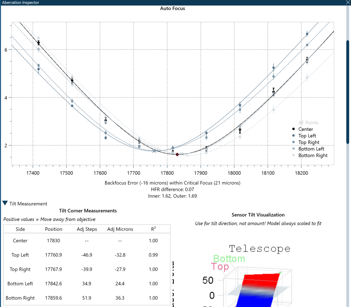

Je relance avec 56mm :
EnregistrementAberrationInspector23h(2).thumb.PNG.a649b10d2490fb3604351035acfb214c.PNG
Je pense être pas mal du tout, je suis dans la CFZ et pour l'instant ça me convient.

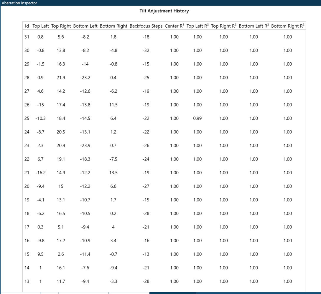

3) Réglage du foutu satané tilt
C'était la partie que je redoutais le plus. Malgré le fait que la bague de tilt Gerd Neumann est assez simple à utiliser (1 tirante + 2 poussantes), il n'y a que 3 vis à 120° pour un capteur à 4 côtés.
J'ai donc eu l'impression de jouer à la loterie en regardant à chaque fois ce que donnais le résultat d'un réglage.
Néanmoins, ce que je constante, c'est que le capteur à son côté bas trop en arrière et son côté haut trop en avant.
Après pratiquement 4-5h de réglage, voici l'historique auquel je parviens :
Je me suis dit qu'arrivé à ce stade là, le réglage était plutôt bon et que de tenter à l'améliorer aurait certainement dégradé (comme au niveau de la 17ème prise).
D'autant plus qu'un soft comme BlurXterminator permet de redonner encore un peu de rondeur à des étoiles légèrement ovalisées.

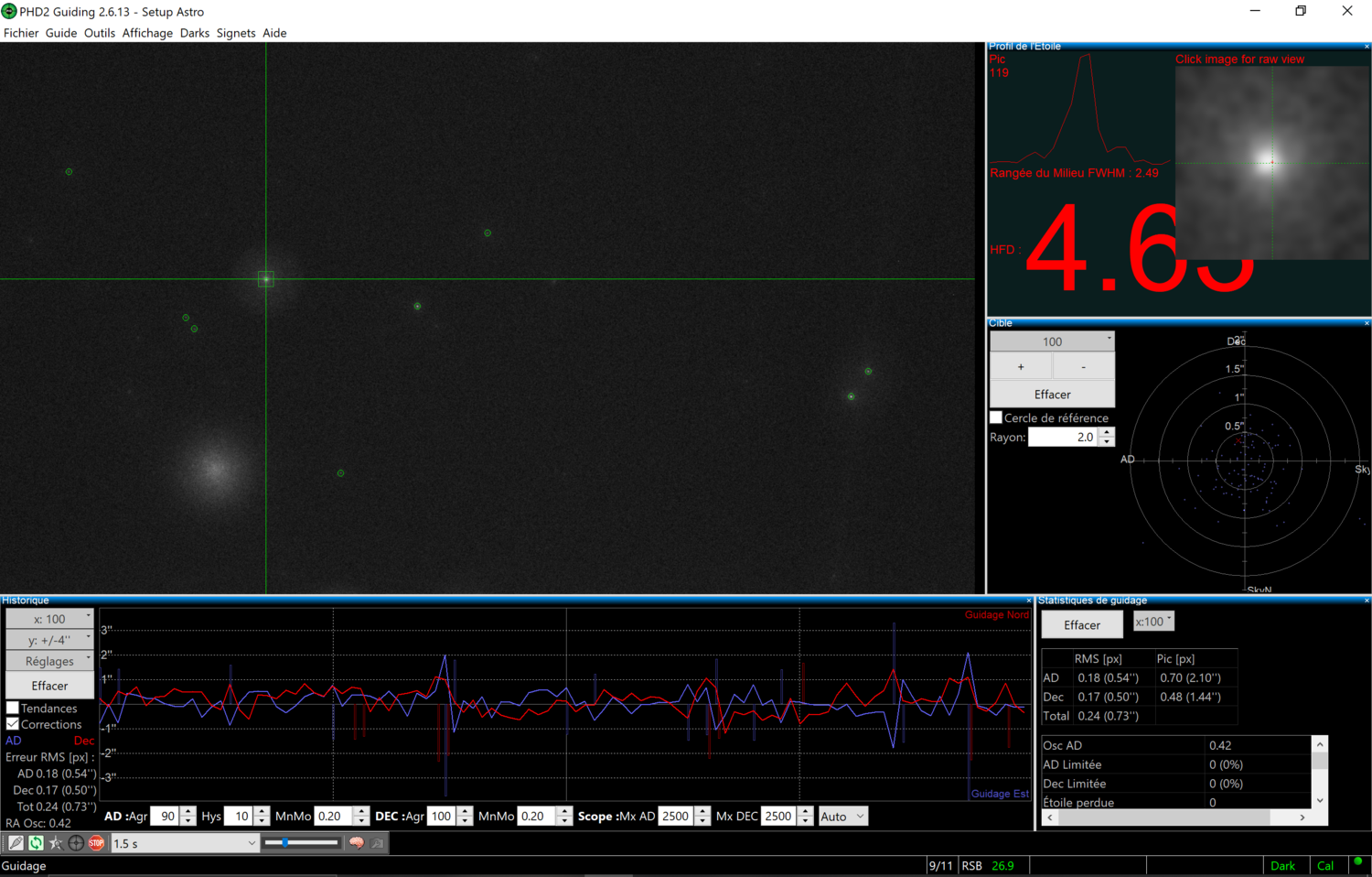

4) Problème rencontré sur l'autoguidage
Cette soirée en revanche m'a fait entrevoir quelques soucis sur la partie guidage.
Voici une capture d'écran de PHD2 pour vous montrer les courbes & valeurs :
Plusieurs soucis :
- Valeur totale RMS à 0.73" (mon échantillonnage est de 0.96" avec mon setup), il faudrait qu'idéalement je sois à 0.5" sur PHD2 si je ne dis pas de bêtises.
- Des sauts apparaissent de temps en temps sans qu'il n'y ait la moindre raison
- Les étoiles apparaissent avec un halo énorme et ne sont pas bien contrastée (pourtant pas de buée car système anti buée en marche et optique propre)
- Pas de vent
- Beaucoup d'humidité dans l'air hier
Serait-il possible que ces problèmes proviennent des réponses suivantes :
- Zwo asi 120mm mini trop peu sensible
- Monture AZEQ6 toujours entreposée dans sa sacoche à plat, mais non révisé depuis 6 ans (date d'achat chez Pierro) et non utilisée depuis 1 an et demi
- Mauvais réglages de PHD2 ?
Merci pour vos retours !!

il y a 27 minutes, valdetahiti a dit :
A 0.73" t'es bon, c'est moins que l’échantillonnage et tes étoiles ne montrent pas de filé, donc cherche pas plus loin.
agressivité en AD à 90 c'est beaucoup, mais y'a pas deux setup qui se ressemblent.
faut faire des essais, et d'une nuit à l'autre les reglages ne seront pas les mêmes.

il y a 10 minutes, Tyler a dit :
D'accord, je pensais qu'il fallait que je descende encore pas mal en dessous car au final je ne suis pas très loin de mon échantillonnage du setup.

il y a 59 minutes, valdetahiti a dit :
Ben je dirais qu'il y a la théorie et le réel.
perso, quand je suis sous mon échantillonnage j'ai des étoiles rondes, j'en demande pas plus.
après y'a d'autres choses qui interviennent, le pouvoir de résolution, le seeing...
Ce qui est étonnant pour mes étoiles sous PHD, c'est qu'un ami qui était avec moi ce soir là avait des étoiles bien ponctuelles sans halo et bien nette.
Je regarderai la MAP à nouveau, un nettoyage des optiques sait on jamais également
