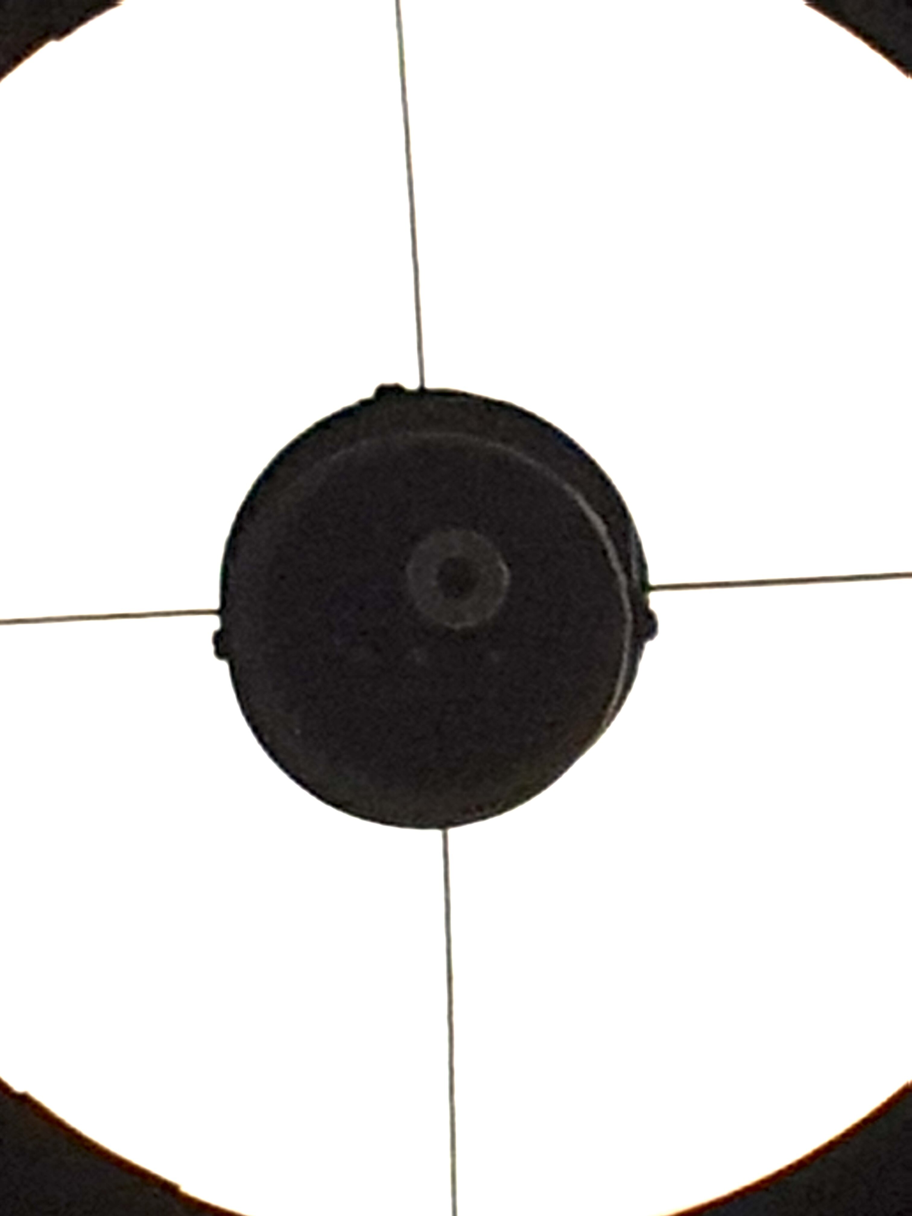

Voici une photo pour comprendre ce que je veux dire :
est ce grave Docteur ?
la photo est prise à main levé au smartphone, cela ne montre pas la collimation, mais cela montre bien le support central de l'araignée qui dépasse du miroir secondaire.
Je n'ai pas les connaissances suffisantes pour savoir si cela est normal ou pas, et quoi qu'il arrive, si je reprend tout depuis le début en jouant sur l'araignée et le secondaire pour mieux centrer ce reflet, j'obtiens toujours cet effet de support d'araignée plus grand que le miroir, cela déborde .. 🤔
J'en appelle à vos connaissances amis amstrams et vous remercie.

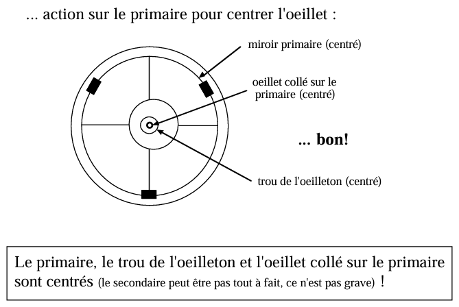

Je remet ici la fiche d'aide de Pierro Astro très bien faite à ce sujet : Collimation.pdf (pierro-astro.com)
Comme tu vois le reflet du secondaire n'est pas tout à fait centré et c'est normale celà dépend du rapport focale sur diamètre de l'instrument. Par contre et ce n'est pas le cas sur ta photo, le centre de la pastille doit "presque" coincider avec le point de croisement des branches de l'araignée si toutefois celles ci sont bien positionnées de base et pas tordues non plus :)
Même si ce n'est pas exact c'est quand même un moyen de savoir si on est à côté ou pas sinon un schéma peut surement mieux l'expliquer que moi ;)

@neosky il faudrait une photo d'ensemble, pas un crop sur le secondaire.

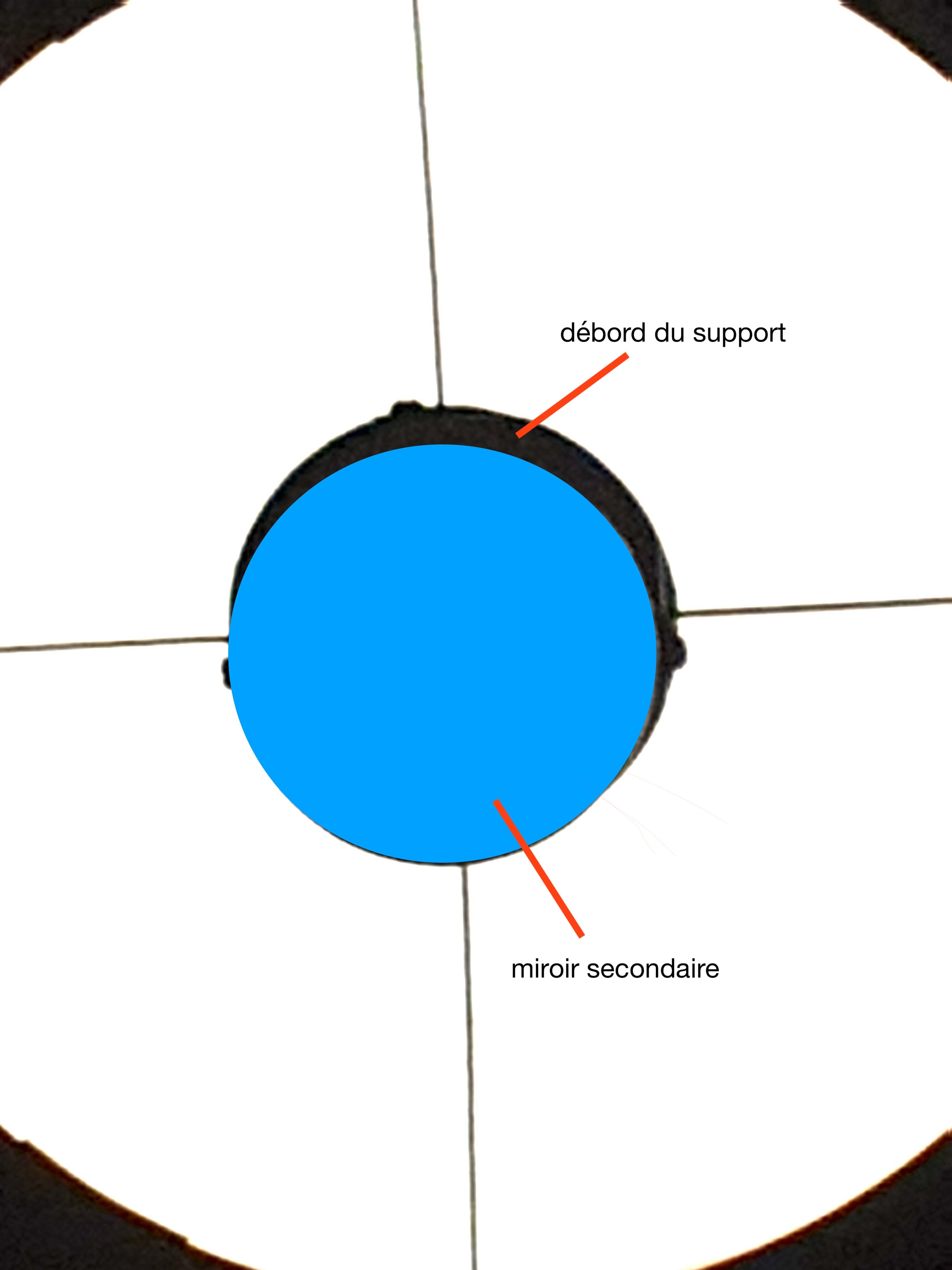

je remet la photo avec annotation :
Désolé si je manque de clarté dans la question, peut etre que je m'invente un faux problème, j'en sais rien 🤔

re : avec une photo dans l'axe on en saura plus.
Là comme ça à priori c'est pas bon, le support de secondaire devrait être décalé (si il y a de l'offset sur le secondaire) dans le sens de son support, mais là, on ne voit rien.
pour juger de la collimation il faut une photo d'ensemble, dans l'axe, et à la position du foyer c'est mieux.

Disons que je pensais que si le secondaire est bien aligné, il n'y a pas de raison de voir son reflet dans le primaire avec un bout du support centrale de l'araignée qui déborde du verre du miroir secondaire ..
Tout ça pour en venir au titre de ce topic :
faut il un miroir secondaire un peu plus large pour cacher ce qu'il y a derrière lui (le support central de l'araignée) lors de la reflexion de cette ensemble dans le miroir primaire ?
ou inversement : faut il une araignée avec un support central moins large, afin que ce support soit caché par le miroir secondaire lors de la reflexion ?
ou encore : cela n'a aucun impact sur la qualité du visuel, et au final je me prend la tête pour rien ! 😅

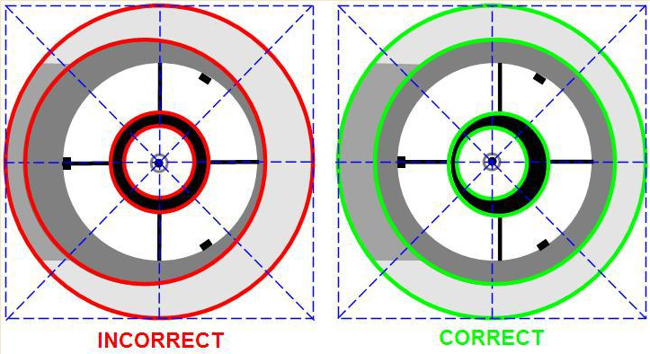

par contre, si tu te fie à cette ombre de secondaire pour faire ta collim sur étoile défocalisée (à ne pas confondre avec la figure d'airy), là, c'est pas bon puisque cette ombre ne doit pas être centrée.

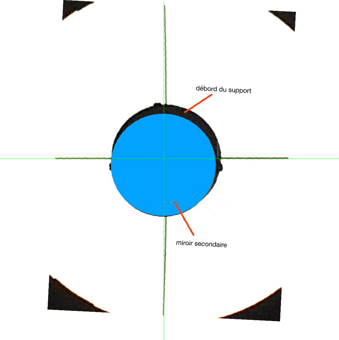

yes Tyler ! Pour les branches pas bien droite, je m'y suis attelé cette apres midi ! 😇
En fait j'ai tout refais .. les branches sont droites, la collim est faite, et toujours le support centrale qui dépasse dans le reflet mais de manière mieux centrée.

il y a 46 minutes, neosky a dit :
donc c'est bon, c'est logiquement dû à l'offset du miroir.
