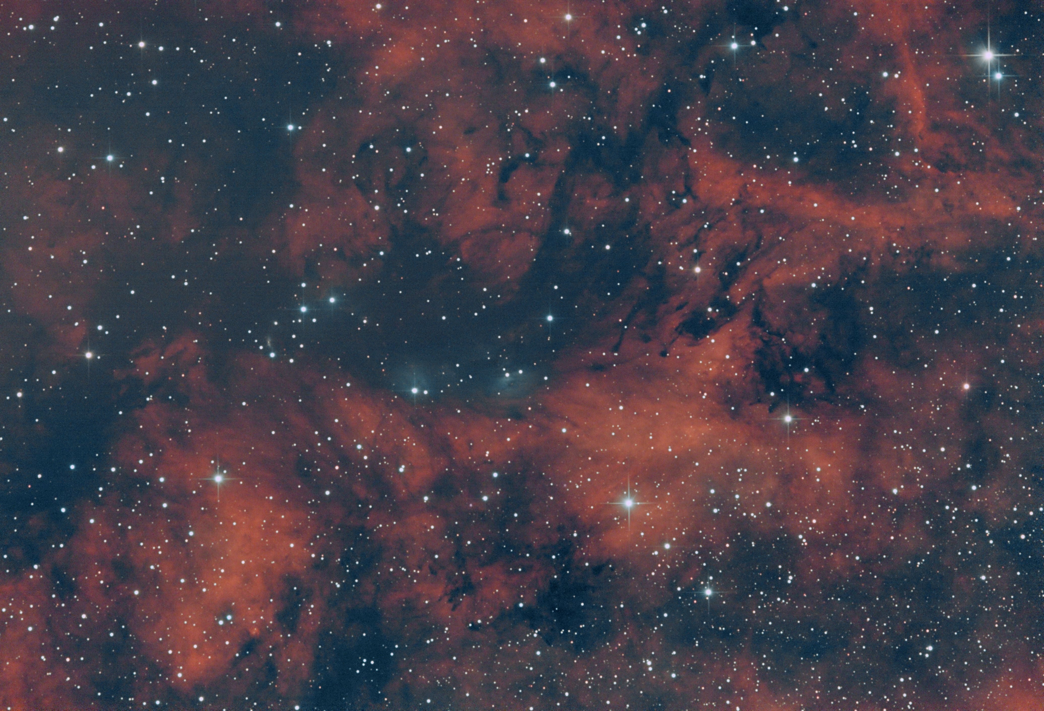

Passionné d astrophoto comme beaucoup d entre vous je cherche toujours a améliorer le résultat de mes cibles.
En  comparant mes photos faites a la caméra couleur 294mc avec certaine poster sur des forum. Je trouve mes photo plate sans profondeur ni relief malgré 8 a 10h de stack.
J ai pour habitude de shooter en général sur des pose de 2 min.
Donc plusieurs hypothèses trotte dans ma tête:
- je m y prend mal pour traité.....( Fort possible c est pas mon point fort)
- filtre l-ultimate trop restrictif, il faudrait peut ĂŞtre combine avec un l-pro
- caméra couleur moins sensible que la caméra mono
- temps de pose unitaire trop court
- temps de pose total trop court aussi
La première image est la mienne.

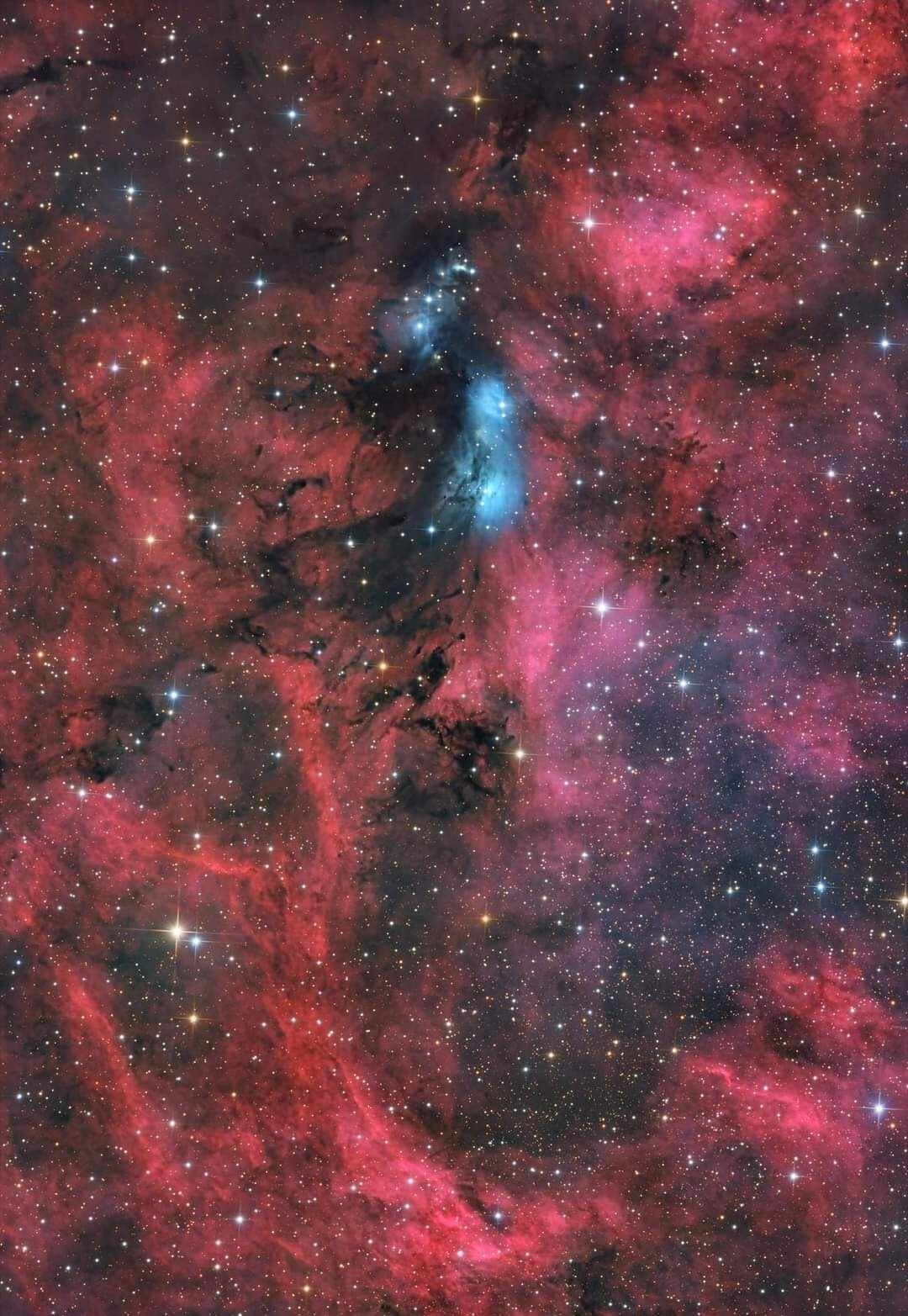

La deuxième une image d astrobin.
Merci de votre aide

Je la trouve bien cette photo!
Peut-être un peu plus de contraste pour améliorer
L'important est de la travailler pour que tu l'aimes
ton image est bien, mais tu demande comment ameliorer donc des pistes (j'ai pas toutes tes infos, donc tu fais deja surement une partie de ces points):
- Si tu est en ville, fait un tour a la campagne avec to matos, tu vera une grosse amelioration.
- La photo de comparaison elle est en RGB, d'ou la nebuleuse en reflexion blue bien visible. Rajoute 2h de pose sans filtre, ca fera apparaitre la nebuleuse bleu et prend les etoiles de la version RGB, eleve les etoile issue du filtre l-ultimate.
- avec le L-ultimate, passe a 5 min de pose. sans filtre reste a 2min.

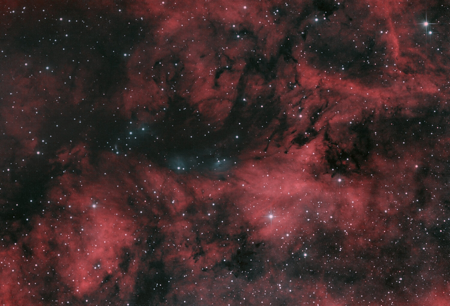

- Fait une version HOO, ca rapprochera la teinte de ta photo (rouge sombre) a celle de l'autre, plus rosé.
- shoote des flats juste apres tes lights, ca permettra un fond uniforme et asombrie le fond du ciel, tu gagnera en contrast.
Par contre 8 a 10h c'est suffisant, tu gagnera pas grand chose la dessus a moins de passer a 40h.
Voila, j'espere que c'est clair.

Merci pour la réponse.
Pour info je suis en bortle 4 déjà correct
Les flats sont aussi fait a chaque sortie.
En faite ai l impression que l image est plate et manque de relief.
Alors oui j ai envisager des pose plus longue. Mais on entend de tout entre les gens qui dise que sa sert a rien que l essentiel c est le temps total et d autre qui prenne pour les pose plus longue... Difficile de s'y retrouver.
Pour la version hoo j'y ai penser. En ce qui concerne le shoot en rgb classique sans le duoband, j ai aussi envisager que le filtre duoband me coupe trop le bleu. J ai mĂŞme envisager l acquisitions un filtre hbeta.

- Le HOO, sur siril (gratuit) ca me prend 3-4 minutes. a faire quand tu utilise un dual band, car le bleu est tuer par ce filtre.

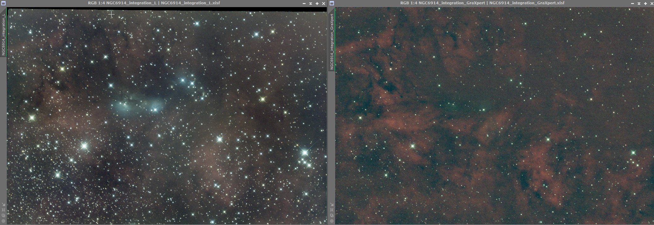

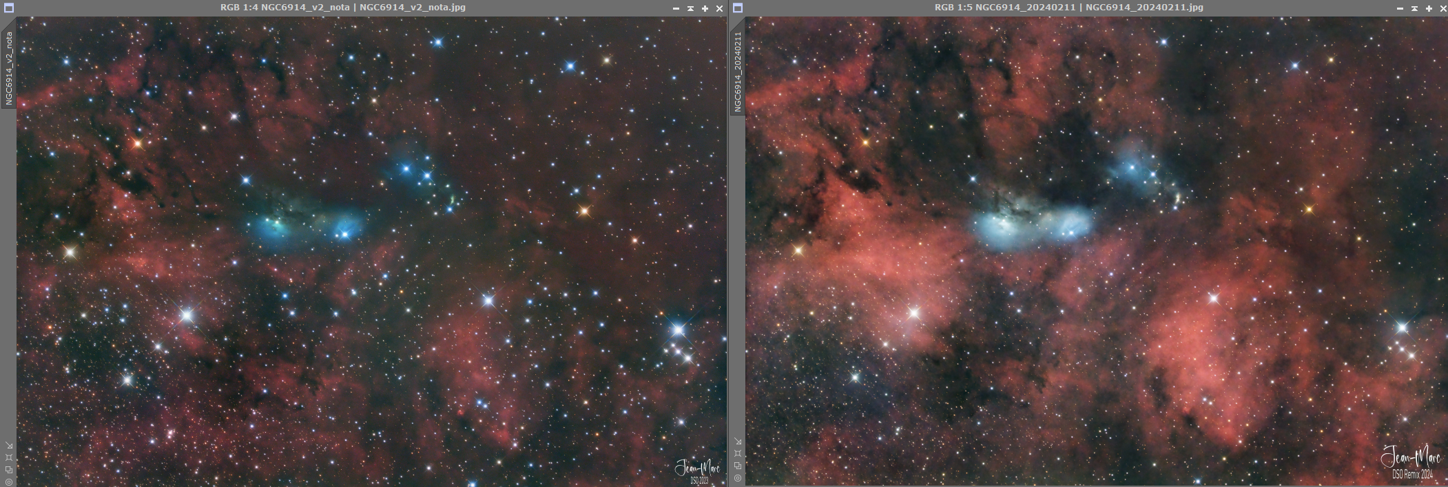

NGC614, je l'ai faite l'année dernière avec un RC8 à F/5.45 + 294MC + IR/UV Cut en 325 x 60" (5h25) + Dual-Band Ha+OIII en 55 x 180" (2h45).
Les brutes juste auto-stretchées pour que tu vois ce que ça donne :
Je l'ai retraitée en début d'année mais en utilisant uniquement les captures au filtre IR/UV Cut, c'est l'image de droite. Celle de gauche est mon premier traitement avec les deux stacks au dessus.
J'ai un ciel de périphérie lyonnaise Bortle 6 je crois, magenta sur les cartes AVEX. Pour cette cible, je te laisse faire tes déductions sur les temps de poses unitaires et globaux ainsi que sur le filtre à utiliser.. ou pas. Maintenant que je vois les résultats et avec un peu plus de pratique en traitement, j'aurais probablement pu faire un peu mieux sur le mix. Je verrai ça pendant la prochaine mousson qui ne devrait pas tarder à débuter..
