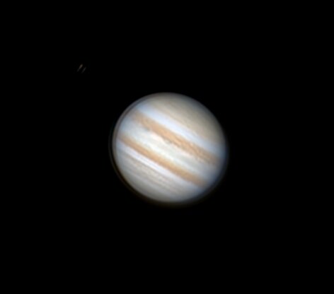

Bonjour à tous !!
Enfin un beau créneau météo vendredi soir pour observer Saturne et tôt samedi matin pour mars et Jupiter 🙏
Bonnes conditions, pratiquement aucune turbulence 👍
J'ai eu l'impression de débuter, tellement j'ai perdu les automatismes avec cette longue période de disette 😱😭 tout à reprendre 🙄🤪
Pour une reprise c'est pas trop mal, et content de ma mise au point sur Saturne, même si niveau couleur j'ai dû foirer quelque chose à l'acquisition... 🤔
Mak 127 + Barlow X2 + filtre Ircut + ASI 224mc
Bon ciel à tous ✨
  • J'aime 10
Salut Thierry 😋
Niveau couleur ça va pour moi, c'est plutôt un dédoublement qui est visible sur les 3 planètes.
Combien d'images par film, combien gardées ?
il y a 27 minutes, sebseacteam a dit :
Salut Thierry 😋
Salut Séb 😉
Pour le dédoublement, je l'ai toujours eu 🙄 je pensais que c'était à cause de la non utilisation d'un ADC 🤔...
Pour Jupiter, film de 240 secondes, 14.000 images gardées sur 28.000
Pour Saturne, film de 180 secondes, 5.000 images gardées sur 27.000
Pour Mars, film de 180 secondes, 15.000 images gardées sur 28.000.
Pas forcément lié à l'absence d'ADC.
Maintenant que les planètes dépassent les 30° de hauteur un ADC n'est plus forcément indispensable.
Je dirais plus au niveau du stacking dans AS3/AS3
Tu as quoi comme réglages dans le logiciel ?
Mode surface ou planétaire ?
Comment mets tu les points AP?

Salut Seb ! Personnellement avec mon mak 127 et vidéos au smartphone, j'ai souvent aussi un dédoublement sur les images traitées. Utilisation AstroSurface mode planétaire et 48 pix.

Oui je mets mode planétaire, sauf en lunaire 😉 comme tu me l'as enseigné 😁
Je suis le mode opératoire que tu m'avais fait 👍
Pour les AP,  c'est automatique sur Jupiter.
Pour Saturne et mars elles ne se mettent pas où juste une sur Saturne, alors je clic sur la planète un peu au pif, en mettant trois quatre au pif...

Après @thierry78, on s'étonne qu'on a des planètes dédoublées.. 🤣
Moi aussi c'est souvent au pif...

Ok alors pour Jupiter il en faut partout, entre 10 et 20 c'est pas mal.
Pour Mars et Saturne tu peux en choisir un seul, histoire que la planète rentre dedans, utiliser pour cela la taille d'AP adéquate: 104, 200, plus....
Si tu as encore les vidéos tu peux essayer.

Oui j'ai encore les vidéos, je vais essayer de retravailler un peu tout ça 😉
Merci à toi, toujours aussi pédagogue 🙏👍
