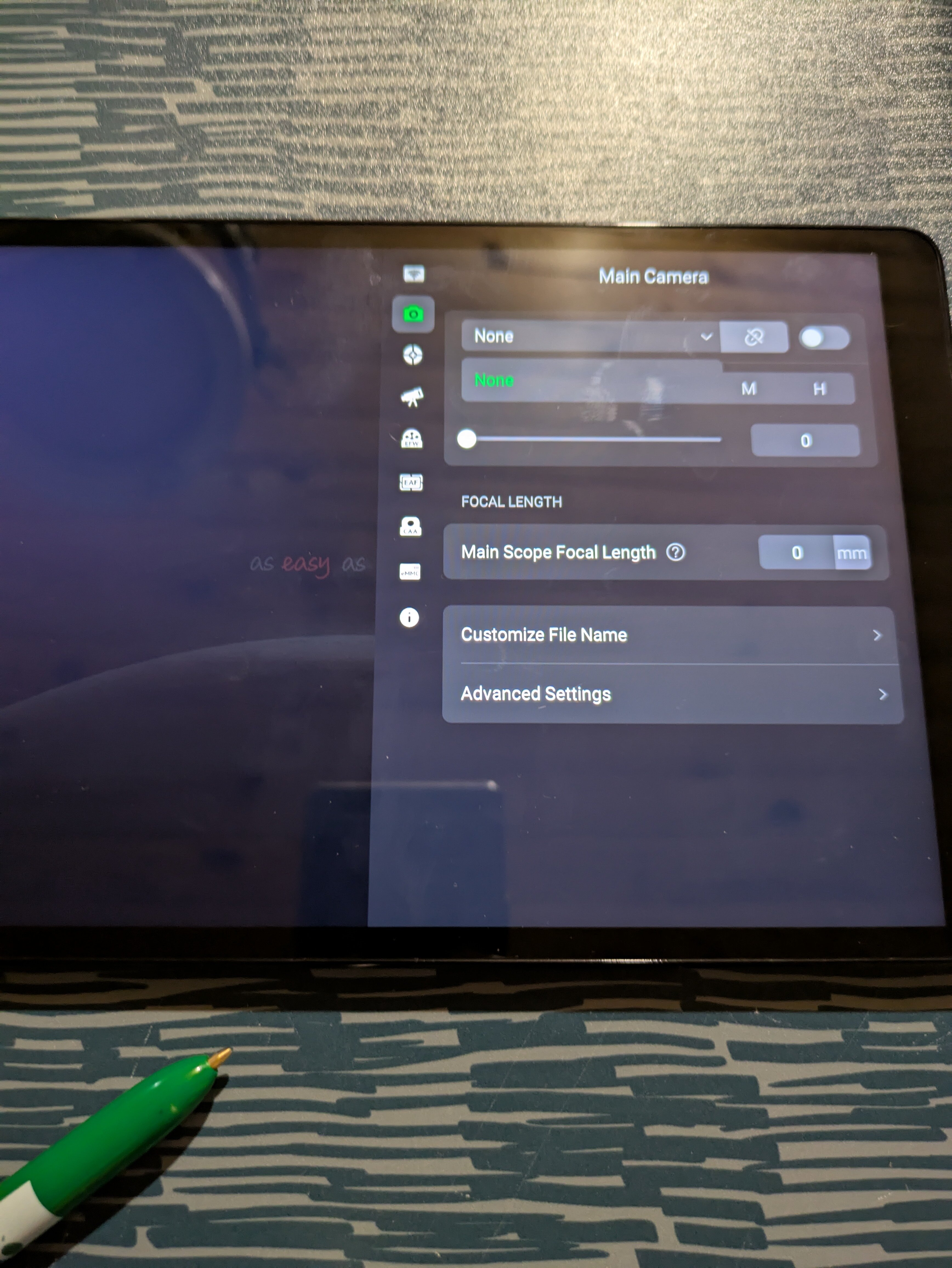

je viens d'installer un ASIAIR Plus, tout fonctionne corectement sauf que mon APN Canon 1000D n'est pas reconnu , l'application ne me propose rien , l'appareil photo est relie à l'ASIAIR via le cable sur l'entrée DSLR , Quelqu'un a déjà rencontré ce probléme ?
Merci
merci  Nico c'est ce que j'ai fait cela fonctionne à present , mais pour tester une séquence de light en mode live par exemple on ne pas  le faire à l'intérieur , il faut un une vraie cible sur un ciel étoilé ?

Tu peux prendre des photos en mode preview mais toutes les opérations qui nécessitent une analyse astrométrique (PA, Goto, framing) ou un alignement comme le mode live ne peuvent en effet être tester qu'avec des étoiles.

J’ai eut le même problème de pon côté avec mon canon eos 700d mais oui nest effectivement en usb qu’il faut le connecter ! Petit plus il se peut que cela ne fonctionne pas bien sur le long terme (exemple : apn ne voulant pas faire des pause supérieure à 120sec)… pour régler cela je te conseille d’acheter un autre cable (jack 2.5 vers jack2.5) : https://www.pierro-astro.com/materiel-astronomique/montures/accessoires-montures/cordon-remote-apn-pour-star-adventurer_detail

Ce câble supplémentaire n'est pas nécessaire (avec les appareils Canon) et risque au contraire de compliquer les choses.
Quels genres de problèmes rencontres tu?
