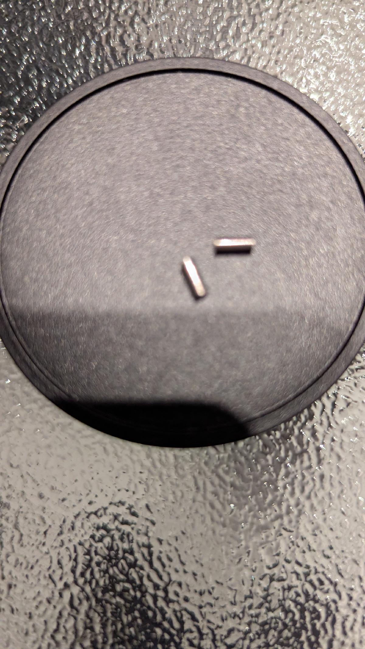

En retirant la lunette guide de son support, j'ai vu une visse 6 pans sous le pied.
Cette visse tient la plaque qui s’insère dans le porte guide.
Une fois la plaque enlevée, on trouve 2 minuscules goupilles métalliques insérées dans le pied du guide. Ces goupilles servent (théoriquement) à aligner l'ensemble plaque/pied/lunette :
Je les ai sorties et j'ai remis l'ensemble plaque/visse, en serrant bien, mais pas suffisamment pour pouvoir faire encore pivoter le guide sur sa plaque.

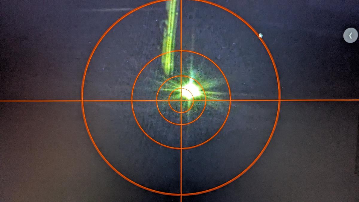

J'ai remonté le tout, puis j'ai pointé un lampadaire au loin (pas d'étoiles ce soir :( :( ) avec ma camera d’acquisition.

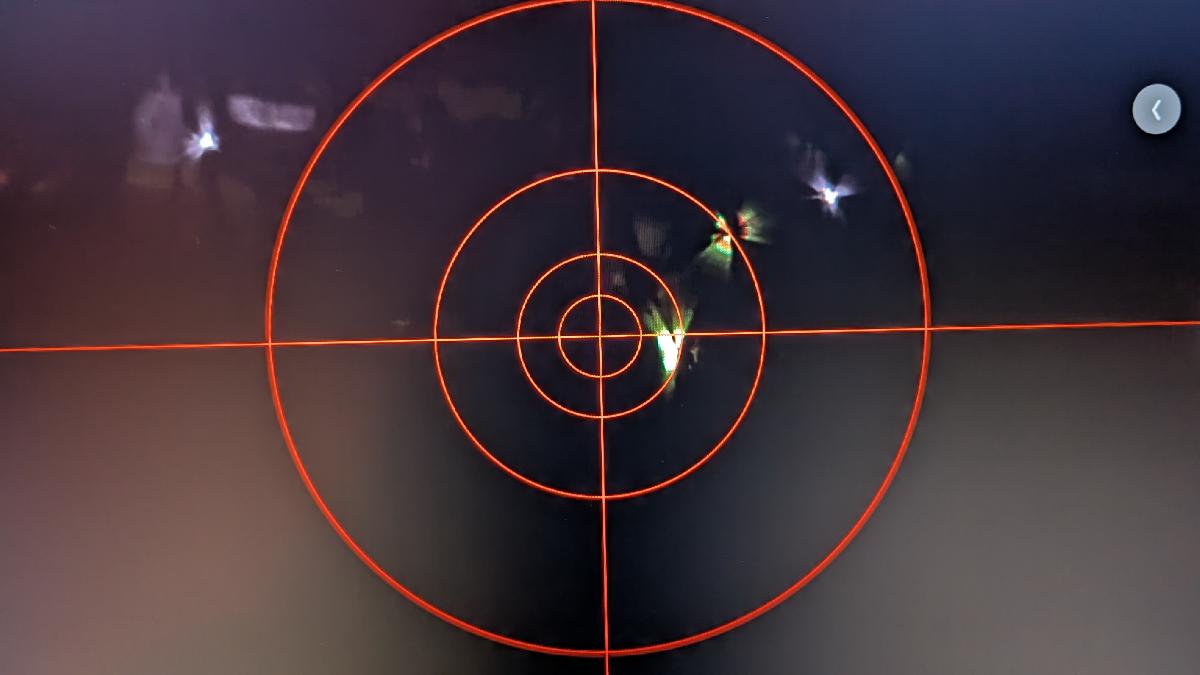

une fois centré, j'ai basculé sur ma camera guide et je l'ai fait pivoter gauche/droite de quelques mm. (ça se jouait à rien)
Une fois réglé, j'ai serré la visse au maximum (bien serré et même sans les goupilles, impossible de faire tourner la plaque)
Il y a encore un léger décalage du guide vers la droite, mais c'est beaucoup mieux qu'avant.
(Les images sont dégueulasses, désolé. Mais ce soir, ça caille, ça bruine, ça vente..... J'ai pris ça  derrière une fenêtre. Donc niveau MAP, ya mieux :), mais ça le fais pour un réglage :) )
