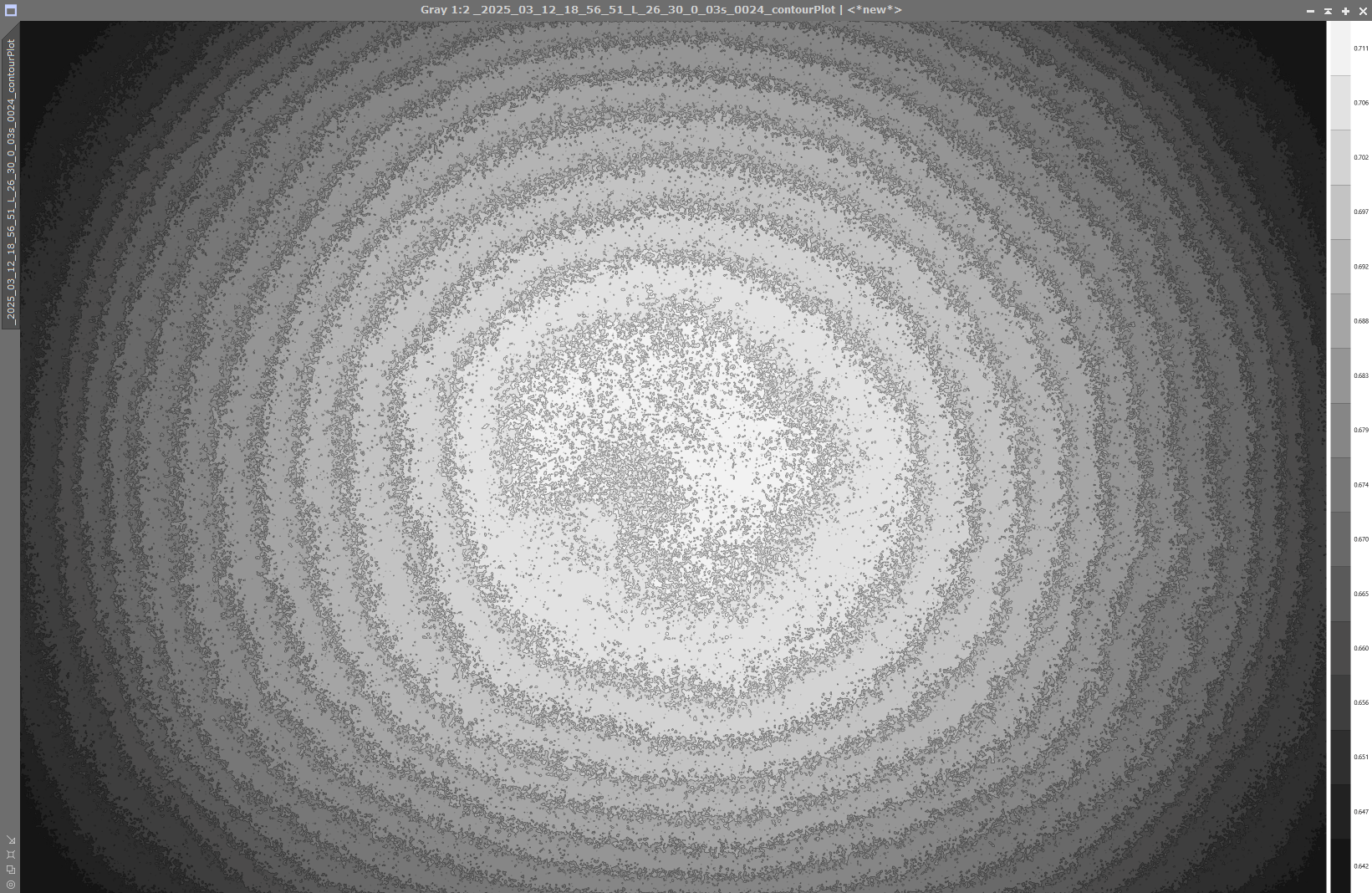

Je vous partage un exemple de flat fait avec panneau à flat, 66% de l'histogramme, sur le filtre L (même chose observée sur les autres filtres).
Capteur aps-c, filtre 36mm non monté.
On voit bien un gros vignettage : ça par très bien au traitement mais dans le doute, je me demandais si c'était lié à la taille des filtres ? et si du coup en passant à du filtre 50mm il disparaisserait ?
Merci
Mathieu
2025-03-12_18-56-51_L_26.30_0.03s_0024.fits

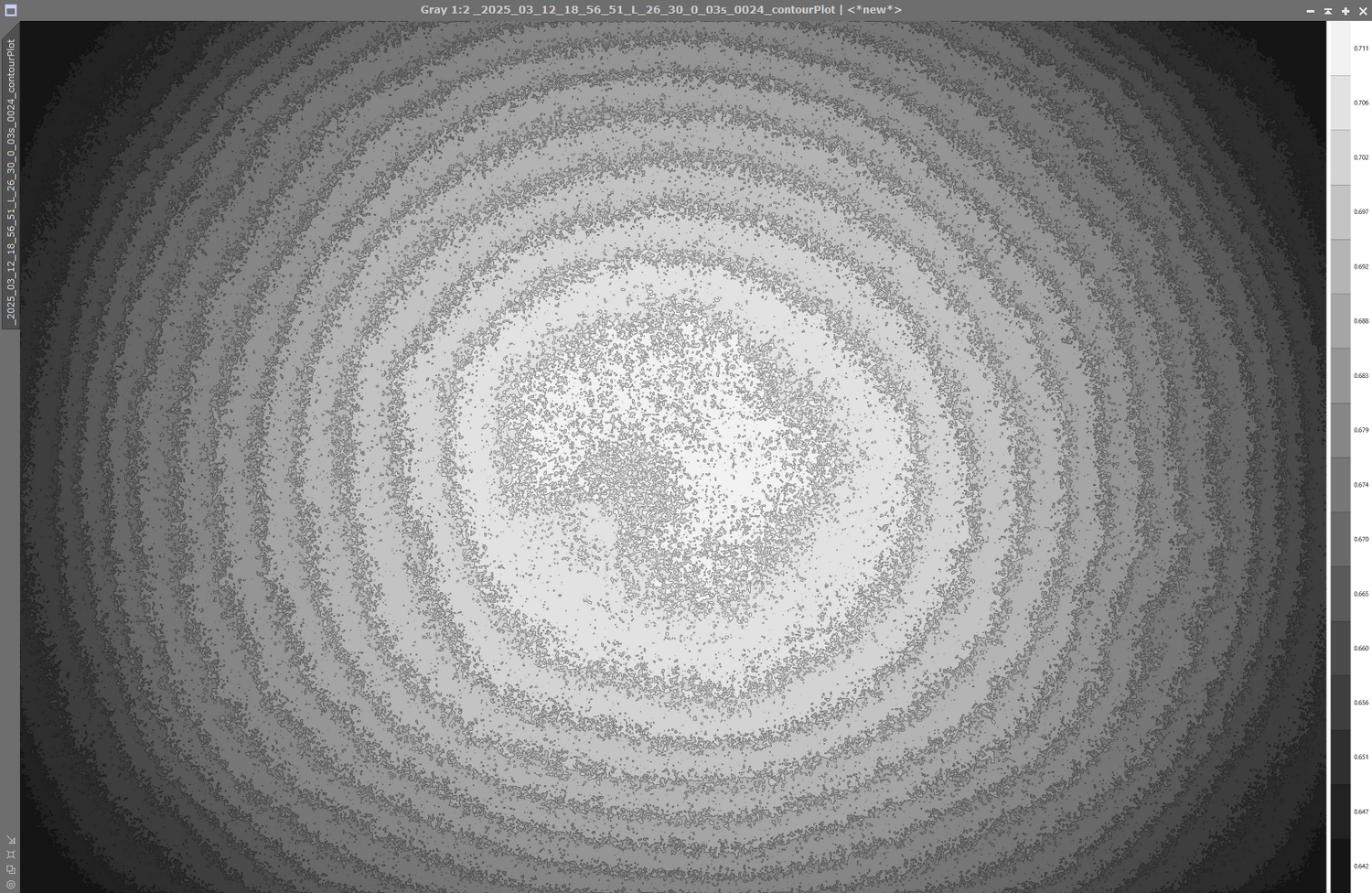

Passé dans Pix/FlatContourPlot ça donne ça, 0.642 à  0.711 d'illumination soit grosso modo 11% d'écart. J'avais lu que jusqu'à 30% le master flat corrige bien.
C'est pas la taille du filtre qui vignette, c'est la signature de ton optique que tu vois.
merci d’avoir regardé, je ne connaissais pas cette fonctionnalité de pix.
ok c’est pas lié au filtre. du coup, je comprends que ça n’existe pas vraiment des optiques qui ne vignette pas ?
Si ca existe, tu peux voir "full illumination" sur certain telescope, mais en general c'est pas les moins cher.
Honetement, le vignetage de 11% c'est super, c'est presque negligeable. il y a des objectif photo qui sont a 200% ...
