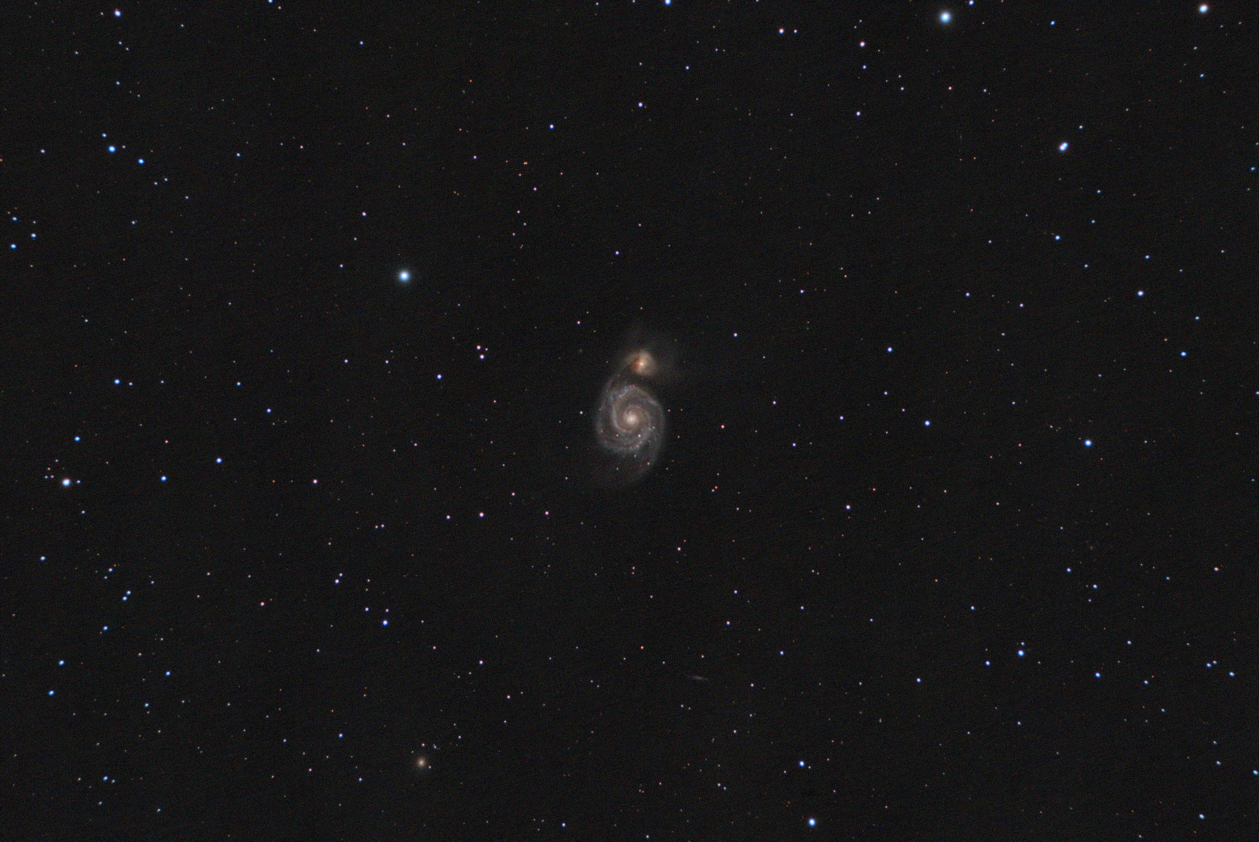

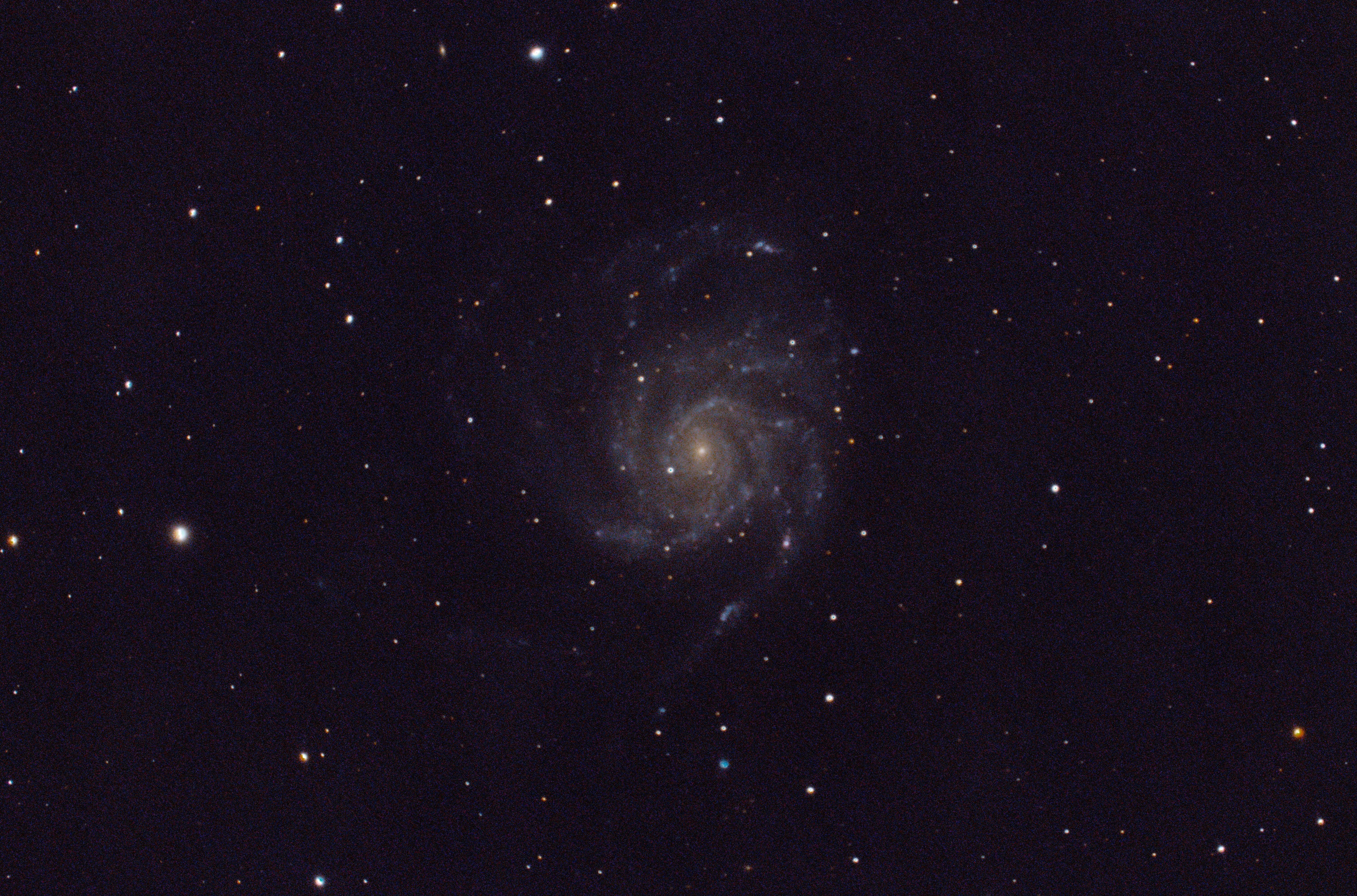

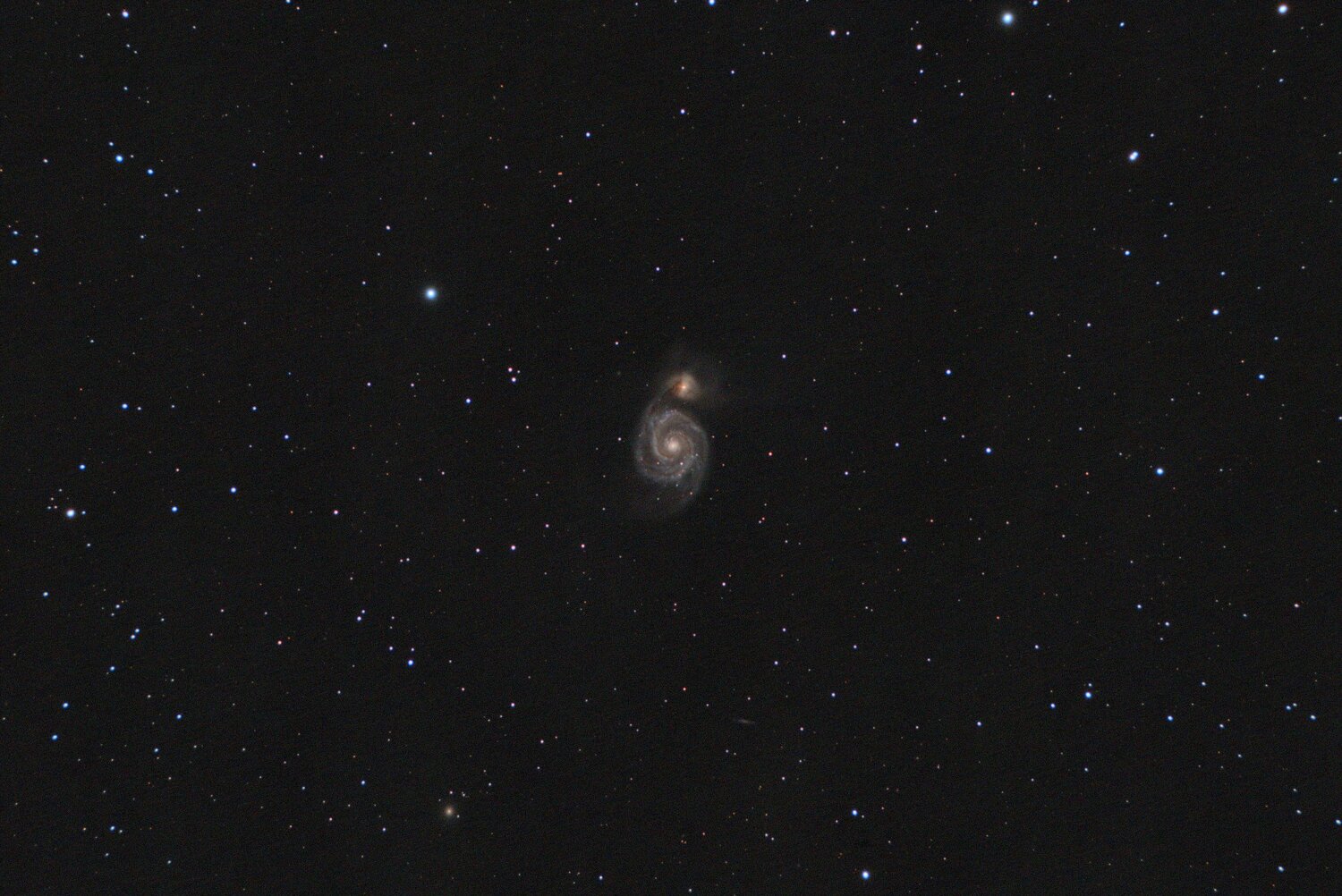

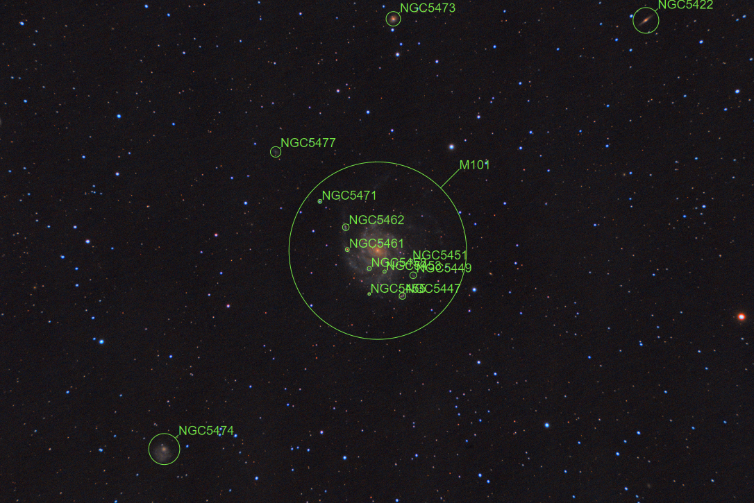

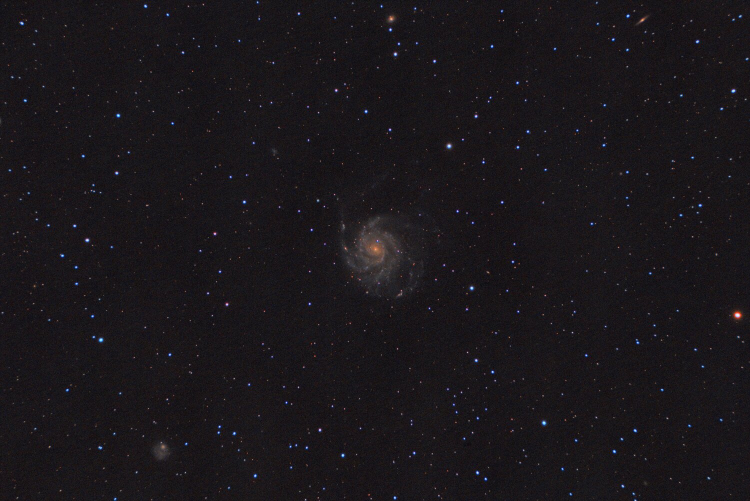

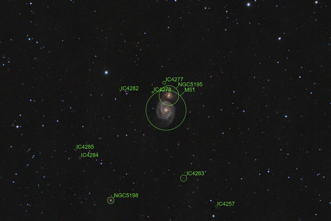

Je suis content, je peux réitérer sans problème mes sessions de capture sur M51 et M101...
Sharpstar 94EDPH + Correcteur TSFLAT25G2 + filtre L-PRO + ASI2600MC
Live stacking Sharpcap
Traitement SIRIL avec l'ensemble des lights, darks, flats et offsets
Toutes les captures sont faites en Gain 100, Offset 50 et expo 60s
150 frames pour  M51 pour un total de 9000 s
166 frames pour M101 totalisant 9960 s
Le tout sous le ciel parisien de la boucle de Montesson

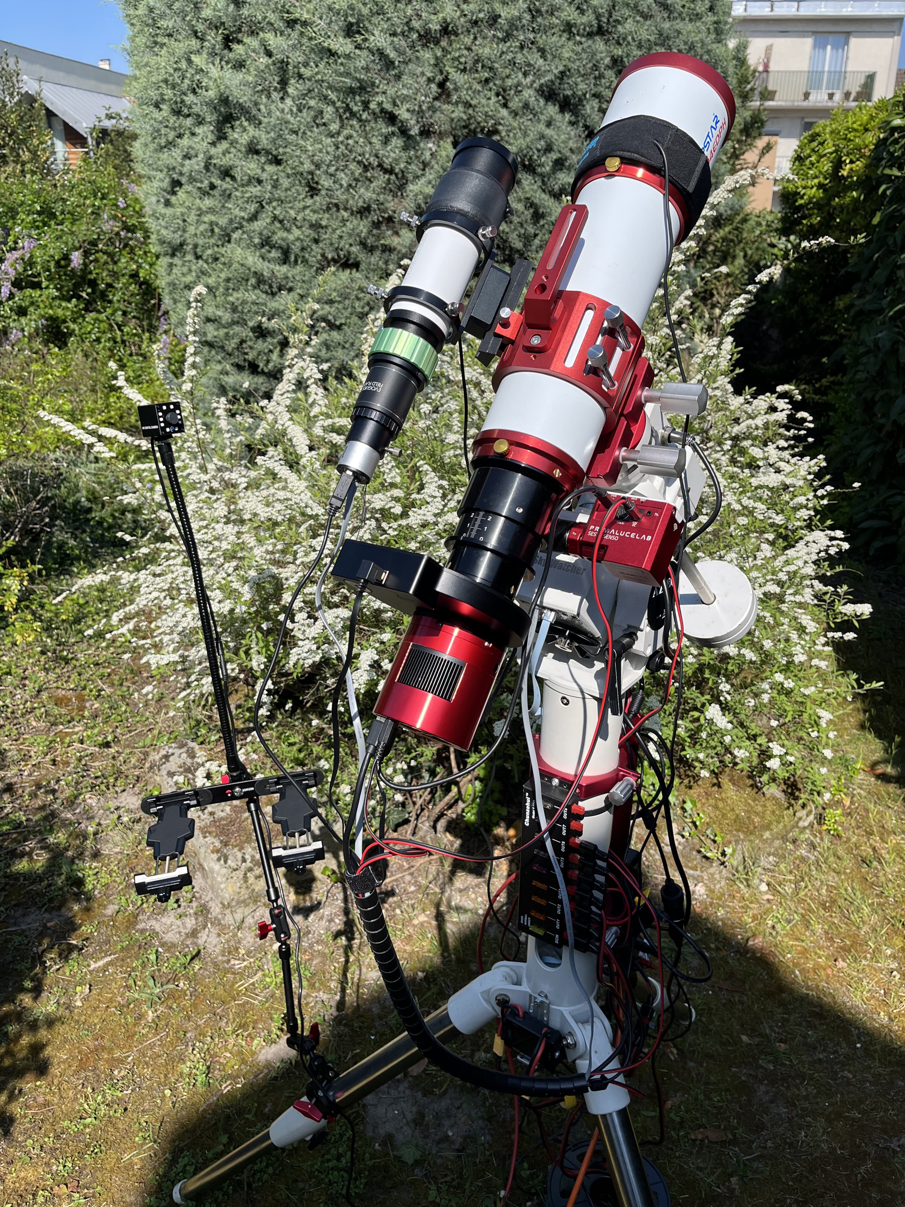

Cela étant dit, je viens de reposter la photo du setup avec cette fois-ci le bon train optique, c’est à dire le correcteur TSFLAT25G2 et la roue à filtre…

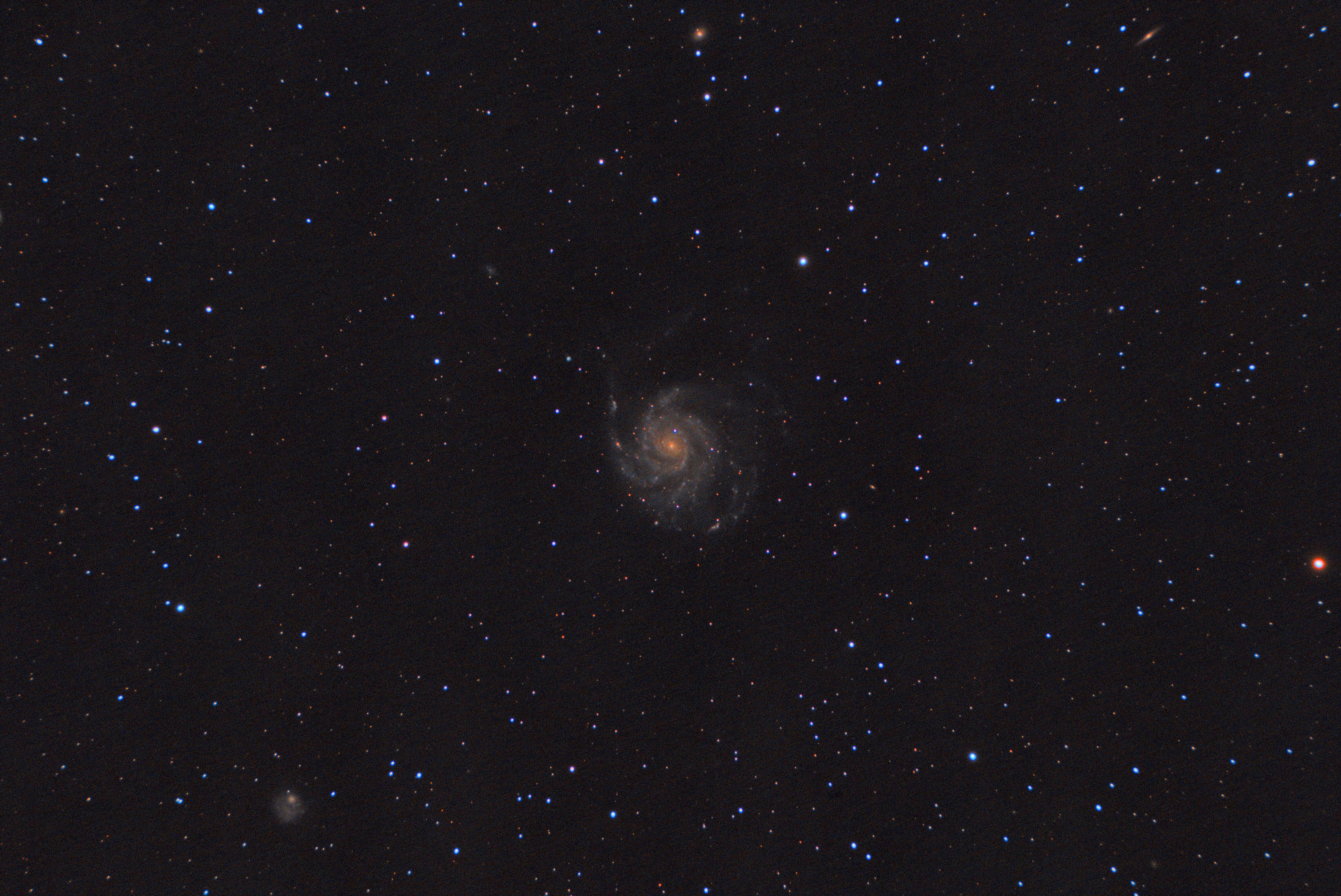

Résultat d'une session avec le C8 Edge HD et son réducteur 0.7x
Bilan : pas terrible... du vent... un guidage grossier... les étoiles bavent... sur les 2 sessions, une seule est exploitable sous SIRIL (81 poses de 60s, gain 100, offset 50)
Toujours la même question : comment "jouer" itérativement avec la [Transformation asinh], la [Transformation de l'histogramme] et la [Saturation des couleurs]...
