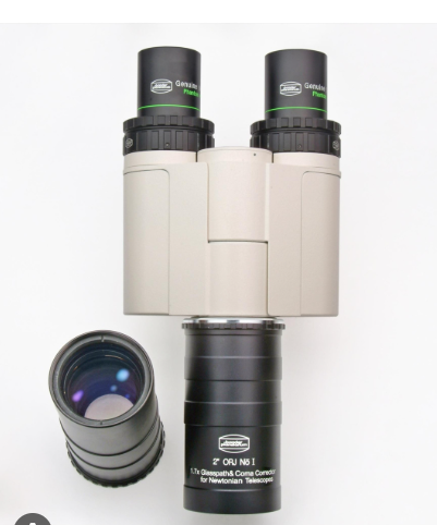

Une petite question sur la bino Baader Maxbright II et son glasspath 1,7x en 2", sur un Dob.
Avec la bino et l'adaptateur 2" sur la Maxbright II,  en mettant la PWM x2 , on peut orienter la bino suivant l'inclinaison du tube. Ça ne pose pas de problème.
Par contre avec le glasspath 1,7, il faut desserrer les vis du PO pour la placer bien en face de soi.
Il y a t'il une solution pour avoir la même configuration qu'avec l'adaptateur 2".
Bino avec adaptateur 2" qui s'oriente facilement suivant l'inclinaison du tube.
Bino avec glasspath 1,7x qui ne s'oriente pas "automatiquement".
Merci pour vos réflexions et subjections.
Pat

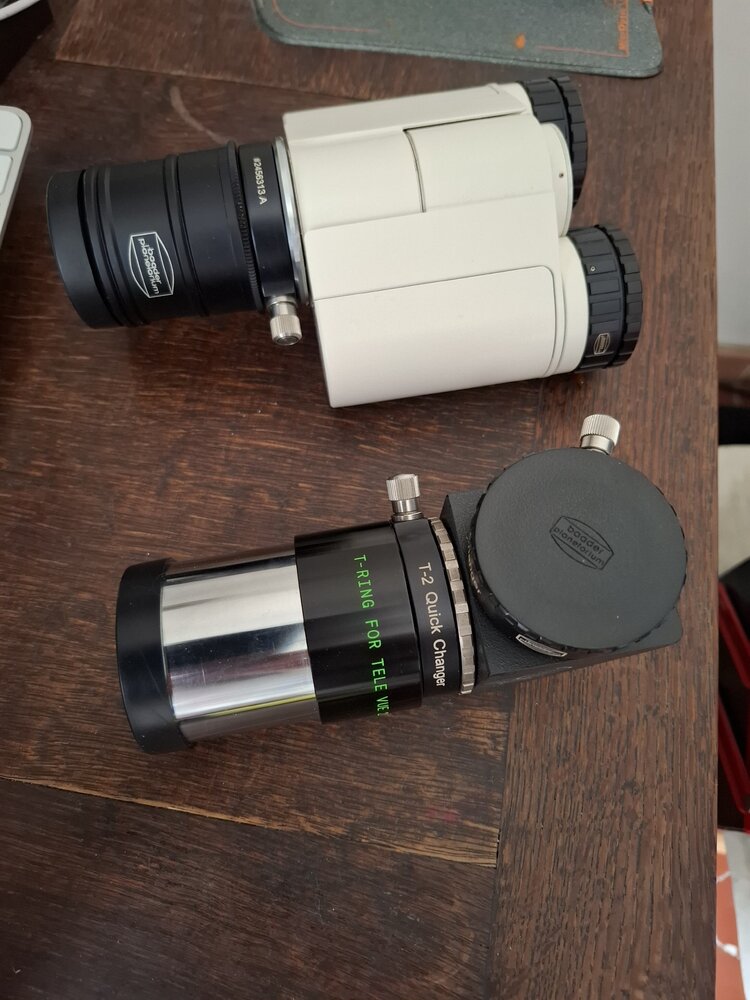

Si ça peut t’aider je t’envoie une photo de mes différents montages.J’utilise la bague T-2 quick changer pour raccorder mes accessoires.Quand j’utilise la tête bino sur mon dobson je dévisse légèrement la vis de la bague pour faire tourner la tête  bino.
Modifié par jj06
Et merci beaucoup pour cette solution :pou:
Car sans cette bague en ne serrant pas le glasspath dans le PO c'est galère et pas fluide à faire tourner la bino !
Pat
