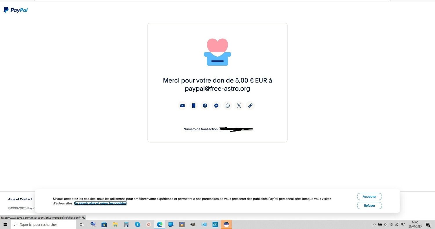

Jaime bien Siril je suis un petit donateur régulier
bon on a tous nos soucis santé financier etc mais quand j'aime je trouve que c'est bien de donné si tous le monde faisait cela ils aurait peut etre plus de contributeur Comme Cyril Vinvin et cisou etc
J'encourage a payer une bière de temps en temps a nos gentils développeur
un grand merci a eux

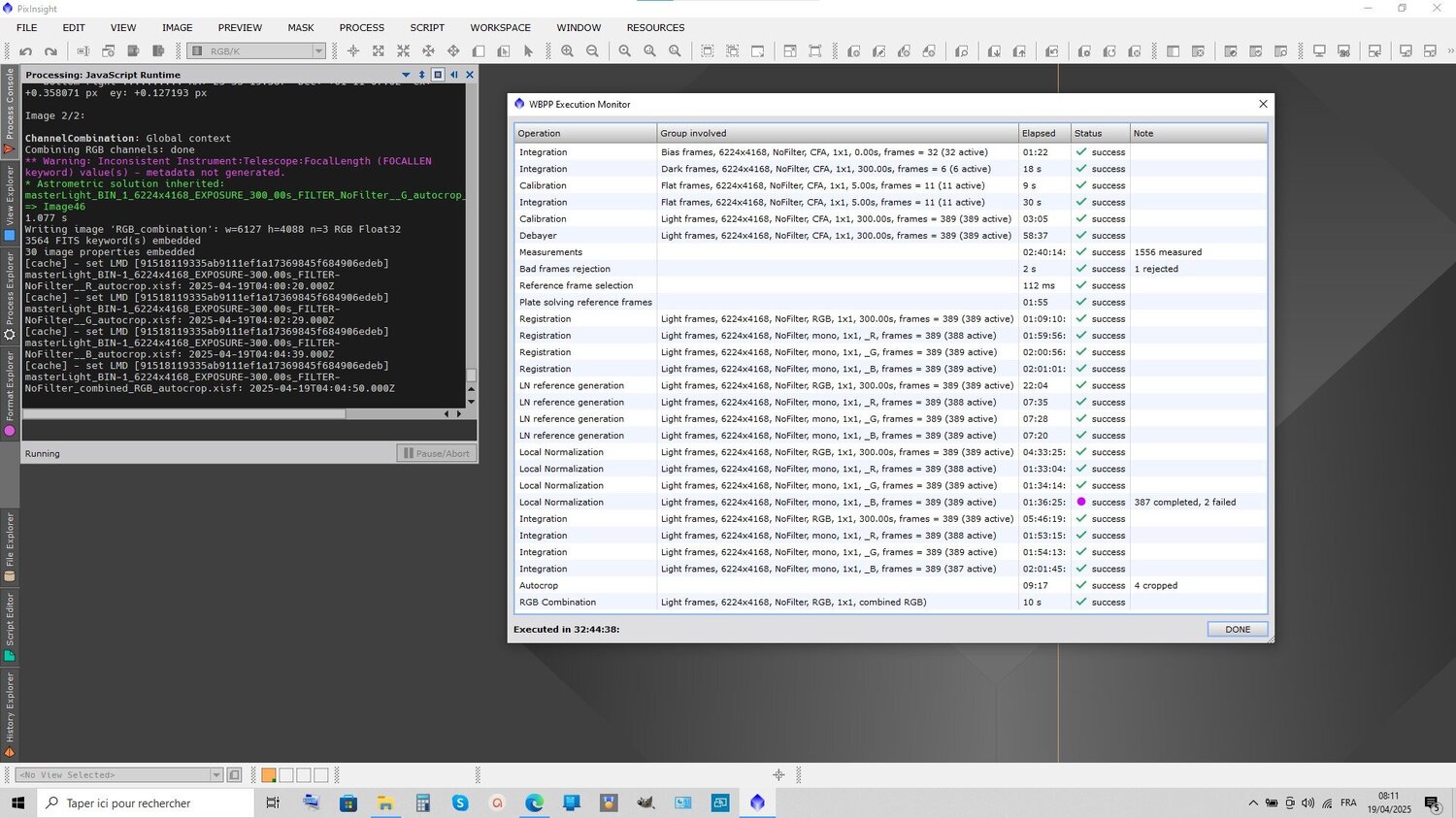

 J'ai voulu comparer  le prétraitement d'un même lot avec Pix et Siril bein niveau perf temp Vinvin bein c'est un genie
32 heures pour pix sur mon i7 3 iem generation  :)
et et deux passe pour siril même pas deux heures
ha oiii
ocs preprocessing
ocsprocesingCapturedcran2025-04-19095712.thumb.JPG.cda0a84e552accf5d8326cce902cef43.JPG
je crois que j'ai trouver mon champion en prétraitement bon certe il doit y avoir des difference de qualité peut etre n'étant pas aguerrie en traitement mais bon il y a un temps de difference ennnooorrrmmme

c'est clair que le preprocess de Pix via WPP, c'est une usine à gaz, mais avec de bons résultats aprés des heures et des heures.
il y a depuis quelque mois le Fast batch Preprocessing dans les script, ça donne grosso modo les même résultat que Siril aussi rapidement, mais il lui arrive de planter. C'est pourquoi je continue le preprocess avec Siril/sirilic et passe au traitement sur PIX.

Il y a 3 heures, La Louche du Nord a dit :
salut Ryo
En attendant un concurrent de BlurX pour la déconvolution coté libre/gratuit...
Salut et merci de tes lumières j'ai pas réussi a trouver le fast  🙃 mon pc l'accepte pas la dernière mise a jour de pix 😁
oui c'est apparemment dans la boite d'apres Cyril cela serai cool pour la communité
