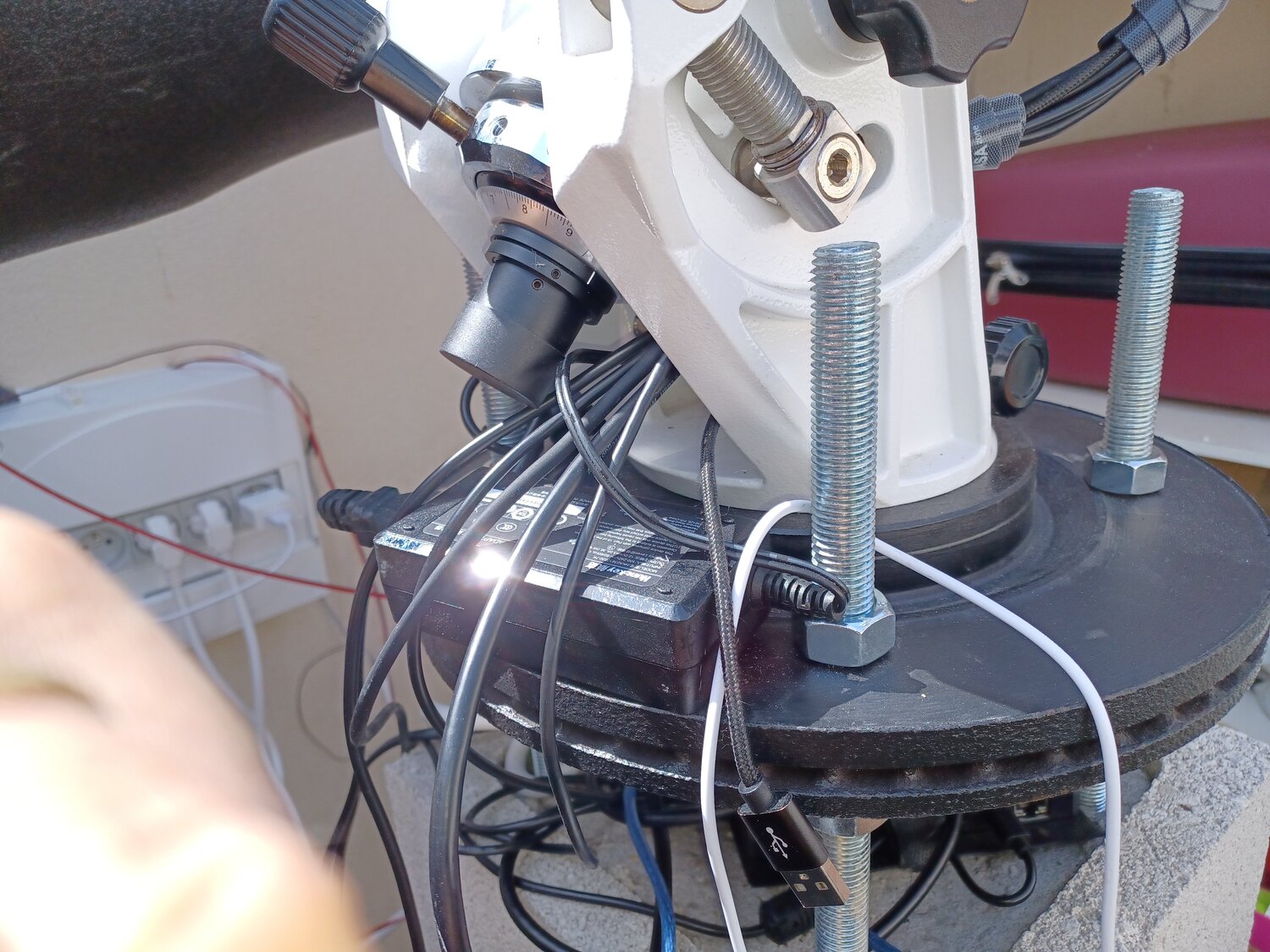

il y a 11 minutes, shibon a dit :
Houlalala Sam, tu as mis ta monture sur un disque de frein...
Aie aie ça va te créer de la turbulence locale à mort ça....
La preuve....
!ph34r!
  • Comme je me gausse! 4
En tout cas, gros disque et 4 tiges de 16mm, ça bouge pas !
Mais c'est un disque ventilé donc la turbulence va passer dessous 😁
  • Comme je me gausse! 3
il y a 42 minutes, shibon a dit :
Comme le mien tiens tiens...🤔
  • Comme je me gausse! 2

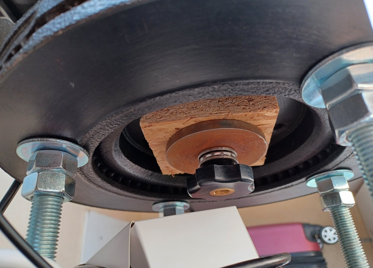

On peut pas rester sérieux ici ? 😁😁😁👌
Bon.....
Est-ce le bouton noir dessous qui immobilise la monture sur le bon azimut approximativement ?
Il y a 1 heure, turboIII a dit :
Bon.....
Salut
Le bouton bloque bien ! J'ai la même config pour l'EQ6 R Pro et monture AVX et ça fonctionne super.
Le blocage se fait correctement et c'est nivelé
Il y a 14 heures, turboIII a dit :
Bon.....
Alors j'ai en fait mis un téton au dessus qui permet de régler l'orientation de la monture avec les 2 vis classiques et dessous c'est le serrage.
Je l'ai récupéré de mon trépied et j'ai taraudé un trou dans le disque au nord.
Donc j'ai exactement la même chose que le système classique
