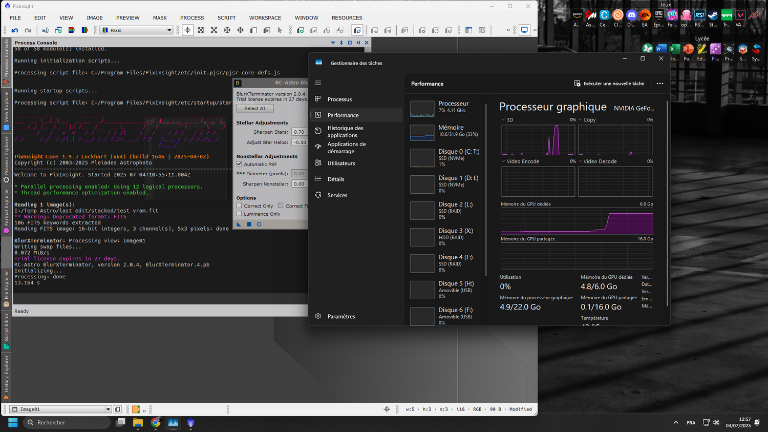

Regarde le graphique d'utilisation de la vRAM, ça sature direct. Même avec 6Go dans mon cas. Ca ne veut pas dire que le process ne va pas fonctionner mais ça représente clairement un goulot d'étranglement.

Non... Ne pas confondre allocation mémoire et utilisation.
Je te donne un exemple:
-j'ai réduit une image pour qu'elle fasse 5px par 3 px.
-j'ai fermé Pix Insight, j'ai rouvert l'image, puis j'ai lancé BlurXterminator.
Résultat: même "usage" (en réalité allocation) de la VRAM que pour l'image de 6189 px par 4086 px.
4.8/6 çà fait 80%.... Sacré coincidence... Ou pas.
BlurXterminator fait en sorte que Pix réserve 80% de la VRAM lors de l'initialisation, même si en réalité il n'en utilise que 10%.
D'ailleurs depuis la verison 1.1.18, BlurXterminator libère la ram et la vram une fois fini... Sauf que tu ne le vois pas sur la vram, le gestionnaire de tâches ne sachant pas faire la différence entre vram réservée et vram utilisée (contrairement à la RAM,  qui est obligatoirement gérée en passant par l'API dédiée de l'OS pour des questions de cloisonnement).

Effectivement ça se tient, et ça explique pourquoi la mémoire sature directement. Dans tous les cas ça ne change pas grand chose à l'affaire, la taille de mémoire des cartes étant fixe. Il faut toujours prendre la meilleure en fonction du budget et du PC qui l'accueille. Et même une petite carte fonctionnera toujours plus rapidement qu'un CPU pour ce genre de tâche.
