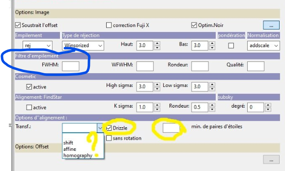

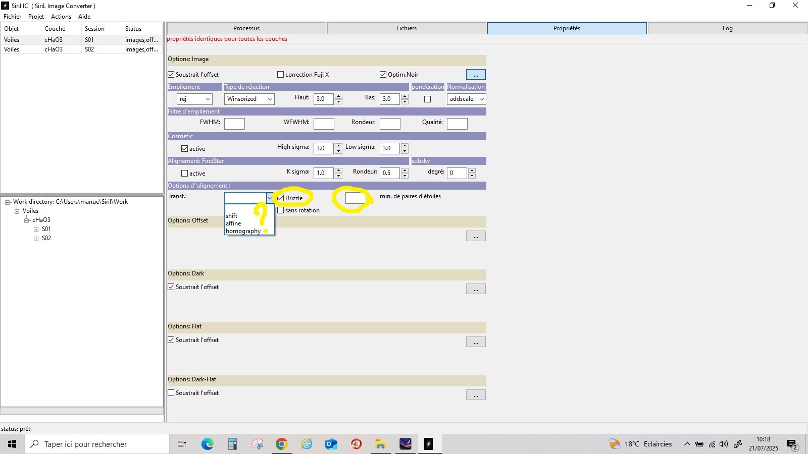

J'ai une petite question concernant DRIZZLE dans SIRILIC
Je n'ai pas trouvé la réponse ailleurs donc je viens vers vous,
Je coche la case DRIZZLE dans les propriétés/options d'alignement mais je ne sais pas si je dois remplir/cocher autre chose,
Merci pour votre aide,
Manuel.
Modifié par cezanne

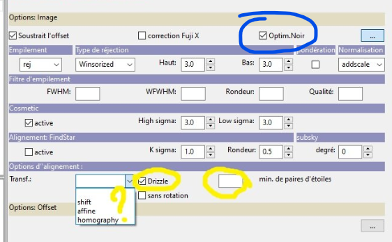

Tu peux laisser par défaut, ça fonctionne bien comme ça, enfin chez moi.
Pour le drizzle, ça ne fonctionne pas avec la dernière version 1.4 beta de Siril il me semble.
Depuis Siril il faut repartir dans le dossier où sont les images traitées, recharger la séquence "pp_xxxx.seq", aller dans l'onglet "alignement", choisir Drizzle, facteur 2.0. Et terminer par l'empilement.
Tu devrais alors avoir ton image linéaire avec une taille 2x plus grande.
la case "optim.Noir" est à cocher pour une caméra/apn non refroidi.
Si caméra refroidie et que les lights/darks ont été faits à la même température, case à décocher.
Case FWHM:
Tu peux filtrer à l'empilement:
Tu mets par exemple 90, ça va garder 90% des meilleures images, classées par ordre de FWHM.
ça permet d'éliminer les 10% des moins bonnes images de la série.
Bon si tu n'as pas beaucoup d'images au départ, pas nécessaire peut être...
Salut !
Bon, déjà, il te faut la dernière version de Sirilic (qui permet l'édition de script), et Siril 1.4 (voire Beta 3).
Tu peux choisir Homography, et min=10, max=2000 en paires d'étoiles.
Pour la fwhm, si tu ne mets rien, il garde tout...mais comme tu peux ré-ouvrir les séquences dans Siril pour jeter un oeil pour relancer le stack comme tu veux, ce n'est pas un souci (juste du temps).
Par contre, il faut bien mettre le "%" si tu choisis le pourcentage !

Tu veux dire que je fais tout dans SIRILIC avec l'option DRIZZLE mais ensuite que SIRIL s'ouvre je dois refaire l'alignement et l'empilement pour le Drizzle ?
Pour le FWHM je le fais déja 🙂 par contre la filtration par qualité ne fonctionne pas chez moi.

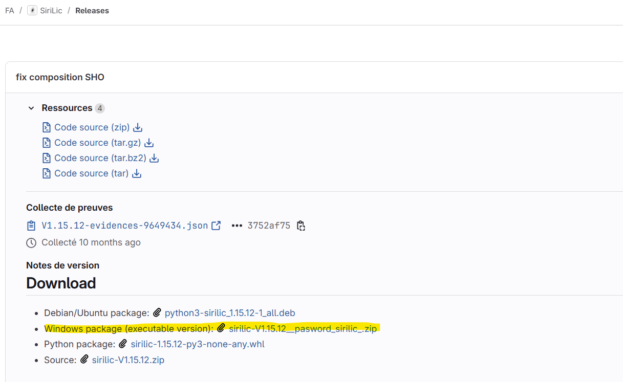

Julien (180vision) a détaillé pour que Sirilic fonctionne avec la fonction Drizzle (script à éditer, compléter, enregistrer et enfin lancer) juste après mon message (j'ai appris un truc au passge) ;)
  Le 21/07/2025 à 09:11, cezanne a dit :
Par contre pour la mise à jour de SIRILIC, je ne sais pas qu'elle fichier télécharger, il y a trop de fichier
https://gitlab.com/free-astro/sirilic/-/releases
Voir davantage
la dernière version pour windows: 1.15.12
Fichier .zip à télécharger en jaune. PAs besoin des fichiers "code source"
Décompression avec le mot de passe "sirilic".
Ensuite lancement via le fichier .exe comme d'hab.
synchronisation réussie avec 180vision :D

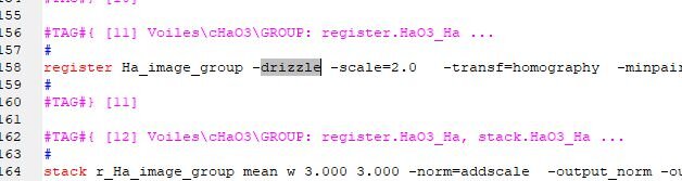

Ah non, tu ne remplaces pas !
Il faut ajouter simplement "-scale=2.0" après "-drizzle" :)
N'oublie pas la sauvegarde du script avant exécution
Modifié par 180Vision
  Le 21/07/2025 à 10:10, 180Vision a dit :
Voir davantage
"-drizzle"
devient
"-drizzleespace-scale=2.0espace"
