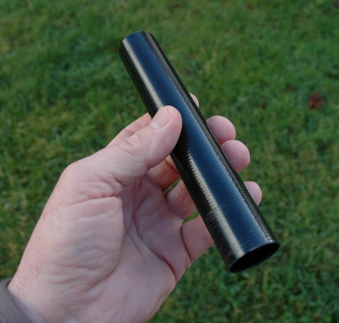

Dans cette optique, j'ai essayé un bout de tube retrouvé dans mon atelier en le placant juste en parrallèle du chercheur avec deux élastiques et à mon grand étonnement, cela est vraiment efficace.
C'est un morceau de tube carbone (chute d'un manche de pagaie) diamètre 28 mm et longueur 15 cm.

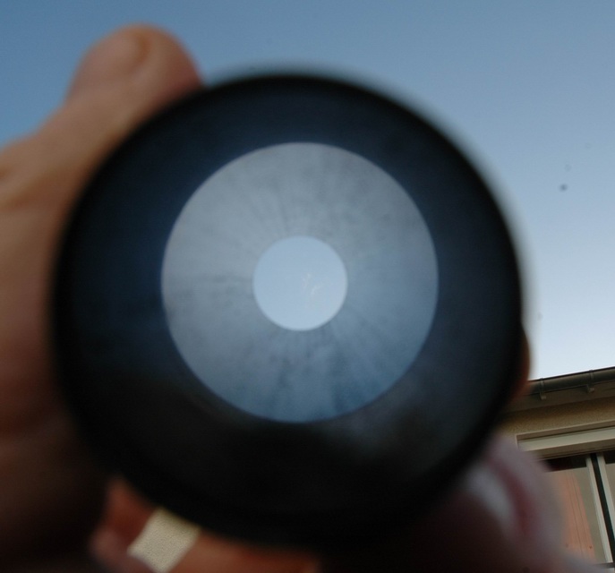

Quand on regarde à l'intérieur on voit se dessiner des reflets concentriques et l'oeil vient se placer assez naturellement à la bonne place et on arrive à centrer la cible rapidement et sans difficulté pour qu'elle soit dans le champ du chercheur.
Après un peu de pratique et avec un peu d'attention, elle arrivait même sans problème dans le degré de champ que me donne le panoptic 24 sur le 350 mm.
On peut aussi viser les deux yeux ouverts, bien sûr et je trouve que l'oeil se positionne plus facilement que pour un chercheur genre telrad ou l'on cherche parfois pas mal le réticule.
la même chose doit pouvoir se faire sans problème avec les grands tubes de médicament plastiques genre vitamine C ou autre tubes alus divers.
Difficile à rendre en photo mais si vous avez un bout de tube qui traine, n'hésitez pas à faire quelques petits essais.
économie, facilité de mise en oeuvre et d'utilisation à portée de tous.

J'utilise ce bout de tube principalement pour amener rapidement la cible dans le chercheur coudé redressé, donc pas besoin d'une grande précision même si apparement le système en est capable (la précision obtenue est celle de l'oeil à centrer des cercles concentriques et l'oeil est apparement très bon à ce sport).
J'arrive à placer une cible dans le chercheur bien plus rapidement que d'avoir même trouvé le réticule sur le quickfinder. C'est vrai que le quickfinder permettra, lui, un centrage plus approfondi, mais jamais autant que le chercheur.
