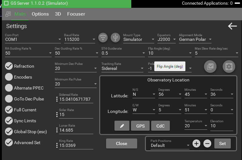

Pour les limites:
Flip Angles dans l'onglet Main, icone burger, settings. Rien a changé, c'est comme avant, mais j'explique pour ceux qui ne connaissent pas.
Cela permet de définir une zone angulaire autour du méridien, dans laquelle un GOTO ne produira pas de retournement.

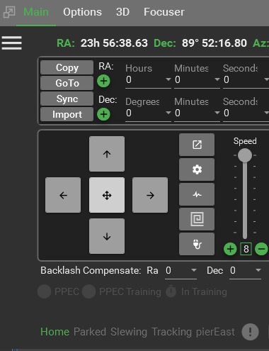

Si vous rentrez dans cette zone via un Slew, vous aurez un avertissement avec une icone jaune tout en bas de la fenêtre Main (en forme de carré, avec point d'exclamation).
Vous pouvez même avoir une petite voie qui vous prévient (dans l'onglet option).

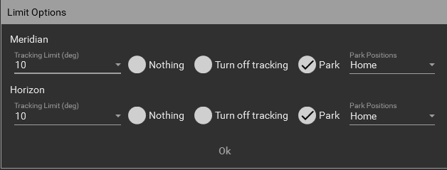

Pour les VRAIS limites, il faut cliquer sur l'icone ronde en bas à droite de ce screen (dans l'onglet  main):
A définir de cette manière:
-l'angle passé le méridien ou la limite s'active (négatif, çà veut dire avant le méridien, et donc contrepoids encore vers le bas).
-Park coché
-Définir la position dans laquelle parker la monture.
Avant, seul le Meridian Tracking Limit était pris en compte pour tous les déplacements. L'Horizon seulement pour le suivi... Maintenant, les 2 prennent en compte l'ensemble des mouvements.
Avant, il y avait une addition entre l'angle Meridian et le Flip Angle. Un bordel. C'est plus le cas, c'est bien l'angle défini ici, point barre.
Avant, on ne pouvait définir un angle négatif pour le méridien... Le mieux que l'on pouvait faire était donc d'arrêter la monture quand la barre de contre-poids arrivait à l'horizontale (et dépassait à cause de l'inertie). Maintenant, on peut.
Pour ceux dans le fond qui n'ont pas suivi: si une limite est déclenchée, alors les mouvements s'arrêtent, puis la monture va à la position définie pour se parker. Pratique pour les séquenceurs des logiciels tiers, on peut donc détecter si il y a eu un problème, et aviser en conséquence.
