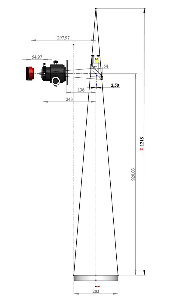

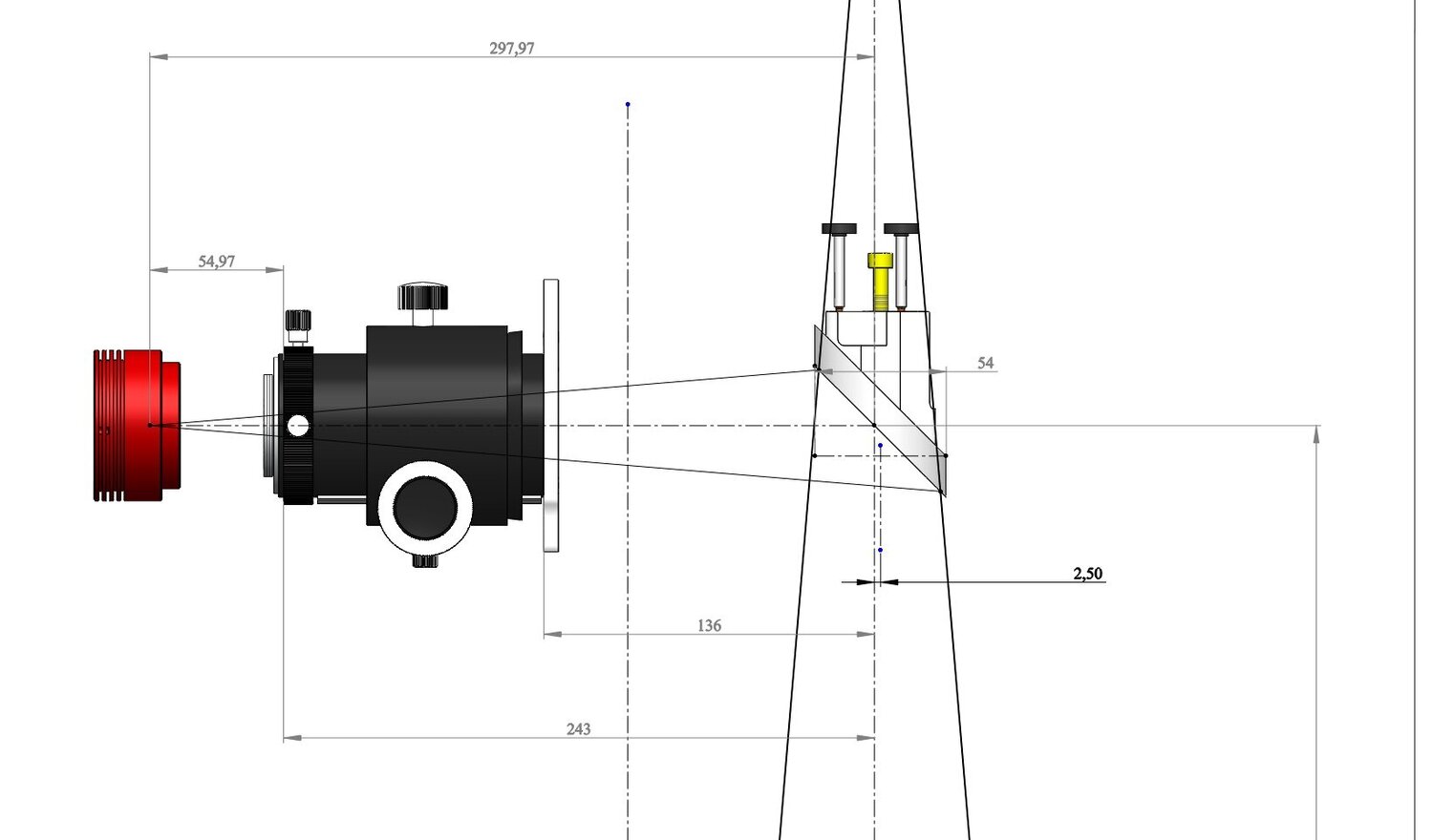

Merci à vous pour vos retours, voici ou j'en suis pour le moment, avec les elements que j'ai reussi à définir.
L'utilisation sera planetaire principalement avec une camera IMX585 :
  • Diagonale: 12.85mm
  • Résolution maximale 3856×2180
  • Taille de puce: 11,2 mm × 6,3 mm
Rien est gravé dans le marbre Tele.thumb.jpg.94b5750d5e406480b6a4acc2a31d678b.jpgTele2.thumb.jpg.8bdb2727b0e49c0d065284b45ebe99ab.jpg
Sur l'épure optique il convient de représenter la courbure du miroir primaire et de mesurer sa distance focale à partir de son centre optique. Cela représente quelques millimètres qu'il ne faut pas négliger dans le trajet optique.

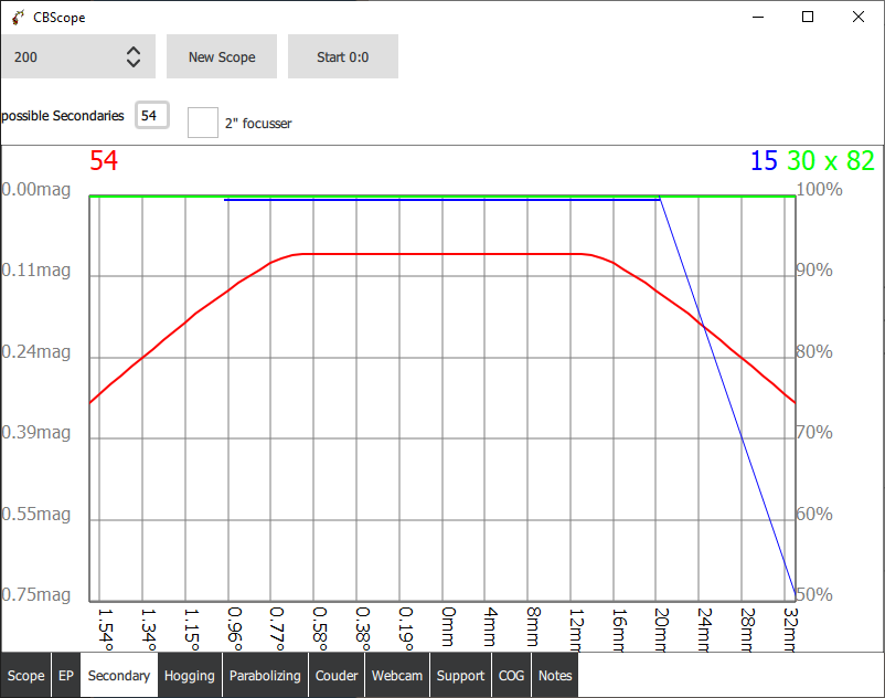

Voila la courbe de lumière avec un 200, 1200 et un secondaire de 54 et une distance focale/secondaire de 260mm
Le champ de pleine lumière est d'environ 13mm, donc parfait pour ton capteur

Avec environ 11cm entre l'axe optique et le bord du tube, ca laisse 15cm pour le train optique...  donc de la marge!
En effet, si tu as déjà l'optique pour une utilisation planétaire ça ne servirait à rien de rapprocher le plan focal plus du tube que ça, sauf si cela permettrait de passer à un secondaire plus petit (mais il y a des tailles "standard", par exemple 50 ou 46 mm.)
Pour un 203mm f/6 dédié au planétaire un secondaire de 54mm (26% d'obstruction linéaire) c'est quand même assez costaud, en rapprochant le plan focal on devrait pouvoir passer à 46 mm ou même moins.

Il y a 3 heures, Aldo88 a dit :
Merci Aldo, c'est corrigé. y a ti-il un endroit où trouver, ou comment calculer cette profondeur ?
(j'ai la SVBONY 705C, qui a ce capteur, payée 250€.. Note filtre UV/IR indispensable!)
merci pour ces calculs, j'ai installé ce sorf et j'essaye de l'apprivoiser
