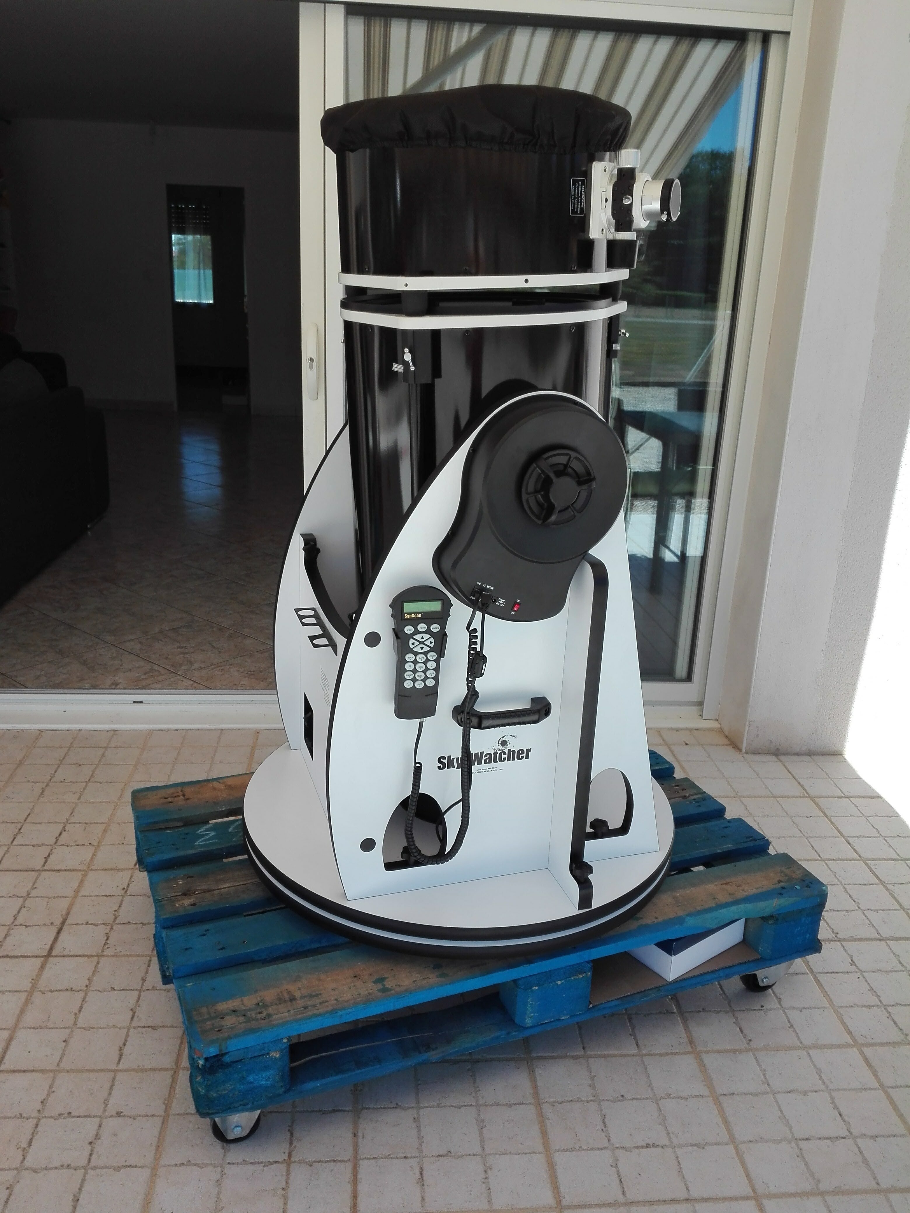

Est ce que pour ce Dobson le skywatcher 406/1800 je peux mettre des roulettes en dessous pour le déplacer ou avez vous une solution car quand je suis seul très compliqué pour le déplacer.
Je pensais à des roulettes de ce type car il faudrait que cela puisse rouler sur l'herbe

Hélas, il n'y a pas vraiment de solution simple. D'une part, ça doit rouler (quel type de sol ?), et d'autre part, permettre de faire une mise de niveau fine et surtout stable.

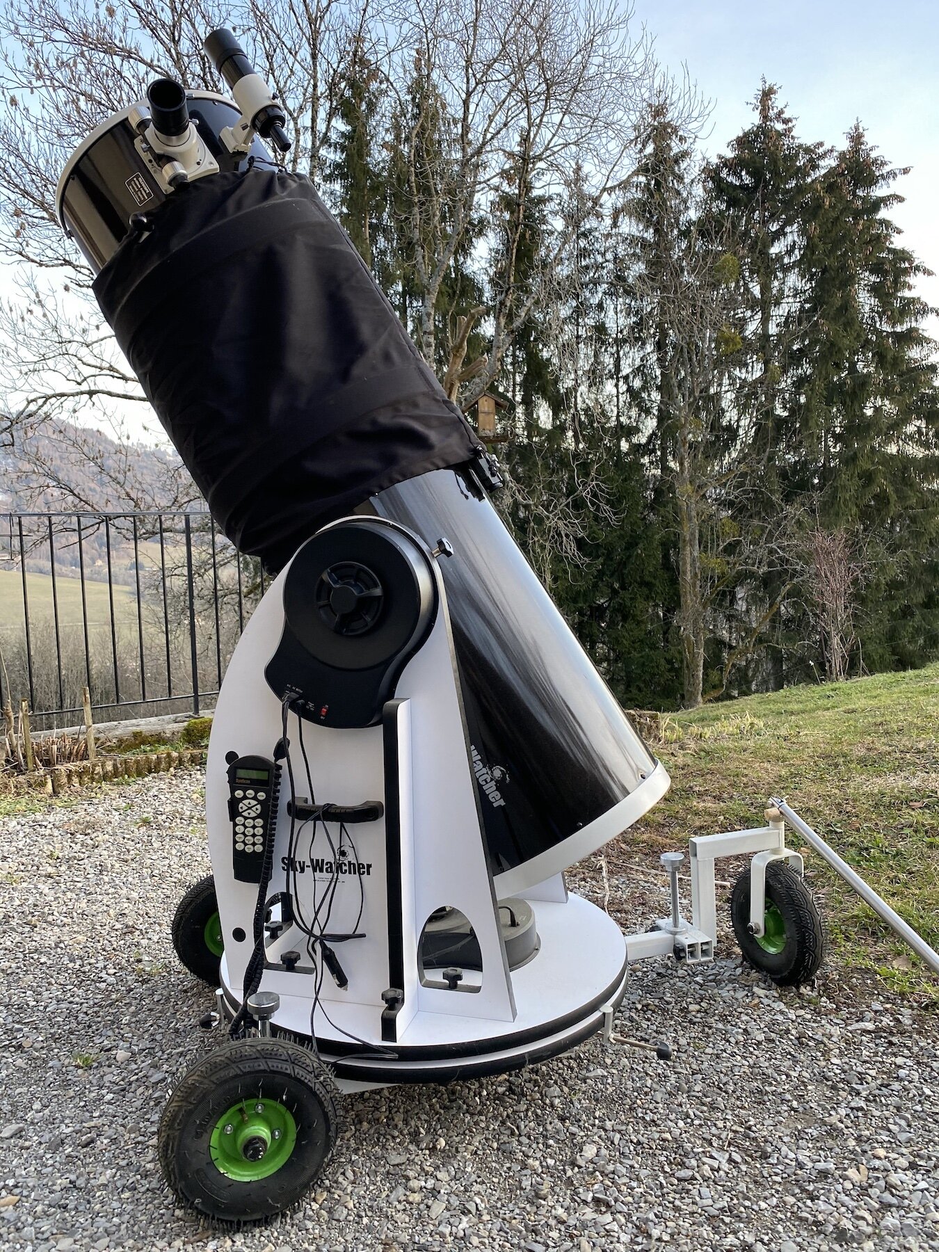

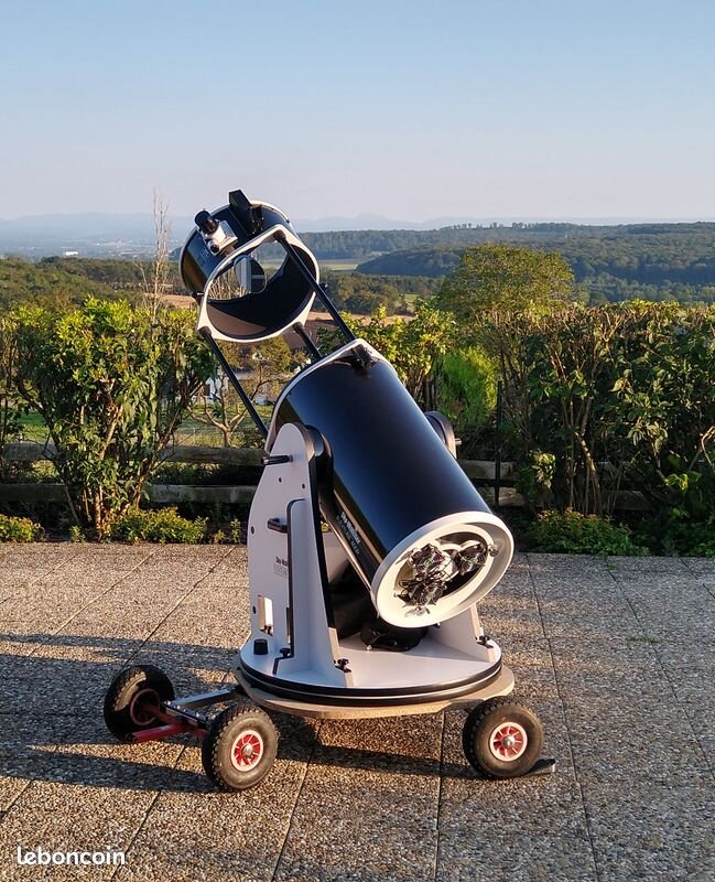

Skywatcher a produit un moment à un tarif raisonnable (autour de 500 €) un chariot qui n'était pas mal fichu. On pouvait, une fois sur place, enlever les roues et le timon. Malheureusement, SW ne le produit plus. Je ne sais pas ce qu'il valait en termes de stabilité, mais ça remontait l'ensemble de l'instrument d'une bonne dizaine de cm.

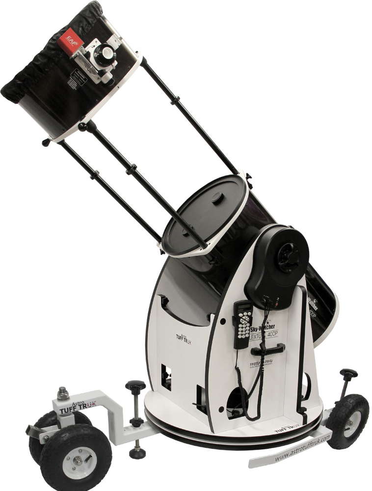

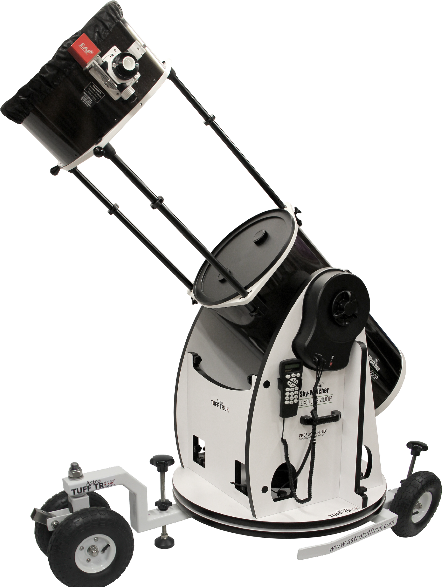

Il existe une solution luxueuse (plus de 800 €) produite en Grande-Bretagne : Dob TRUK large — AstroTUFFTRUK
Outre son prix, il présente quand même quelques inconvénients sérieux. Les roues sont inamovibles et gênent sérieusement la circulation autour de l'instrument, et là aussi, ça remonte tout d'une dizaine de cm. La mise de niveau est très bien conçue.

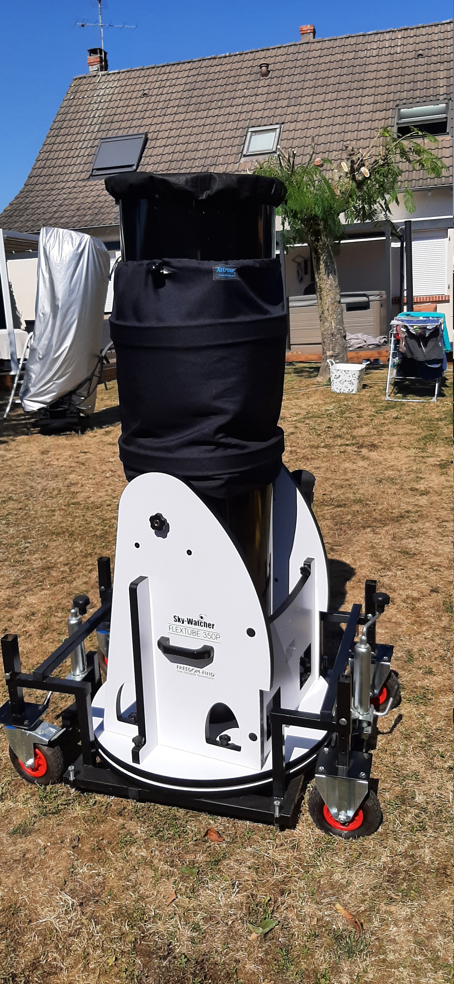

Ensuite, à ma connaissance, il ne reste que des solutions bricolées avec plus ou moins de bonheur.

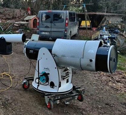

Là, c'est du costaud ! Il a fallu rogner un peu la monture…
Avec des crics pour la mise de niveau. À part le fait que l'endroit soit glauque à souhait, qu'en est-il de la stabilité ?

Et ne parlons pas du JMI à plus de 500 €, qui est une vraie m... . Il est tellement peu rigide, qu'avec le temps, il s'affaisse ! De toute façon, il est conçu pour les Lightbridge, et je ne pense pas qu'il soit adaptable aux SW. J'en ai un pour mon LB 300. Non seulement il se plie de plus en plus, mais à chaque utilisation, il me faut regonfler les roues. C'est vraiment du très bas de gamme.

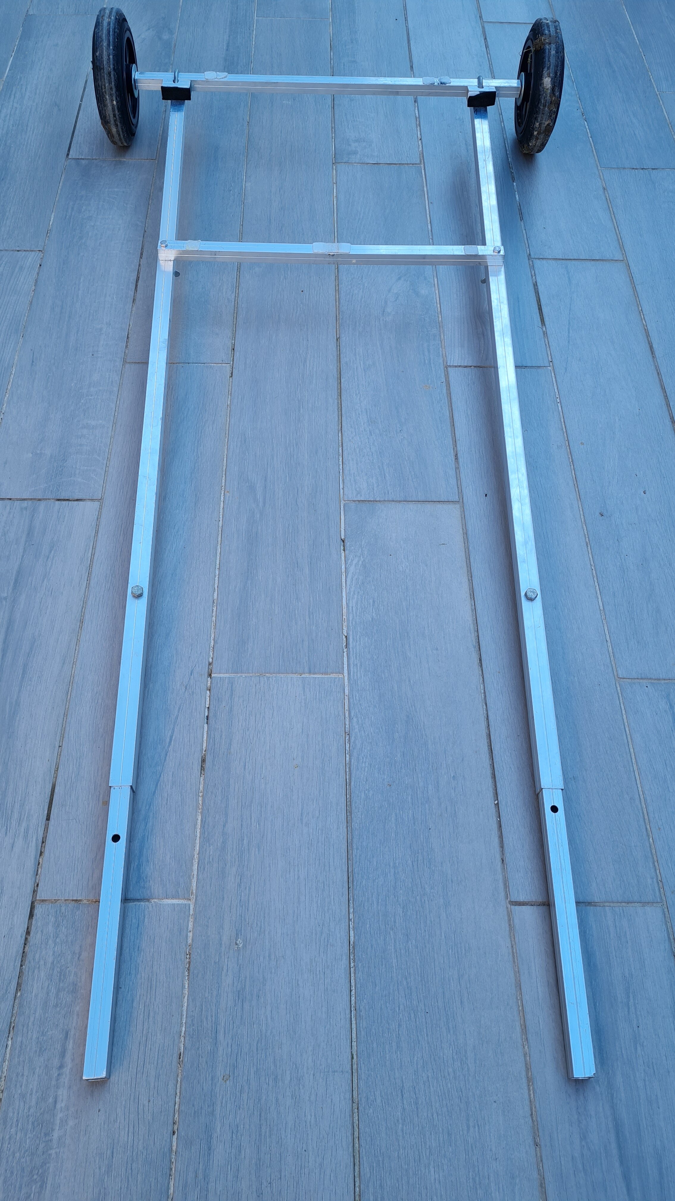

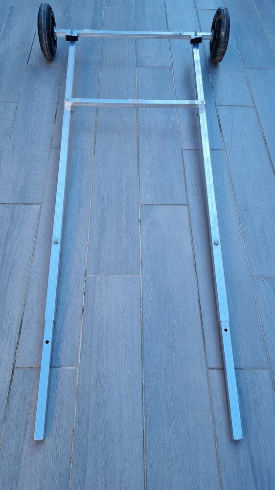

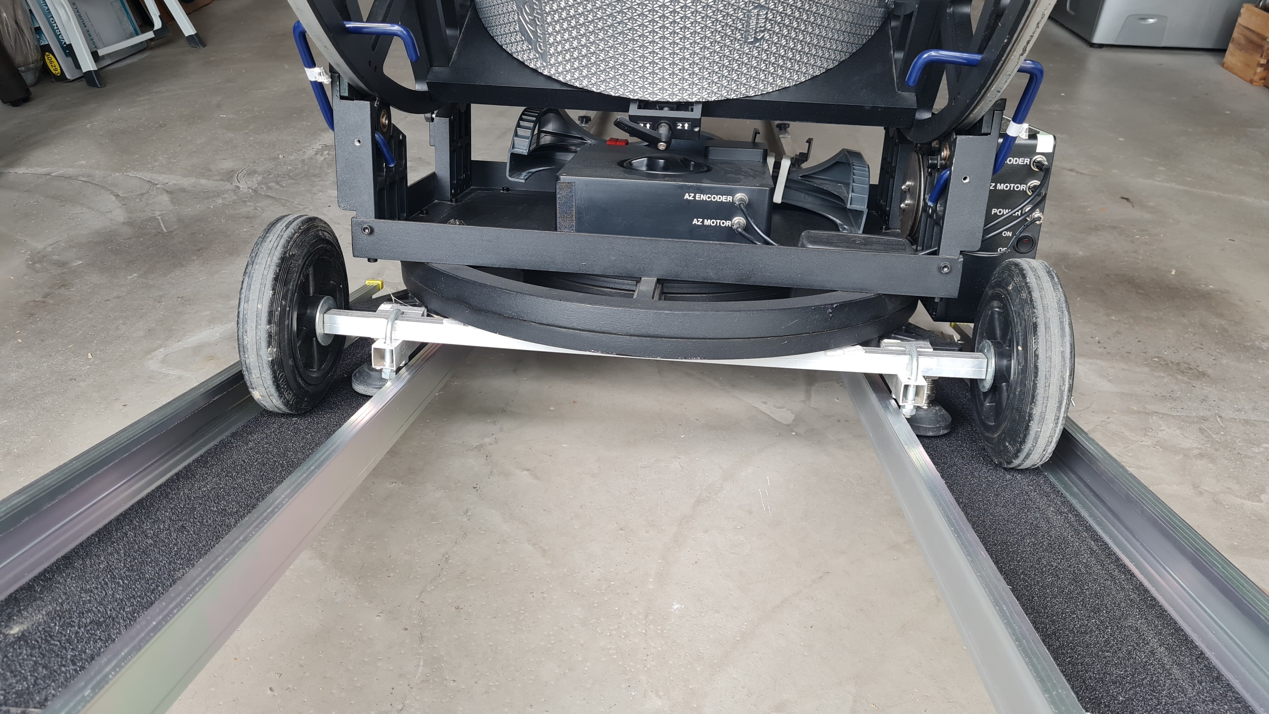

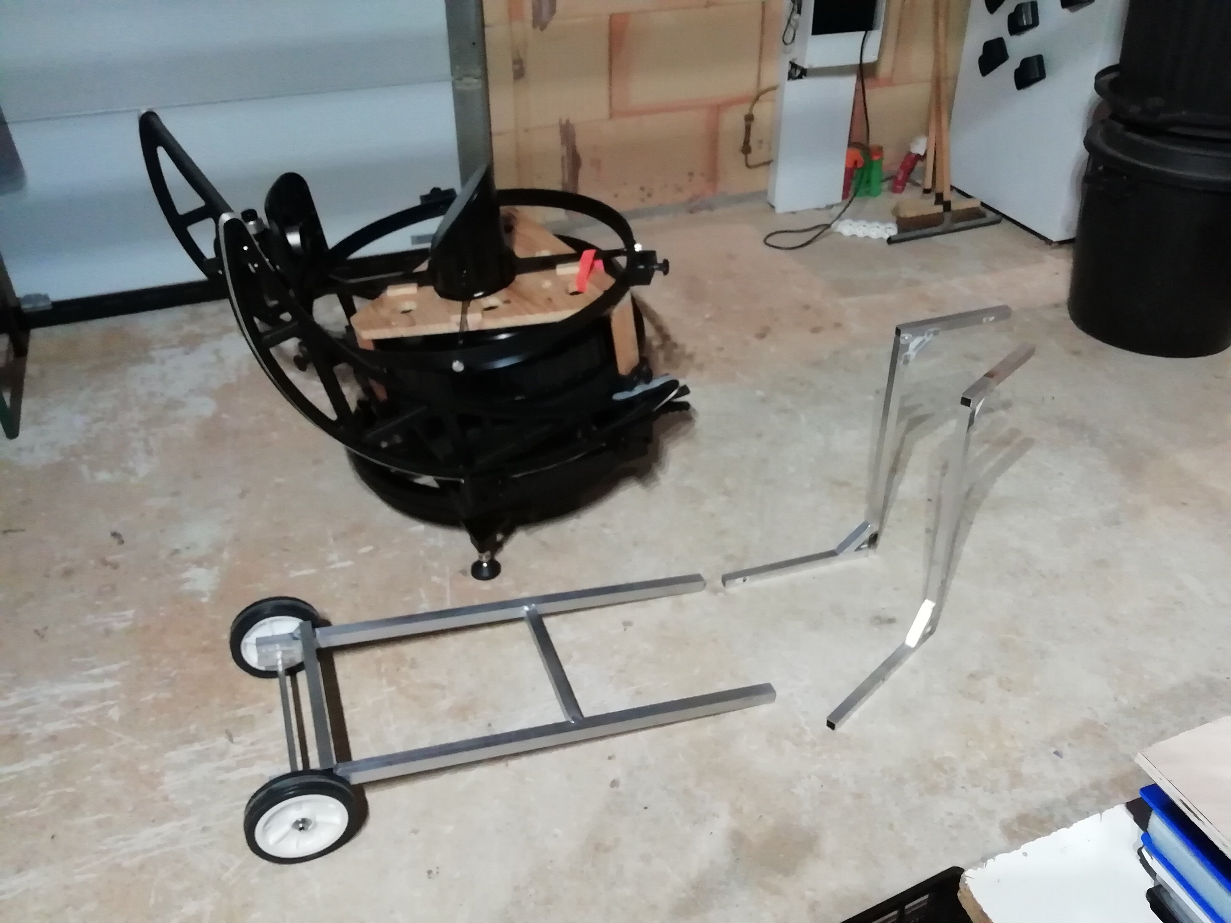

Méthode simple, pas chère, qui ne surélève pas le télescope une fois posé.
Il faut juste poser 2 cales sous les pieds du télescope pour y glisser le brancard en faisant levier avec un des 2 bras que je viens ensuite enfiler (par le bas sur cette photo)
La barre transversale bloque le parallélisme, et se trouve au bon endroit pour partager la charge avec des 2 patins visibles sur l'axe des roues.
J'insère une vis moletée dans les trous pour pouvoir aussi tirer sans que les rallonges ne puissent glisser.
Vu de l'avant (où on voit les 2 pieds à surélever avant et après déplacement pour retirer le chariot);
Tu as une autre version ici mais plus adaptée à un seuil de chargement très bas type utilitaire et qui nécessite des soudures;
Vue la longueur des bras de mon brancard, l'inclinaison est très raisonnable et permet de se déplacer sans risque que le rocker bascule (le rocker du StarGate 500 goto pèse 60kg)
