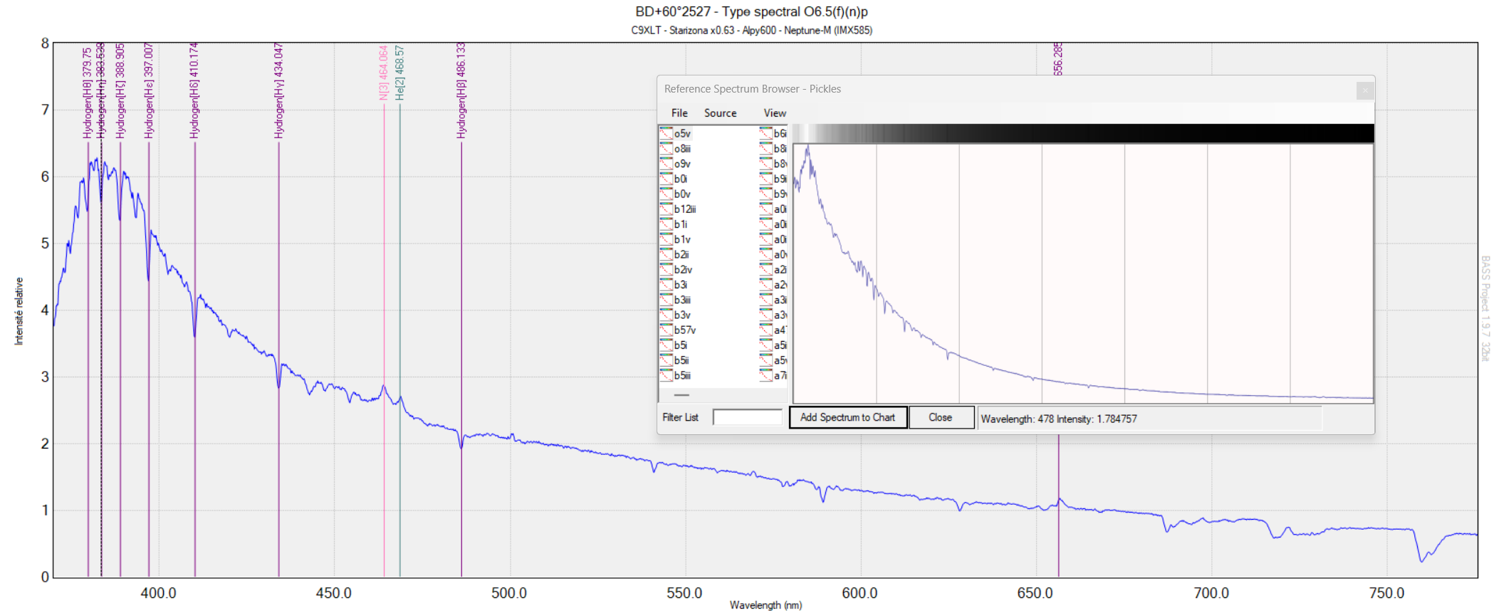

Je pense que le profil de ta HD15570 n'a pas croisé de correction par la réponse instrumentale.. Le spectre d'une étoile de type O est comme ça (ici une O6.5 et une O5v par dessus).
Il y a ce lien Wikipédia qui liste les suffixes et leur signification, le "f" par exemple (émission N III et He II):  https://en.wikipedia.org/wiki/Stellar_classification
