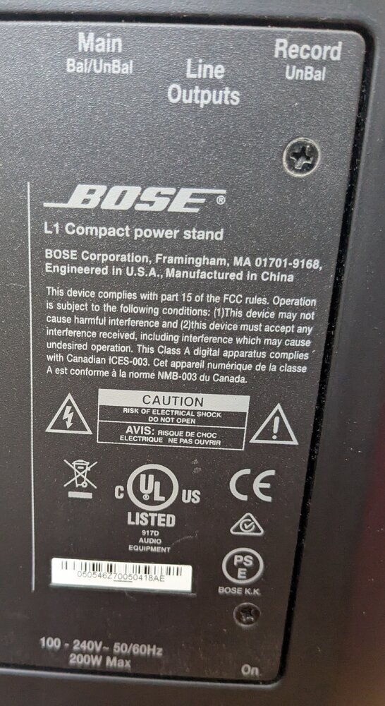

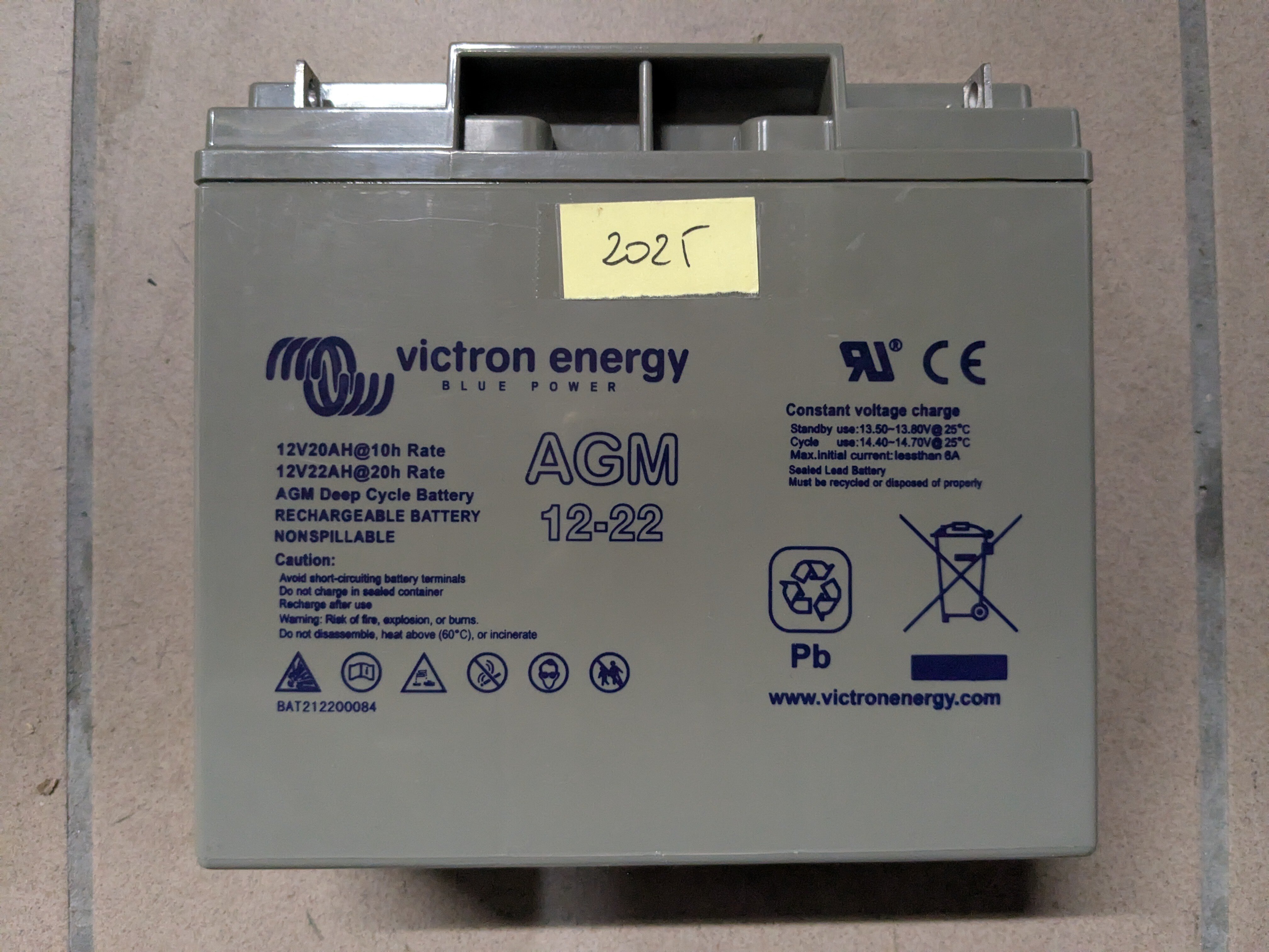

Pouvez-vous me dire si on peut sans problème alimenter avec cette batterie là :

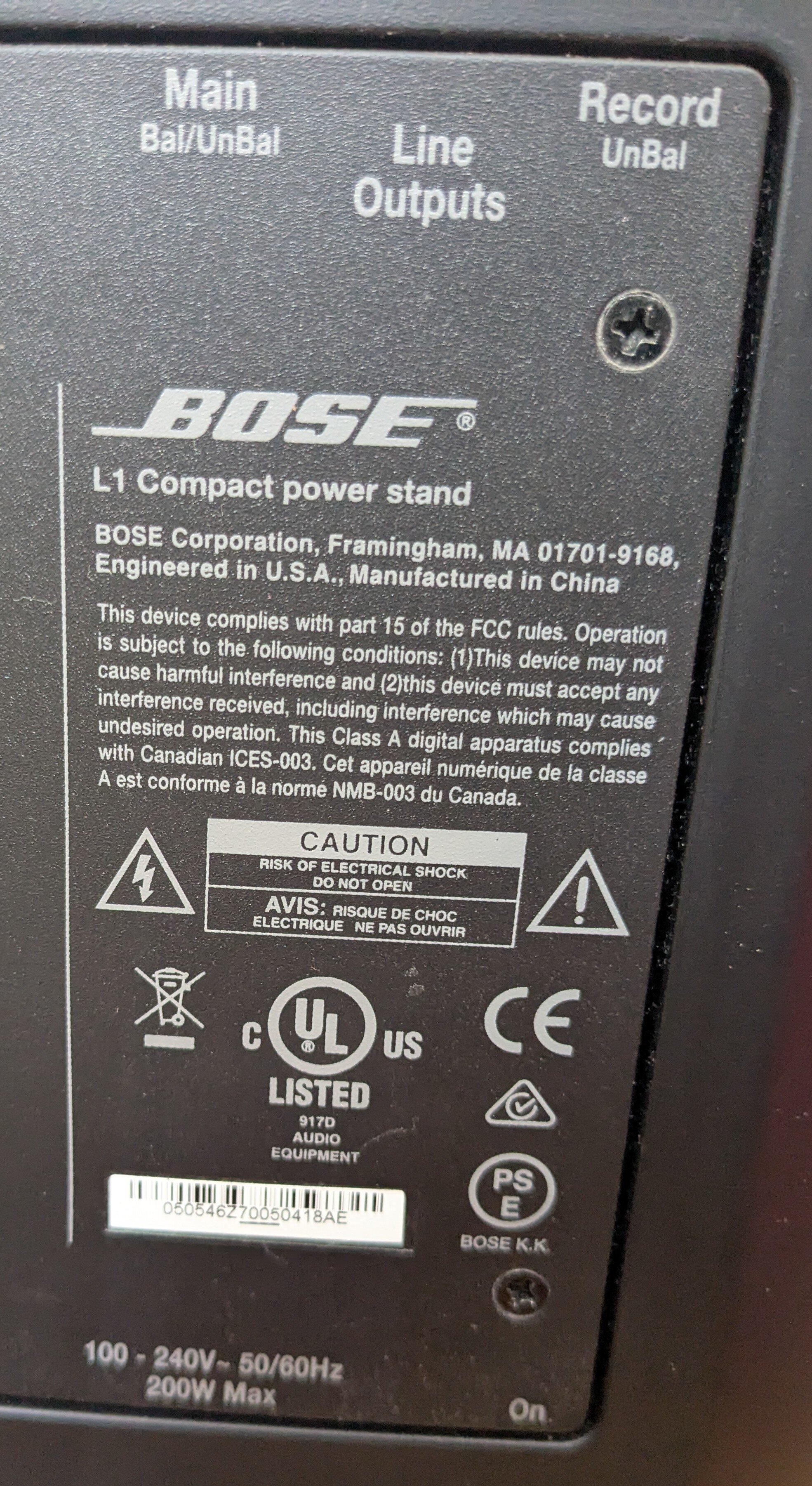

Cet appareil-ci :
(il s'agit d'une enceinte)

Il y a bien marqué que ton enceinte demande de l'AC 100-240V... Donc en dehors de l'ouvrir et de bypass l'électronique de puissance (et encore), ou sinon d'utiliser un onduleur, c'est mort.
Niet.
L'enceinte marche sous 220v et ta batterie sort du 12v.
Il te faut une "station d'énergie" avec une sortie 220v pour ça.
edit: cramed by wan186 :lol:

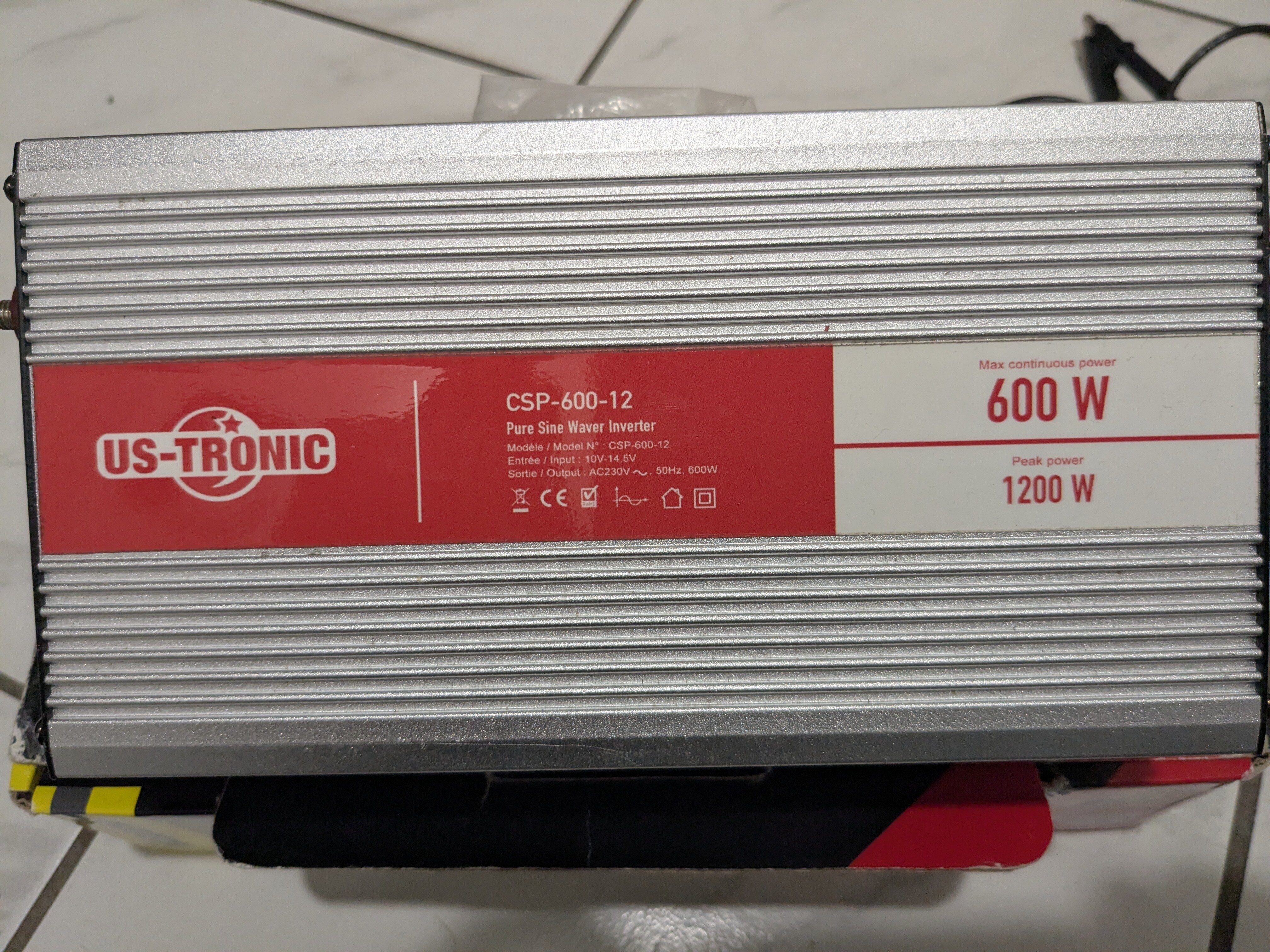

Ah effectivement vous avez l'oeil, entre la batterie et l'enceinte elle intercale ce "Power Inverter" ⚡ :

Entre l'enceinte qui ne doit pas être très eco-friendly, et le "power-inverter" qui va se garder 15 ou 20% des électrons qui vont le traverser,  tout ce petit monde va se retrouver très vite raplapla.
A tester pour l'autonomie... Je suis moins pessimiste que @macfly51
Un bon inverter a un rendement de 95%... Ton enceinte est marquée pour 200W max.

En plus de demander plus de courant, il y a un autre effet: voir ce qu'il y a marqué sur la batterie.
Si tu la décharge en 10h, tu as 20Ah. En 20h, 22Ah.
C'est ce que l'on appelle l'effet Peukert.
