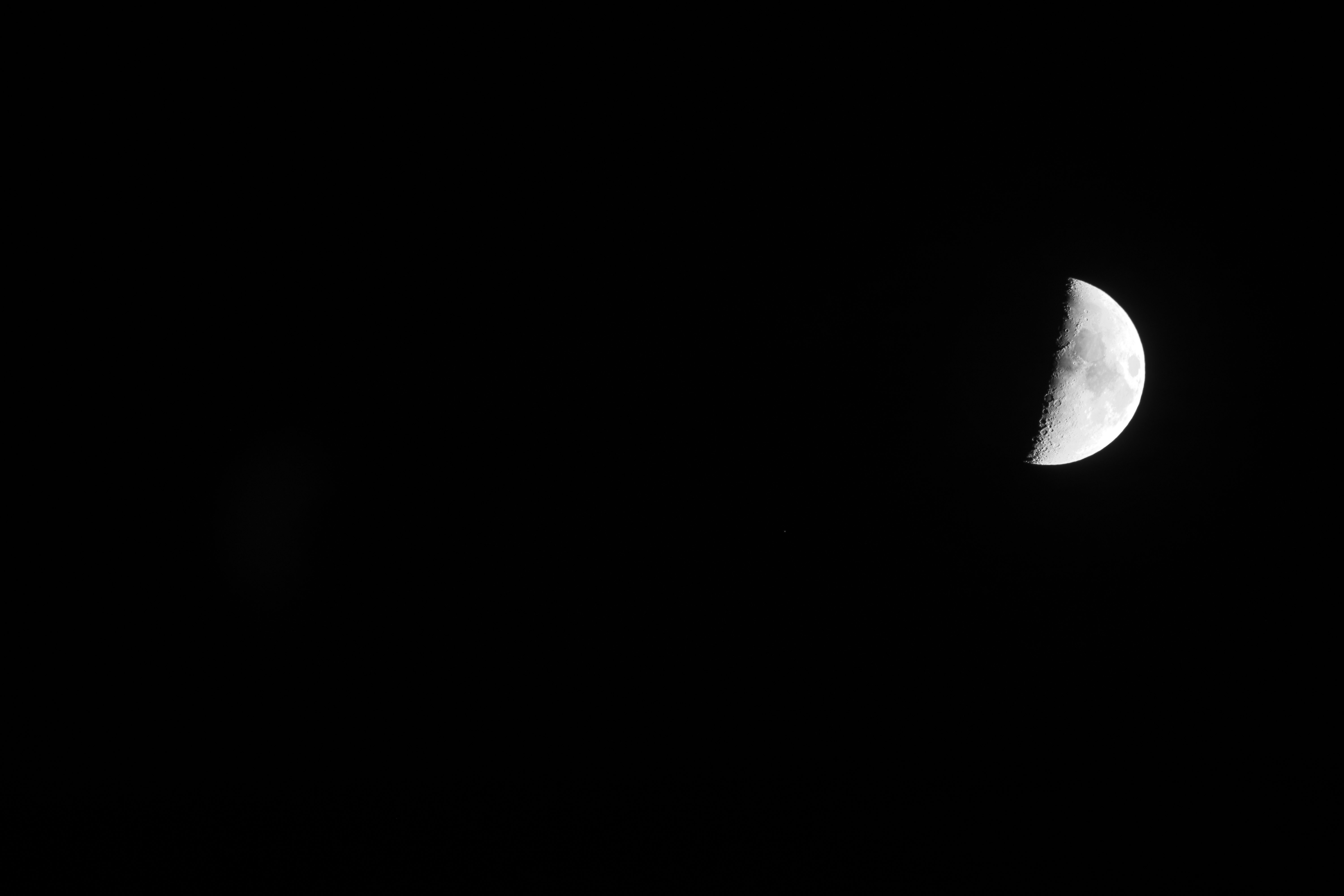

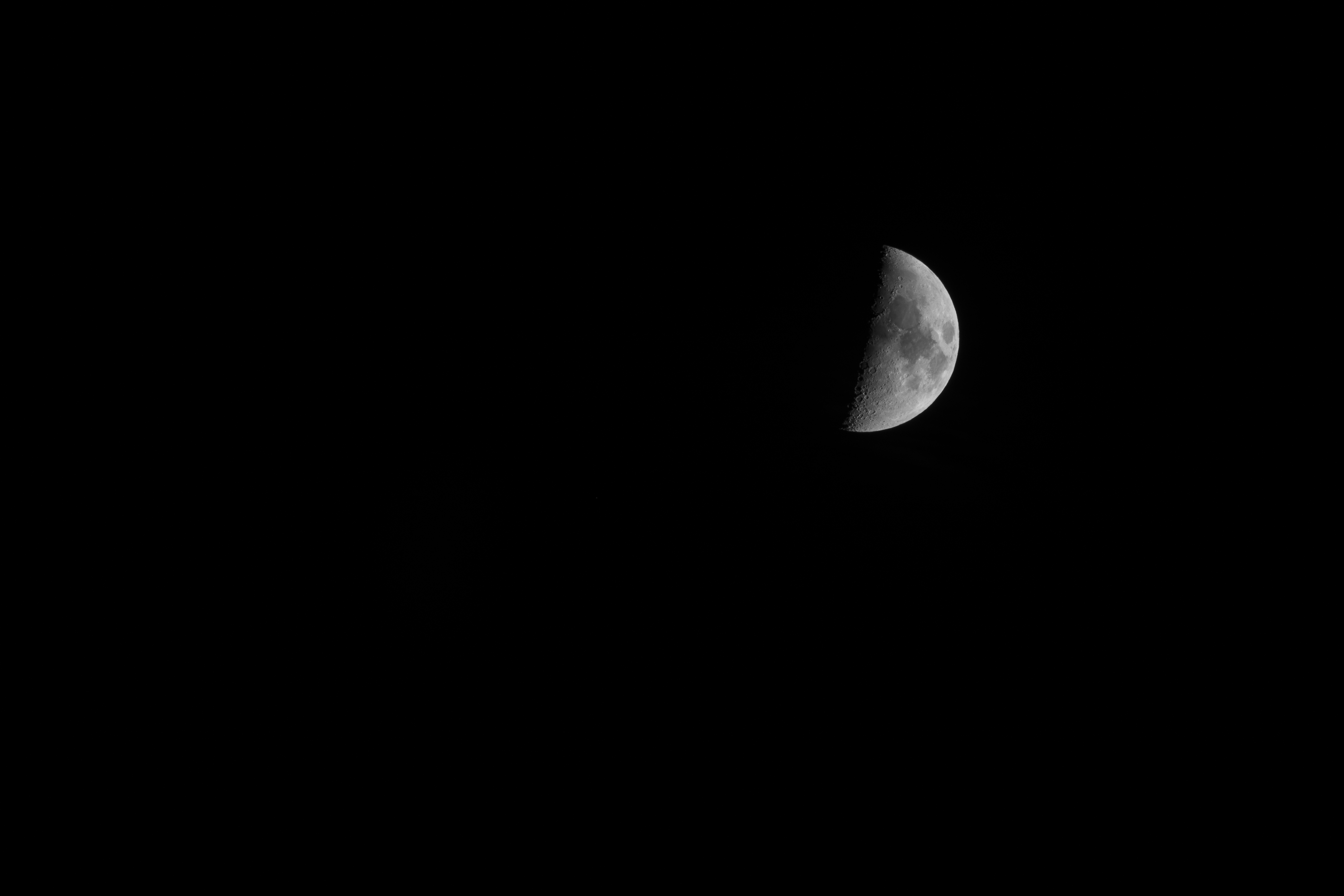

Je suis un bleu dans le domaine de l’astrophoto et hier soir j’ai été confronté à une petite difficulté lors de ma session d’hier soir. J’aime beaucoup regarder/photographier la lune et hier soir elle était magnifique donc j’ai sorti le matos (Evolux 62ED+Canon 2000D), cela peut paraitre idiot mais j’ai l’habitude de prendre la lune sous gibbeuse croissante ou pleine lune .... là la lune étant en premier quartier je n’ai pas bien réussi à gérer le focus donc une grande partie de mes photos sont inutilisables bien que j’ai conservé les mêmes réglages de l’apn c’est à dire mode Manuel, BULB, Iso 100 etc ... j’ai essayé de faire le focus en centrant la lune au centre du rectangle de fous (désolé j’ai pas tous les termes exactes) et de zoomer en x10 sur la partie éclairée de la lune pour que l’apn fasse le focus sur la partie éclairée mais même comme ça j’ai une bonne partie de mes photos ultra lumineuses ...
C’est surement tout bête comme souci mais j’ai assez peu d’expérience dans le domaine et j’aimerais bien réussir à faire ce foutu focus .... Je vous mets quelques photos d’hier soir pour que vous compreniez mieux
Merci d’avance !
Vous faites le focus en mode "automatique" ? Si oui ce n'est pas la meilleure méthode.
Réglez vous la vitesse d'obturation manuellement ? 100 iso OK mais si le temps de pose est trop long ce sera forcément trop lumineux.
Cordialement
Cyril
D'après mon expérience, pour la photo lunaire avec un APN je procède comme ça :
- Au liveview, zoom au max sur la lune
- mise au point manuelle pour trouver le réglage avec la meilleur nettetée.
- réglage de l'exposition : la vitesse d'obturation doit être la plus rapide possible (pour passer outre la turbulence). Il faut donc ajuster la sensibilité (iso) pour que le croissant soit illuminé, mais sans zone cramées.
Et surtout, tous les réglages doivent être en manuel pour ne pas les modifiés lors des prises de vues.
bon courage !
