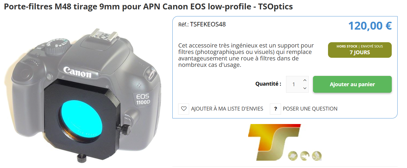

J'avais vu des systèmes comme celui-ci pour Canon. Je ne sais pas si ça existe pour Nikon (pas vu chez PA) et je ne sais pas si c'est une bonne idée..
https://www.pierro-astro.com/materiel-astronomique/accessoires/accessoires-pour-appareils-photo/bagues-canon-eos/porte-filtres-m48-low-profile-9mm-pour-canon-eos_detail
En cas d'utilisation du correcteur de coma, tu vissera les filtres devant le correcteur, donc ils ne modifierons pas le backfocus (le rajout de 1/3 de l'épaisseur du filtre c'est seulement si il est intercalé entre le correcteur et le capteur)

Bon, je suis déjà équipé pour régler le backfocus du correcteur nickel ! Mais oui le tiroir à filtre m'a l'air bon 9mm d'épaisseur c'est parfait mais dommage j'ai un Nikon. J'ai pas trouvé de version équivalente non plus. Pour les flats, si je retire montage du PO, je vais devoir bien récadrer au niveau de la rotation pour le cadrage mais oui au niveau des flats pour chacun des filtres c'est bien ce que j'imaginais. Merci beaucoup ! Bonne soirée !
