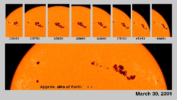

Perso je n'utilise pas un grossissement mais plusieurs, et ce, dans toutes mes observations.
Le Soleil a le même diamètre apparent que la Lune et pour avoir une idée de la taille des taches, en voici des énormes:
Faudra donc bien pousser!
