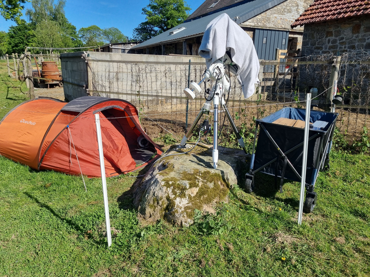

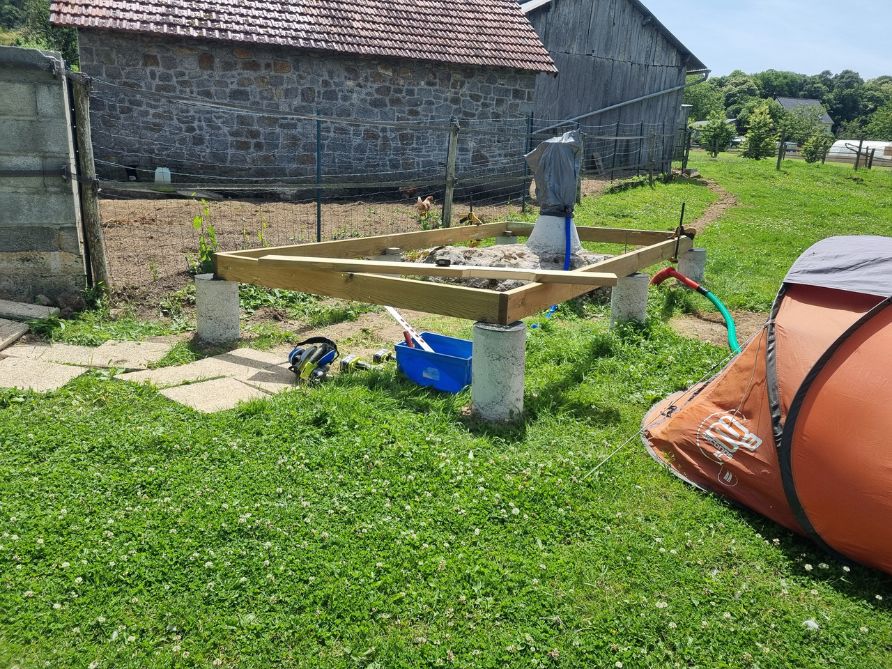

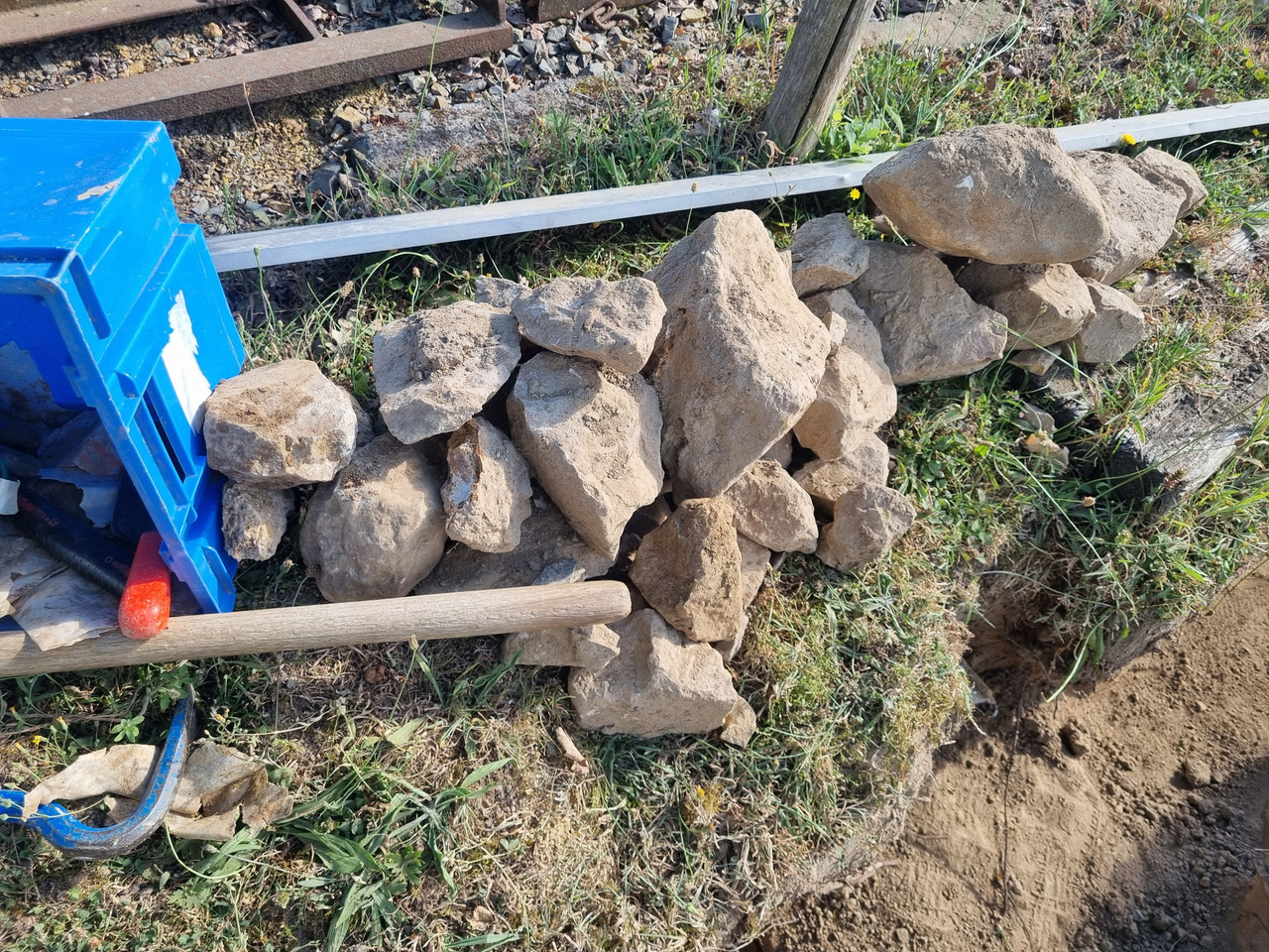

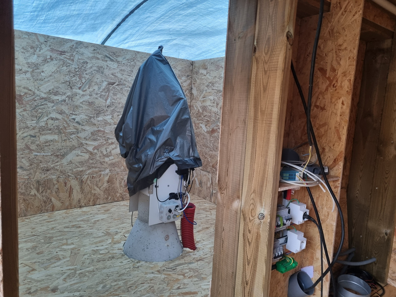

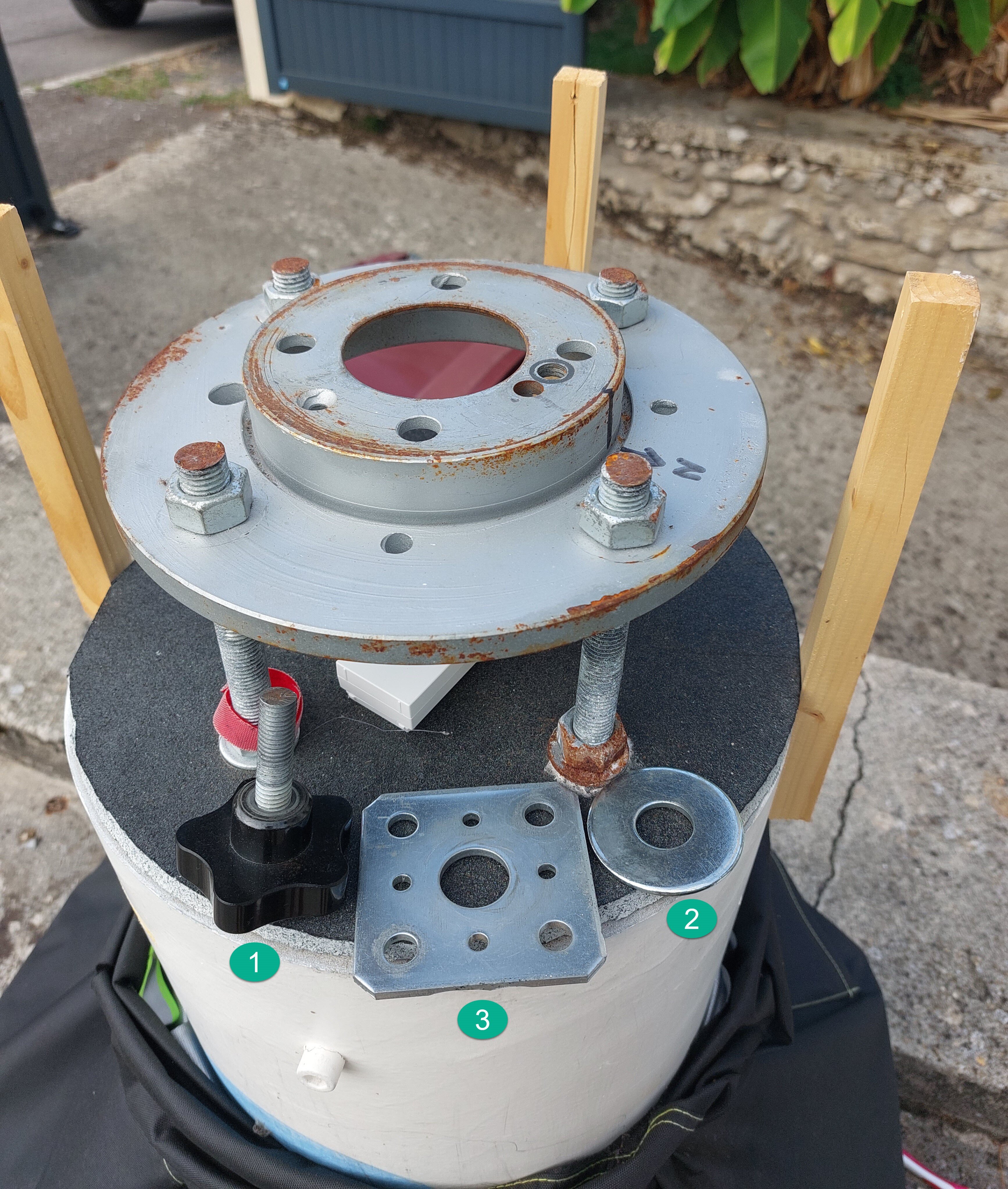

Habituellement, pour faire on poteau fixe d'observatoire il faut une bonne fondation.

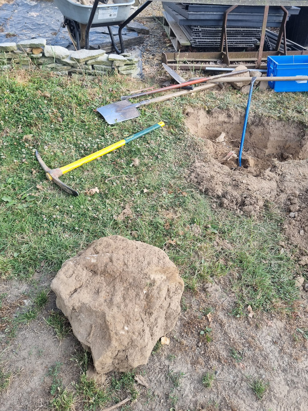

On a eu tellement de rochers qui nous ont emm*és à la maison, pas un chantier de terrassement où on n'ait pas cassé du matériel ou du modifier les plans à cause de ces ### de "gravillons" comme le terrassier a appelé un petit caillou de 2 tonnes extrait du sol d'une grange pour y faire une dalle.
Ce n'est pas un mal qu'un d'eux puisse se rendre utile.

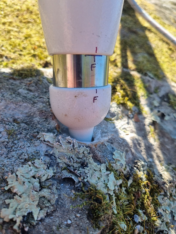

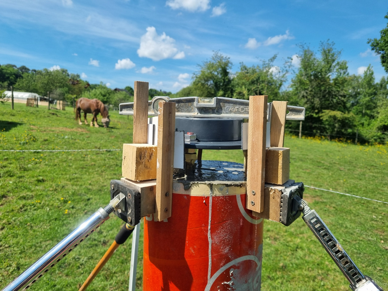

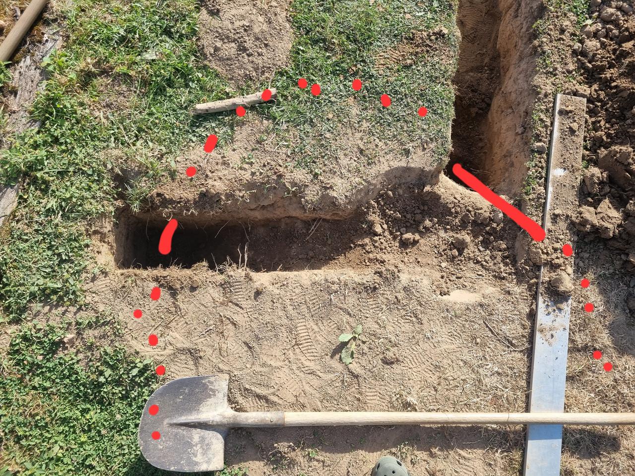

Quelques trous au perfo pour retrouver la position du trépied

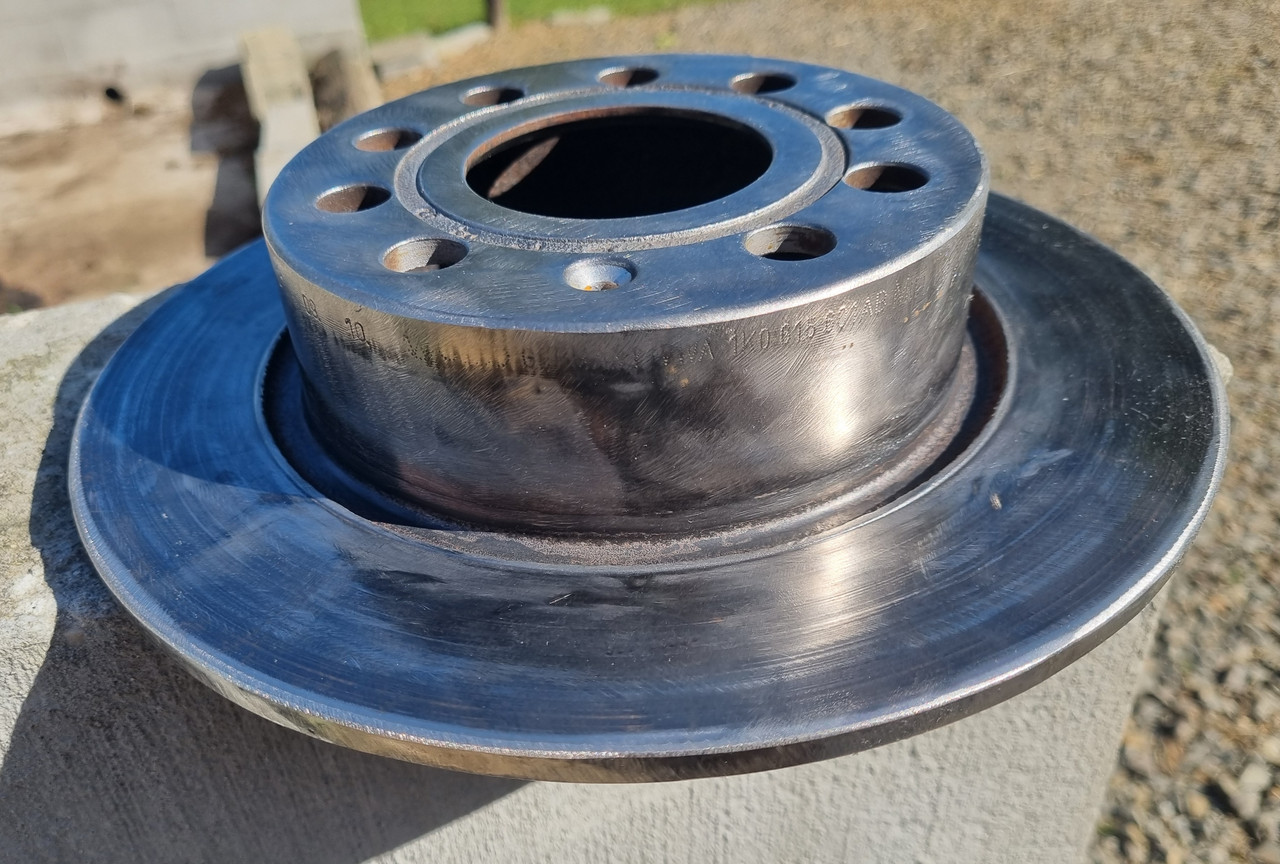

Et là, un copain me trouve le disque de frein de Golf 5 qu'il me fallait

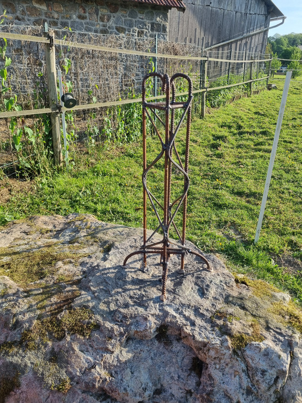

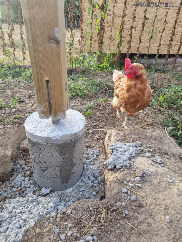

Un petit ferraillage façon bunker allemand

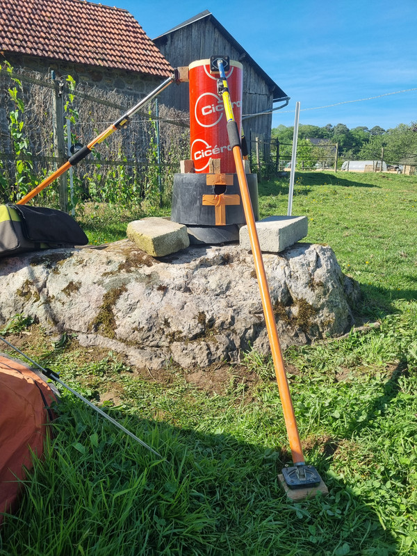

Coffrage prêt

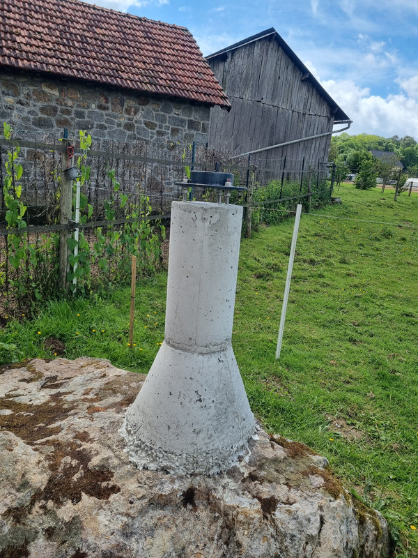

Coulage et mise en place de la platine

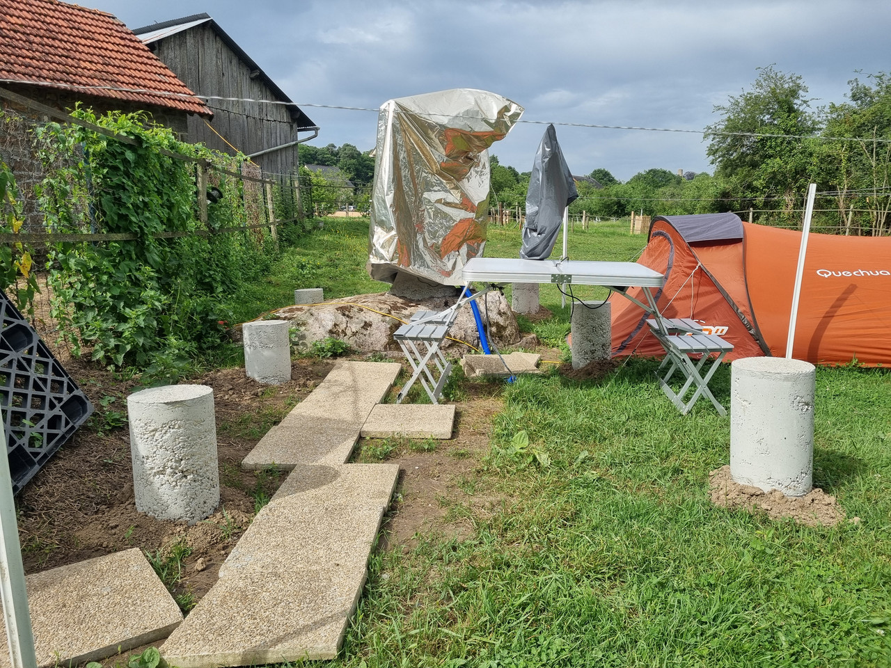

Décoffré

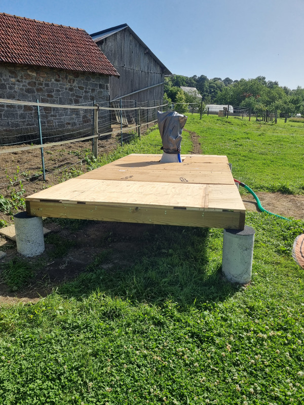

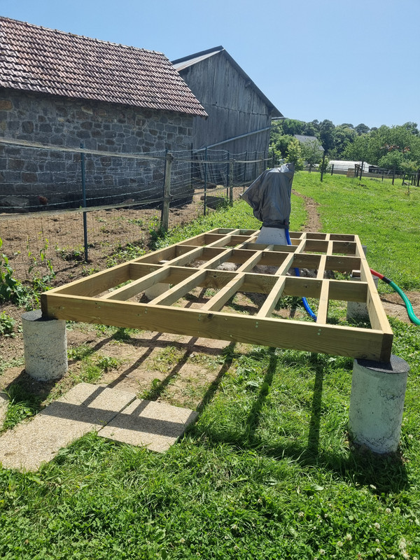

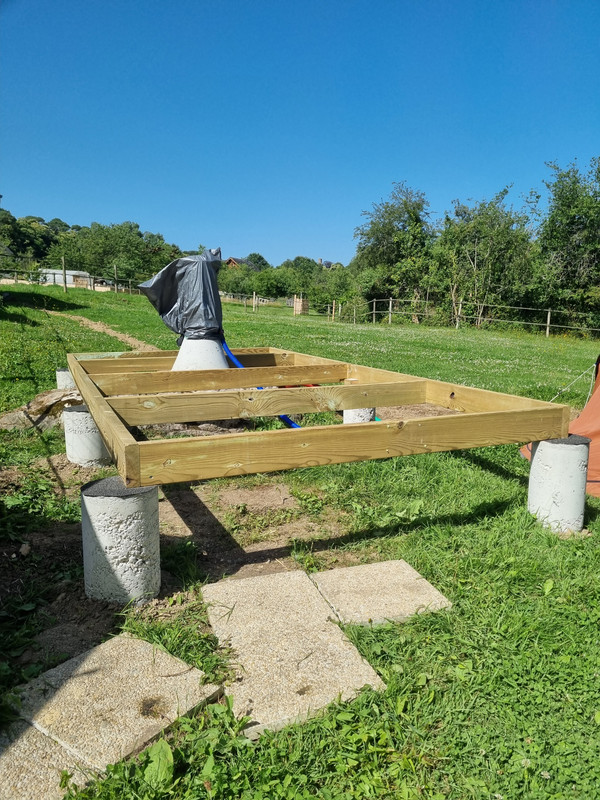

Mince, maintenant je me prends les pieds dans le rocher la nuit... faudrait une plateforme à hauteur
Oui les poteaux sont bourrin en section mais il me restait 2m40 de tube de coffrage après la colonne.
Il m'a manqué une aiguille à vibrer pour bien les mouler, mais vu ce qu'ils auront à soutenir je crois que ça ira quand même.
Et ça permettra de poser la terrasse, puis une éventuelle ossature bois si la terrasse devenait insuffisante.
