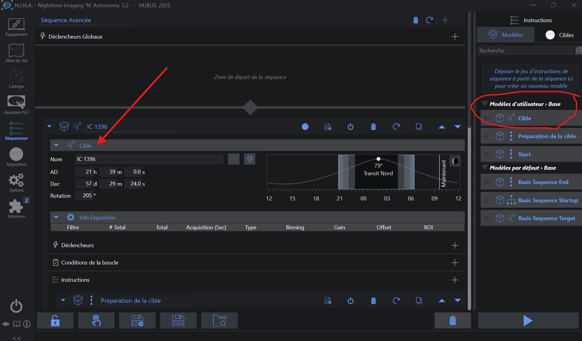

Edit: je viens de voir que je pouvais depuis ma sequence envoyer la cible au framing assistant: ben il n'a pas mis a jour les coordonnées du tout dans ma sequence, c'est resté sur celles de la veille, screenshost ajouté a la fin. Je viens d'essayer de mettre a jour sur d'autres coordonnées et rien: pas de mise a jour dans la sequence.

Envoi target sequence dans framing assistant: coordonnées pas mises a jour du tout...

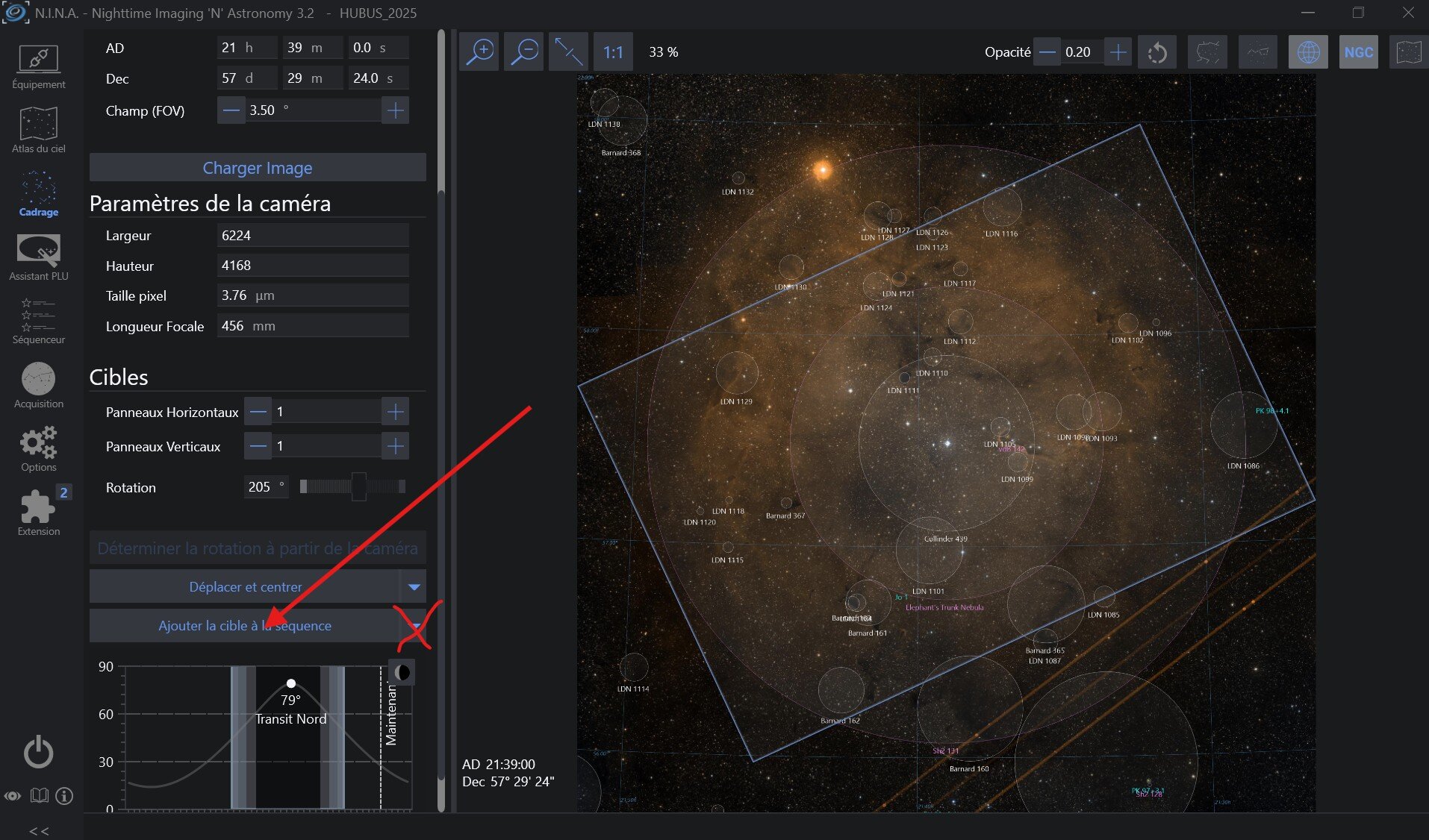

Le seul moyen pour "contrer" ce problème : depuis l'assistant de cadrage - une fois ta cible cadrée - clic gauche ou droit sur le bouton "Ajouter la cible à la séquence" puis tu sélectionne ta séquence ("cible" dans mon exemple) et ça te charge les bonnes coordonnées dans le séquenceur avancé. Il ne faut surtout pas cliquer sur le petit triangle du bouton (tout à droite ou j'ai mis une croix).
Depuis je n'ai plus de soucis, j'espère que ça fonctionnera pour toi 🙏
