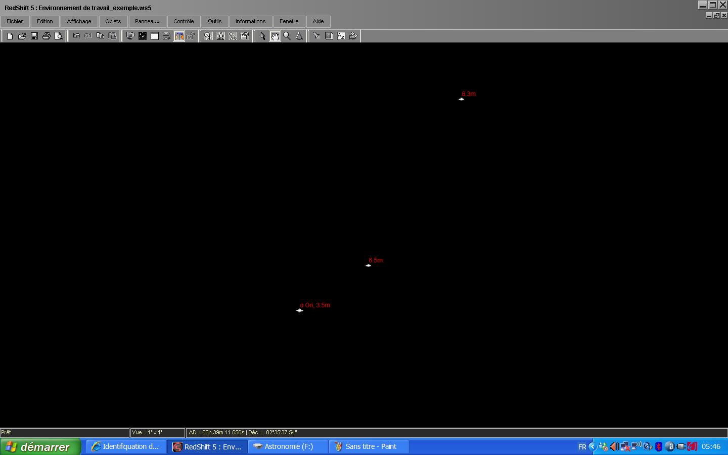

Je reste assez septique (bien que je n'affirme pas être sùr de moi) car à X70, le trapèze devrait être séparer et la nébulosité de M42 être bien plus visible :confused:, bon il est vrai que les distances entre les étoiles soient assez différentes, mais la configuration est assez identique, en y regardant de plus près je doute de plus en plus de mes affirmations!
A noter qu'avec un 114, il m'est arrivé de voir une très légère nébulosité autour de cette étoile
Voici une vue de la région de Sigma Ori prise sur RedShift5
Je propose à Loïc dès qu'il en à l'occasion de repointer M42 & Sigma Ori afin de savoir exactement de ce qu'il a dessiner ;)

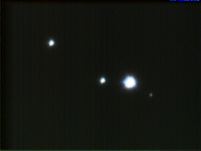

Je vient de me rendre compte de quelque chose, mon dessin de correspond pas ... j'ai trouver une photo qui représente exactement ce que j'ai vu ! je l'ai trouver sur "gogol" en cherchant sigma Ori : la voila :
sur mon dessin il y a une étoile mal placée et quand au champ ce n'est que mon 2eme astro dessin et après avoir terminer mon dessin, je me suis rendu compte que mon champ ne correspondait pas a la réalité, alors bêtement je l'ai gommé et re-fait ...
j'ai fait ce dessin dans la précipitation ....
"Loïc a table !!! on attends plus que toi "
je voulait garder un trace de cet ama par peur de ne jamais le retrouver .... le repérage et moi ça fait 2 :wub:
Bref c'est normal que le champ ne corresponde pas :wub:

Loïc : la photo que tu montres ne peut pas être ce que tu as dessiné car il manque l'inversion miroir. Ou alors tu n'as pas utilisé de renvoi coudé ? Au contraire, si c'était Thêta-1 et les deux composantes de Thêta-2, il y aurait l'inversion miroir (nord en haut, mais est et ouest inversés). En outre les luminosités ne correspondent pas : l'étoile de droite devrait être la plus lumineuse, or tu l'as dessiné la plus faible. Par contre, avec Thêta-1 et Thêta-2 Orion, ça colle : c'est le Trapèze (à gauche) qui est le plus lumineux, ensuite l'étoile du milieu (Thêta-2 A), et ensuite seulement celle de droite (Thêta-2 B).

1° oui j'ai utilisé un renvoie coudé
2°Sur un bonne partie du champs au 10 mm
2 bis° Il représentes seulement une partie du champ. j'ai une 70/700 et c'est au 10 mm
3° Oui et non ... je ne la percevait pas très bien ... ça doit être à cause de turbulence (il y avait une piscine pas loin ...)
Pour ma part je dirais M42 comme bruno, hier soir j'ai tester avec ma lulu de 60 avec renvoi couder et j'ai eu exactement ce que a dessiner loïc pour moi je dirai M42.
S'il y avait un renvoi coudé, l'image était inversée-miroir, donc ça élimine Sigma Orion mais pas la région de M42. Une partie du champ à x70 représente de l'ordre d'une dizaine ou une vingtaine de minutes d'arc. Là encore, ça colle avec l'hypothèse M42 et pas avec Sigma Orion, puisque l'écart entre les trois composantes dessinées fait 41" : le champ ne ferait pas plus de 4' et Loïc aurait à mon avis dit : "le dessin représente une toute petite partie du champ" (si l'oculaire de 10 mm a 40° de champ apparent, le champ sur le ciel est de 34', c'est 50 fois plus grand que l'écart entre les trois étoiles (41" entre celle de gauche et celle de droite). Par contre, si ces trois étoiles sont le Trapèze, Thêta-1 et Thêta-2 Orion, cet écart passe à 3' et le champ du dessin fait environ 15', un peu moins de la moitié du champ : ça colle.
Mais c'est vrai qu'à x70 on devrait séparer le Trapèze, à moins d'un gros problème de turbulence ou d'une optique pas très bonne ?
Remarque : le fait qu'il y ait de la turbulence n'a pas d'influence sur la perception d'une nébulosité, c'est la transparence qui intervient. Le fait qu'il y ait une piscine pas loin n'a pas d'influence sur la turbulence (au contraire, il me semble que l'eau a un effet stabilisateur, cela dit une piscine c'est tout petit, ce n'est pas un lac).
