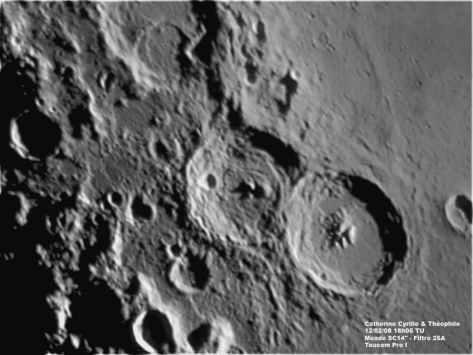

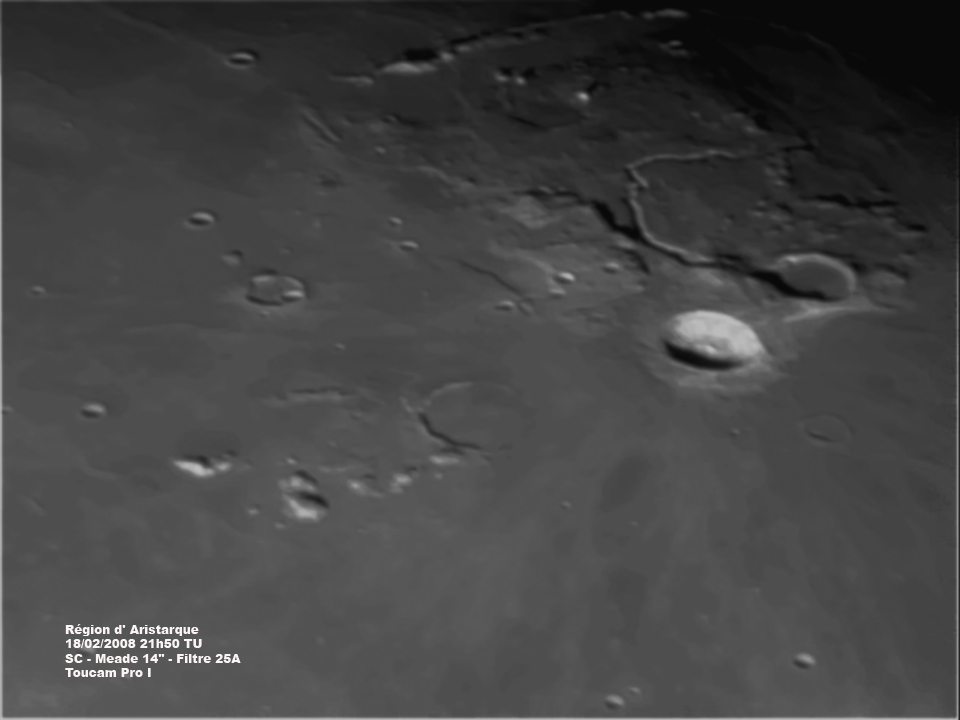

j'ai le même probleme avec des images lunaires que je vais poster ce soir
tout semble etre la, mais les images sont pas claquantes
même sur la vidéo, j'ai le meme sentiment
de plus obligé de mettre le gain et la luminosité de la webcam au mini ,sinon l'image en direct est completement blanche ou cramée
pour les images lunaires je rajoute un filtre 25A rouge et je saisie en Noir et blanc

non, je pense pas que ce soit la collimation
faite tres régulierement a 700X quand le temps le permet
en visuel c'est excellent.
rainures de 0.4"/0.7" en visuel sur la lune.
plutot la turbulence Normande...
