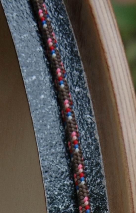

une petite photo des tourillons équipant le télescope de Taka pour voir la structure de l'Ebony star :

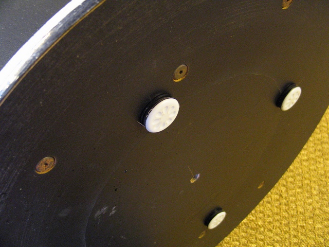

3 patins téflon (blanc) de 4cm sur 4cm vissés :): moins de collage mais effort encore important ( enfin bon, perfectible quoi ! )

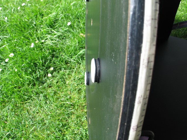

Pour l'axe du tube, j'ai viré les glissdom coupés à la hache et les ai remplacés par du téflon blanc, mais c'est trop sacadé à partir de 150x de grossissement .
J'avais envie de mettre un seul roulement de chaque côté associé à un patin pour garder une certaine friction . Qu'en pensez-vous ?

Après avoir essayé quelques temps le teflon gris genre glissdom, je suis passé au teflon blanc.
J'avais remesuré les efforts sur le teflon gris et trouvé en ascension droite environ un kilo de poussé pour mettre le télescope en mouvement.
Après avoir installé les patins, je suis maintenant descendu à moins de 650 gr donc une diminution de la poussée significative et cela se sent bien en manoeuvrant le télescope.
