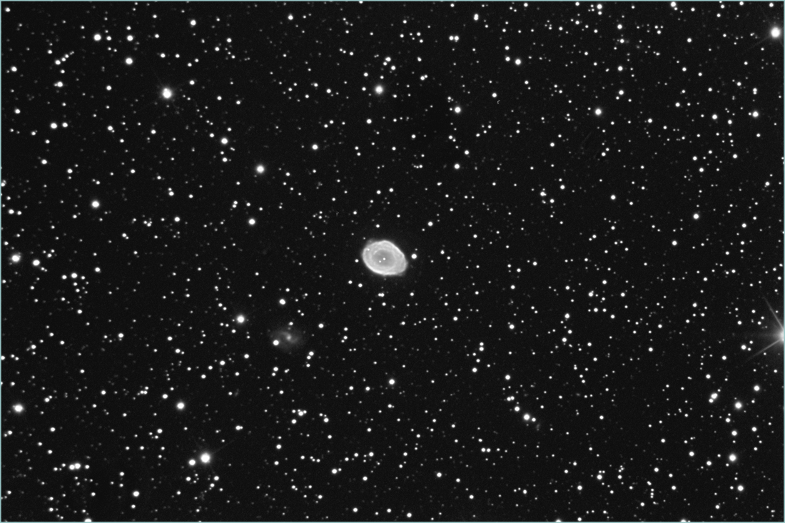

En attendant la couleur voici une version B&W de l'anneau.
Image faite à F10 avec le C8 et la Sigma 3200
Avec ce capteur la Np fait un peu petite au centre de l'image.
C'est également l'occasion de tester des poses à cette focale avec la G11.
Je suis passé en focale imageur à 700 mm, ayant trouvé le guidage plus fin dans ces conditions (au lieu de 420 mm). On reste dans un rapport de focale guideur - imageur de 1/3, ce qui est correct je pense.
Donc le reducteur de la lulu de guidage a été retiré pour cette série.
Des brutes présentent des étoiles allongées dues à la flexion de la lulu 70/700 et surtout de son PO peu rigide. Effet plus prononcé selon la position de telescope sur la monture. C'est logique.
J'attends bcp de la 80ED en guidage pour améliorer les choses.
J'ai fait une erreur importante en restant en bin1. Je n'y gagne rien à cette focale avec les petits pixels du kaf3200.
Image réduite à 1024, pose unitaire 240 s. Pose totale 80 mn à 2 metres de focale :

Magnifique ! Un CROP sur M57 ?? en bin 1x1 ca ne se refuse pas !
tu vas pouvoir te faire plaisir un max avec 2m de focale. Sauf que les objets perdent un peu en détail. Mais bon... c'est pas non plus une titan la monture, et tu n'as pas encore testé le PEC... ton boitier le fait ?
Une petite feinte que tu dois connaitre je pense : pendant l'autoguidage décoche l'option d'autoguidage sur la DEC ce qui n'influera pas sur le guidage dans le cas d'un ciel très perturbé.
Pour ton test que tu me présentes là , as-tu soustrait les deux images pour voir ce qui "bave" ? ca pourrait etre intéressant.
Mais il y a quand meme un petit glissé, ya pas à dire, 240s à f10, ya bon, et le fond de ciel n'est pas trop présent, comparé à 600s. Faut voir le gain de détail gagné en poussant à 600s, mais le kaf3200 est déjà très sensible, ca serait du perfectionnisme !

Belle image Christian, on voit même un peu le halo autour de M57
Par contre, je pense que tu vas pouvoir augmenter ton temps de pose unitaire, non ?

Rallonger les pose unitaires n'est pas évident. Tu vois, la différence de RSB entre la brute à 240 et celle à 600 n'est pas fantastique. 2 poses à 240s sont sensiblement meilleures que la pose à 600. J'ai fait l'essai...
Mon ciel est trop lumineux pour prolonger les poses. Sans filtre tout au moins.
