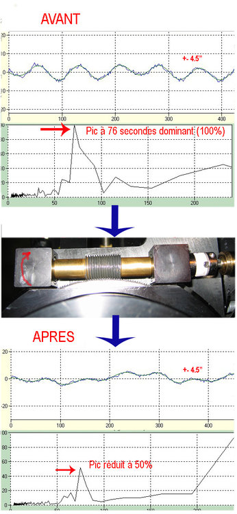

Cette monture sortie emballage présente une EP satisfaisante (+-4.5") avec la vis laiton.
Son probléme reste l'harmonique à 76 secondes qui provoque des oscillations rapides de la courbe EP.
Les utilisateurs Américains sont d'accords sur l'origine de cette harmonique :
- qualité des roulements à billes qui maintiennent la vis (le nombre de billes..)
- Alignement des 2 paliers (qui sont indépendants sur la G11).

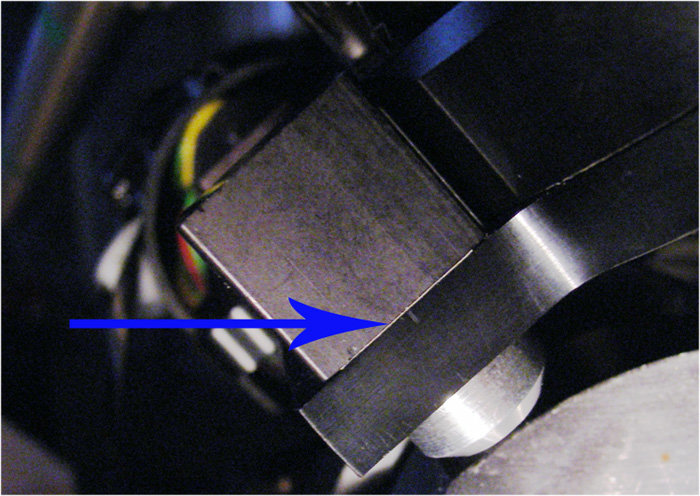

J'ai donc essayé avec prudence de pivoter l'un des paliers, trés trés légérement, voici le résultat sur la courbe EP :
Le fait de pivoter l'un des paliers réduit le pic de 76 secondes de 50%, ce qui donne une courbe plus douce.
Mais c'est un coup de chance...

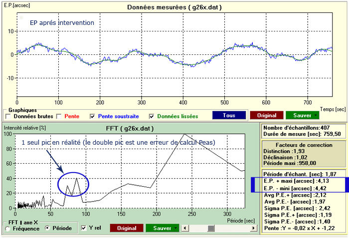

Suite des investigations sur la G11.
J'en suis à la 26eme mesure d'EP. Je commence à avoir un peu de pratique..:rolleyes:
L'objectif étant de réduire les fréquences courtes, j'ai fait plusieurs essais, mais je "plafonne"... La fréquence de 76s due à la qualité des roulement à billes ne peut être nivelée à moins de 30 ou 40%.
Le meilleur résultat est donné aprés mise une place d'une trés fine cale en alu sous le second palier. Je n'ai pas de palmer et je ne connais pas l'épaisseur de cette cale découpée dans une "feuillard" d'aluminium, sans doute inférieure au 1/10 de mm (?) :
Résultat actuel : une EP qui est de +- 4.2" environ sur 12 mn (3 tours de vis), les variations sont plus "smooth". En guidage les corrections AD se font plus espacées.
Je pense que je n'obtiendrais rien de mieux avec cette vis d'origine. C'est surtout la qualité des roulements à billes qui entraine les harmoniques (cerclées).
Cette configuration testée est acceptable pour des poses longues en H alpha avec une focale de 1.5 à 2 metres et guidage paralléle.

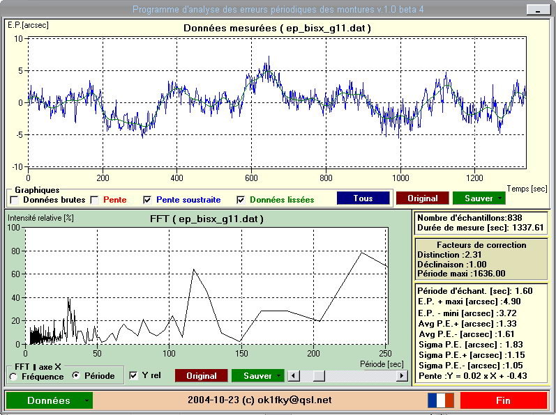

J'ai réalisé une mesure d'EP, je vous joins donc les résultats.
à priori, ça turbulait pas mal le soir des mesures!

Courbe intéressante. Il se confirme que la vis laiton n'excede pas les 4" d'EP et le Sigma est relativement faible, à moins qu'il ne s'agisse de la vis O&V ?
Tu as une harmonique à 120 secondes. Je ne me souviens plus de sa cause. Sans doute l'alignement de la vis.
Avec une telle courbe tu auras un guidage trés fin, amplitude inférieure à 1" d'arc (+- 0.5) maxi. Ce qui est suffisant avec des focales de 1.5 metres par exemple.
Ici avec mes derniers réglages l'étoile guide ne bouge pratiquement plus en AD et les corrections sont plus rares. Vive le H Alpha aux longues focales...
Seul truc encore à peaufiner : le viseur polaire. Désormais j'ai davantage de corrections en DEC qu'en AD, ce qui paradoxal.

merci Christian pour ton analyse,
il s'agit bien de la vis laiton d'origine.
les mesures ont été effectuées sur une monture tout juste déballée, je veux dire par là que je n'ai pas touché les paliers ou la VSF comme tu as pu le faire.
à priori, il n'y a pas de raison pour que je reprennes les réglages de paliers ou de VSF, ça se présente donc plutôt bien pour l'autoguidage ;)
c'est aussi l'avis de Franck V à qui j'ai soumis cette mesure.
Il ne m'a pas dit grand chose au sujet de l'harmonique à 120s.
Oui, il est préférable de ne pas y toucher car le systéme de paliers est vraiment mal fichu.
Curieusement tu n'as pas d'harmonique à 76 ou 80s. La grande majorité des utilisateurs possédent cette harmonique sur leur G11.. Ludo, tu es une exception. Losmandy aurait modifié quelque chose récemment :p ?
