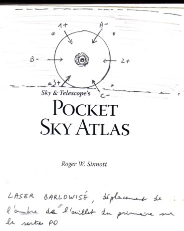

Un autre: savoir ce qu'on fait, extrait d'un autre post:
Lors des nombreuses nuitées nuageuses, on a le temps de s'en occuper.
a partir d'une collimation parfaite, peut-être obtenue avec beaucoup de peine, ne pas hésiter à décollimater volontairement.
Mais pas n'importe comment: avec méthode!
Que se passe-t-il si je serre/déserre par là?
Hop, c'est noté et on remet en position de départ.
Et ainsi de suite.
Comme résultat on aura un ou des schémas sur mesure, qui servira pour toutes les opérations ultérieures.
Voici les miens:
Je ne vais pas expliquer ce que cela représente: c'est pour mon tuyau et suivant ma logique.
En tout cas, avec ce schéma à portée de main (forcément, dans le PSA) je ne passe plus mon temps à me demander sur quelle vis agir et comment: un coup d'œil au scope, comparer avec le schéma, et hop!

Si je continue au laser la nuit, c'est avec un laser barlowisé.
Mais pour cela il faut un tube ouvert.
Patte.
C'est quoi un laser barlowisé ? J'utilise un laser classique pour la collim de nuit et j'aimerais bien connaître cette technique qui me semble quelque peu ... exotique :)
Le laser barlowisé ?
Je crois que c'est un laser de collimation monté sur une lentille de Barlow... enfin je ne suis pas sûr; chez moi c'est Kinder, et disques d'Airy en défocalisant une étoile.
