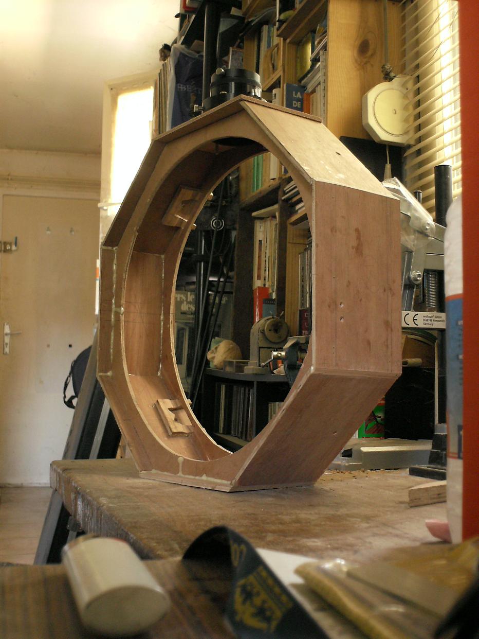

pouf..... poncage de la cage secondaire, vernissage....
le ponçage, ça prends un temps, mais un temps......
les p'ti coins, les p'ti recoins...... 'foiré !
et c est parti pour 4, 5 jours d'odeur de vernis....minimum....

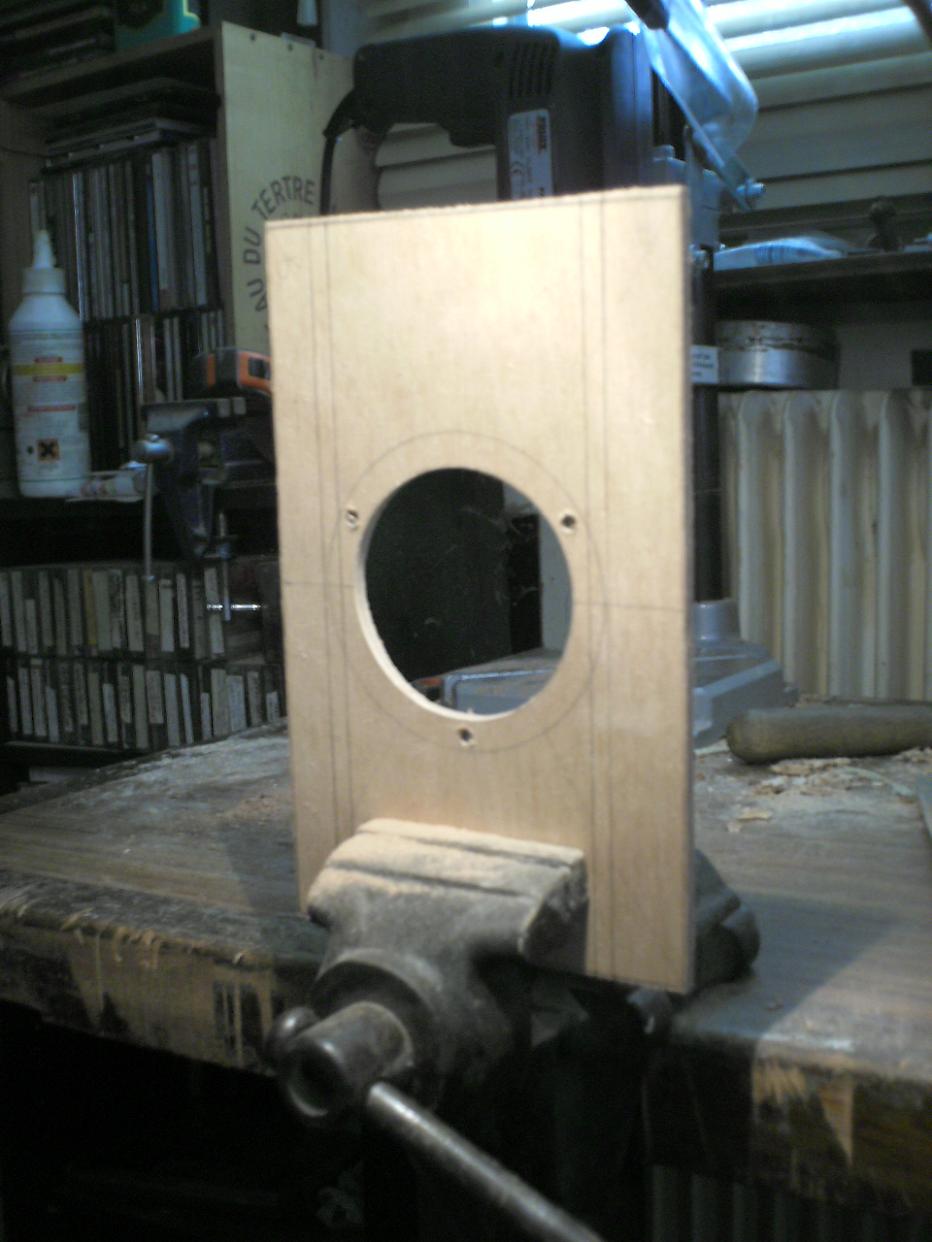

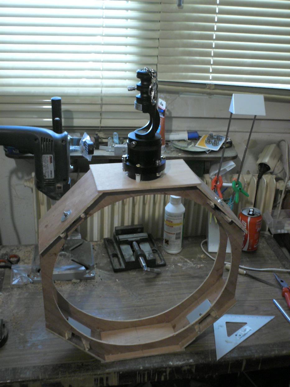

la cage secondaire (presque) montée avec le hc2
le passage fait dans une des plaques de la cage secondaire ( c est là qu il faut du bois de qualité sinon, bonjour les dégats !!)
auparavant,avec la plaque "PO" et la plaque face au PO, on a vérifié, ajusté la bonne orthogonalité de l'affaire a coup de crayon et de collimateur.... ( même si on peut ajuster cette orthogonalité avec les vis du PO.
c est dans le mille ( émile)apres quelques coup de lime ...

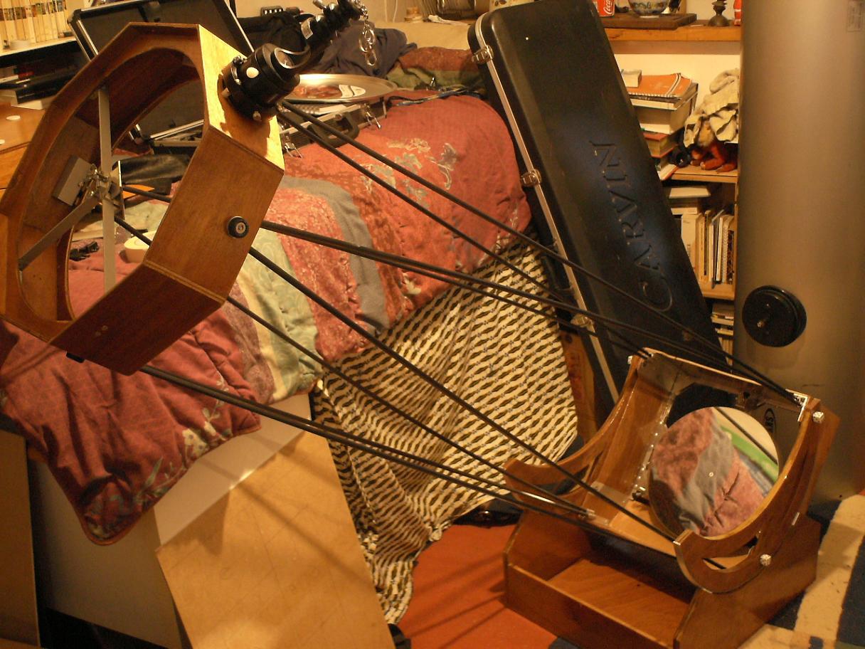

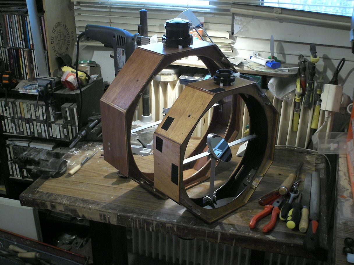

plus petite comparaison de la taille des cages secondaire .
la petite pour un 250, la grande pour le 300 !
