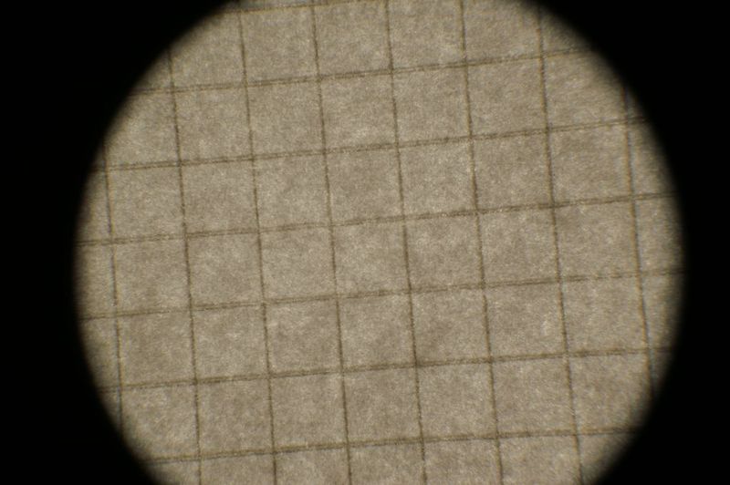

Voila une image de la distortion engendrée par le paragon.
C'est l'image d'une trame (5mm x 5mm) d'une feuille prise au travers de l'oculaire sur le plan focal.
La distortion est très faible et la formule orthoscopique de l'oculaire est signée. La photo ne montre pas tout à fait le bord du champ car j'ai du enlever la sortie 2" pour placer ma mire et par là même le diaphragme => manque de nettetée sur le bord du champ.
