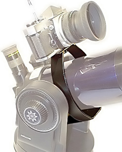

Photo en parallèle, je veux dire avec un support, sur le télescope, comme là:
Pour le parallele c'est bon j'ai compris j'ai ce qu'il faut sur les anneaux qui enserrent le tube (Newton 150/750).

Pour le montage en parallèle, tu peux monter l'appareil directement sur la vis kodak qui dépasse d'un des anneaux du scope.
La rotule, c'est pas terrible:
15/20€ mais ton bridge risque de piquer du nez dessus; ça va pour un petit compact.
Pour 25€, tu as le support micrométrique Orion.
Ca a déjà l'air plus costaud et plus précis pour la visée.
