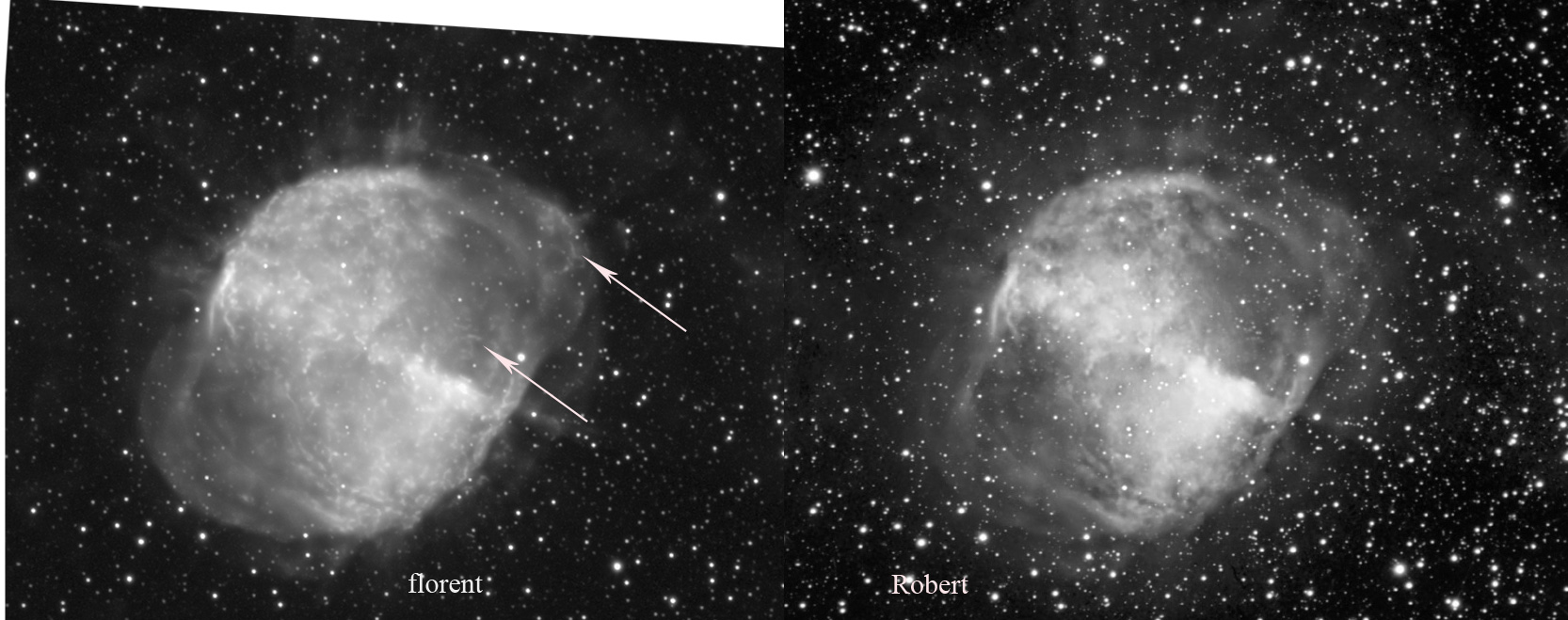

Salut Thierry,
merci pour ces réponses détaillées, on discute hein, pas de problème.
J'espère seulement que tu ne trouves pas indécent le fait que je veuille défendre cette image quand même !?
Tu remarqueras que mon message 40 ne comportait quasimment que des questions, j'ai certes poussé le bouchon un peu loin en écrivant "sans précédent" ( Florent a du se marrer ;)), je ne prétends d'ailleurs pas avoir l'expérience suffisante pour te contredire sur ce point, mais tes précisions montrent quand même qu'on est à la frontière du détail et de l'artéfact, et même avec 15 ans d'expérience faut toujours se méfier :
J'ai trouvé par exemple la comparaison avec l'image de Croman nettement insuffisante dans le cas de Florent, c'est pourquoi je reste aussi sur mes premières impressions.
Si, si, j'ai bien regardé ta démo sur les trois vignettes, sauf que je trouve les étoiles beaucoup plus saturées sur la 3ème vignette que celle de Florent ! Sur son image, elles paraissent absolument non surtraitées, le traitement pourrait il faire apparaitre des filaments tout en ignorant les étoiles ? Ne verrait-on pas immédiatement le surtraitement en regardant tout simplement l'aspect des étoiles ? ( ce sont aussi des questions ;) )
Le problème se poserait à la limite avec la seconde vignette mais alors là, on est dans le cas de figure du poil de cul quoi...Où se situe la limite ? Surtout que chaque image représente une situation différente ? Toute façon, y'a déjà des filaments au départ, une piste sur la résolution ? C'est aussi l'aspect en "souffle" ou "goutte" de certains filaments qui m'interpelle, l'aspect un peu globule, tu ne m'as rien dit là dessus. Donc, il y a aussi des choses qui font pencher pour du vrai, non ?
Enfin, je répète que défendre cette image n'est absolument pas interdit, la pensée unique c'est pas mon truc, on voit ce que ça donne dans plein de domaine.
En fait, j'aurais aimé avoir l'avis d'autres experts comme Nicolas et toi, juste pour voir si on est voué à l'excommunication ou pas.
PS : pour ma critique sur les couleurs de tes dentelles...Arf, MDR, là tu pousses beaucoup, beaucoup...:D:D
J'avais juste pas aimé et j'ai rien dit d'autre sur le plan technique, donc c'était qu'une question de goût...Quant à celle en NetB j'avais dit qu'elle était époustouflante ou un autre terme qui veut dire la même chose alors...

Hi, hi, syncopatte tu tombes bien :D
Bon alors maintenant tu regardes les étoiles de l'image à Florent et tu regardes celles de la 1ère vignette...:b:;)
Aller, chuis beau joueur, disons entre la 1 et la 2.

Si ça c'est un poil de cul !
Même si l'image de référence est une HaRGB convertie en N/B, elle est faite par Robert gendler avec un Rcos 20". On voit bien que certaines étoiles fines chez Robert Gendler ont été tranformées par Florent en volutes de gaz ! le traitement est en cause direct, je ne dis pas pour certaines volutes qui ont de toute manière été contractées, de plus ce fond gris plat me choque ce qui fait encore plus ressortir les "zizis".
Conclusion : ce sont bien des artefacts du au traitement, quand des étoiles se transforment en volutes de gaz ! chez moi je n'ai pas d'autres mots pour le dire :)
Voilà, j'espère que maintenant tout le monde le voit.

J'ai fais cette page de comparaison : à gauche l'image combinée Ha sans traitement, à droite l'image post traitée postée ici :
http://floastrous.chez-alice.fr/comparaisonM27.html
Les 2 crops viennent de la full.
Le traitement utilisé est un masque flou avec un léger log et un réglage des niveaux. Mais en analysant le deux images je remarque bien une accentuation des détails peut être exagéré il est vrai mais peut être d'autant plus accentués peut être par les niveaux de l'image en elle même, mais j'ai encore du mal avec les détails (artefacts) détectés. L'image de Gendler est mieux résolu que la mienne car c'est quand même fait avec un 20", je n'ai qu'un 12" et côté turbu il était certainement mieux agencé que moi. Il me faut retrouver une image d'M-27 faite en Ha avec mon ex tube Meade 12" pour comparer.
Je ne pense pas retrouver les étoiles de Gendler dans mes propres images, pas aussi flagrante en tout cas.
J'ai essayé un simple filtre passe haut depuis qui semble donner de meilleurs résultats sur l'ensemble de l'image.
Aller voir la page en question et vous me dites.

Salut Nico,
J'ai posté l'image du Meade sur le lien que j'ai donné ci-dessus, j'étais à une focale un peu plus alors. Je vois bien des différences notant un effet destructeur du masque flou mais pas forcément aux endroits que tu m'as indiqué :
J'utilisais le masque flou pour la première fois. Pour les autres images j'utilise plutôt et classiquement un simple filtre passe haut qui suffit.
Cette M-27 ne sera finit que pour l'été prochain donc j'ai le temps de voir venir pour rectifier l'image.
L'Astrograph à une focale plus courte que ce que j'utilisais avant mais la turbu, comme on peut voir dans l'image Ha non post traitée, était loin de montrer toutes les étoiles vu dans celle de Gendler (hormis le diamètre pris en compte). Je pense que cela à joué dans le résultat que j'ai donné.
A++
Florent:)

Ceci encore dit, j'ai regardé en détail les images Raw et Traitées de Florent (j'aurai mieux fait de bosser cet après-midi :)) et il me semble clair que les "tortillons", objets de cette longue discussion, sont présents sur la brute et qu'ils sont renforcés par le traitement. Pourquoi sont-il là, alors que la photo de Gendler montre de faibles étoiles, je n'en sais rien: matériel, turbulence ???
Ce qui m'intrigue (d'un pur point de vu d'astrophotographe très amateur), c'est pourquoi la nébuleuse est si opaque sur l'image de Florent. Ça me donne l'impression que la dynamique est compressée. Regardez sur la photo de Gendler, il y a des zones quasiment transparentes, alors que ces mêmes zones sont grises sur la photo de Florent.
Comprenez moi bien, c'est juste une question de curiosité, pas une critique... et je me dit naïvement que s'il y avait la même dynamique sur la photo de Florent que sur celle de Gendler, le résultat serait tout simplement époustouflant. Et puis si j'arrivais à faire la même image, moi tout seul avec mon matériel, je serais un astram heureux. Voilà !
Si ça se trouve, sur la photo de Gendler, ce ne sont pas des étoiles, mais des tortillons en pointillés :p !!

Salut Dom,
De toute façon y a différence :) puisque d'un côté j'utilise un 12" et Gendler un 20" donc côté résolution Gendler est mieux lotis surtout dans un site comme le New Mexico.
Je n'ai pas les caractéristiques de prise de vue de celle de Gendler sous la main et quels filtres il a utilisé.
Pour ma part s'était un Astrodon Ha de 6nm. Le Ha a tendance à éteindre certaines étoiles faible du champ c'est pourquoi il arrive qu'on fasse des poses dans le filtre clair pour les faire réapparaitre.
Ma M-27 semble en effet plus opaque que celle de Gendler mais d'un autre côté on peut se dire que si on voit du signal Ha c'est qu'il doit être présent sinon la ST-10 ne l'aurait pas détecté. :D
Faudrait avoir un model de comparaison fait avec un instrument similaire et une focale proche de celle que j'utilise, 1104mm, pour voir ce que cela donne.
A f/3.62 y a un paquet de signal qui rentre.
J'ai eu un peu plus de turbu au moment des poses que d'habitude, cela a peut être joué aussi.
On reste sur un point d'interrogation donc.
Merci d'avoir regardé le comparatif.
Florent :)

Salut florent,
Je ne comprend vraiment pas pourquoi certains, voir, la plupart des gens restent aveugles, j'ai matter aussi sur Futura Sciences pour voir cette unanimité et pour voir que quand le premier mouton saute dans le ravin les autres le suivent !
Pour en revenir à ton image et la résolution il y a deux problèmes sur lesquels je ne démord par c'est d'une part certaines étoiles alignées non résolues pour cause naturelle de résolution théorique de l'astrographe, ces étoiles non résolues qui finissent par former une ligne pointillée finisse après traitement par une volute de gaz alors qu'il n'y en a pas ! là où j'ai placé les flèches.
Pour la deuxième partie plus générale il s'agit des volutes de gaz qui ont des zones claires qui normalement donne un effet de relief, après traitement se retrouvent à devenir des zizis de l'espace sur un fond gris clair qui n'est pas.
Conclusion : je préfère de loin l'image de gauche qui respecte les niveaux de départ de l'image d'une brute (sans parler de la partie saturée), l'image de droite fait ressortir les zones blanches des volutes et une fois contractée (suit au masque flou ou autre) donne l'illusion d'une volute très fine alors qu'on a affaire à des volutes épaisses.
La comparaison avec l'image de gendler est flagrante.

Rien à rajouter, tout est dit et bien dit :)
Moi, j'ai eu ma réponse. Quand j'ai vu l'image, je me suis dit : il y a eu un masque flou. Et il y en a eu un. Pour moi, un bon traitement, c'est un traitement qui sait se faire oublier : on doit voir autant que possible un objet céleste, pas une image traitée. Quand on repère qu'il y a traitement, c'est que le traitement laisse des traces, donc des artefacts.
Comme j'ai vu aussi sur l'autre forum que VLe et Florent vous vous êtes bien payés ma fiole, faut que je précise certaines choses. Pour bien comprendre l'histoire, il faut savoir que sur une précédente image de Florent (M51 si ma mémoire est bonne), je lui ai dit que je pensais qu'il avait posé inutilement longtemps. Il semble qu'après ça, certains ici aient imaginé que j'étais contre les "très longues poses", et quand j'ai posté récemment sur AS une image des dentelles avec 28 heures de Halpha, ils n'ont pas pu s'empêcher de ricaner dans mon dos sur FS Generation. Ce n'est pas que ça m'empêche de dormir, mais il faut quand même voir un peu plus loin que le bout de son nez :
1/ une pose de 16h en Halpha avec un astrographe ASA et une ST10XME, ça équivaut à plus de 100 heures avec mon équipement (TOA-150 et STL11000M) à cause du rapport F/D et du rendement quantique des caméras (la ST10XME est presque 3 fois plus sensible en Halpha que la STL). Inversement, mes 28h de Halpha sur les dentelles ne représentent que 4h de pose avec ASA et ST10. la notion de longue pose ce n'est pas qu'une simple question de comptage d'heures, c'est très dépendant de l'instrumentation utilisée. Ca VLe, j'ai pris le temps de te l'expliquer avant ton intervention sur FS Generation, autant dire que sur ce coup là, tu me déçois beaucoup :confused:
2/ la question n'est pas de savoir si on est pour ou contre les longues poses en général, la question est : pour un objet donné et un traitement donné, quelle est la durée de pose qu'il est inutile de dépasser ? Différents objets peuvent nécessiter des durées de poses très différentes. Pour mes dentelles, j'ai étudié la première image de la série et j'en ai déduit que pour ne pas avoir de bruit sensible dans les extensions après traitement, il me fallait 25 à 30h de pose (peut-être que je décrirai la méthode un de ces jours, mais pas ici et pas maintenant, je réserve ça aux gens qui ricanent seulement en ma présence ;)). Je continue de penser que pour l'image de M51 de Florent, superbe au demeurant, le temps de pose était inutilement long compte tenu des circonstances : objet et instrumentation utilisée (mais bon, si c'est le cas ce n'est pas grave, vaut mieux poser trop long que trop court).
Bref, on peut choisir de poser long pour poser long, ou on peut choisir de poser juste. Y mettre un peu d'intelligence, finalement ;)

  Dom de Savoie a dit :
Pour répondre à etmo: nous sommes quand même dans le forum "Photos & traitements", ça me semble donc normal qu'on y commente les photos et les traitements :)
Ceci dit, je me suis amusé à chercher sur le web quelques images de M27, et franchement, il me semble qu'on compte sur les doigts d'une main les images de la qualité de celle de Florent.
Toujours en cherchant sur le web, on peut trouver un article scientifique de 1992: http://adsabs.harvard.edu/cgi-bin/nph-data_query?bibcode=1992RMxAA..24..151M&link_type=ARTICLE&db_key=AST&high=491208e95621376 qui analyse la structure rare en 3 "coquilles" de M27 à partir d'images prises grâce à des filtres en bandes étroites (Halpha, OIII, SII, NII).
C'est amusant de voir qu'aujourd'hui les amateurs disposent de ce même matériel et sortent des images encore plus détaillées sur lesquels on discute de la qualité de tel où tel traitement.
A+,
Dominique
Salut Dominique,
Justement ces "tortillons" ne sont ni plus ni moins que la partie claire des volutes de gaz; le traitement a fait disparaître la partie sombre de ces volutes et en accentuant les détails Florent a fait apparaître des zizis, désolé pour le mot mais j'ai pas trouvé mieux que ça !; d'autre part, certaines étoiles en alignement (on les voit bien sur l'image à Gendler) se sont transformées également en volutes de gaz.
Donc, il suffirait juste que Florent revoit le traitement de lumière du fond de la nébuleuse (on voit bien comment elle était avant traitement) et fasse attention à ne pas dénaturer l'image avec un masque flou destructeur.
Avec ça, les volutes de gaz retrouveraient leur forme habituelle et les étoiles non résolues resteraient des étoiles non résolues.
On ne peut pas donner à une image quelque chose qu'elle n'a pas au départ sur les brutes !
Je trouve cette discussion très intéressante au demeurant, voila le genre de "pinaillage" comme disent certains très instructif et on voit les limites du traitement dans une image.
Pour moi c'est un vrai sujet de discussion.
