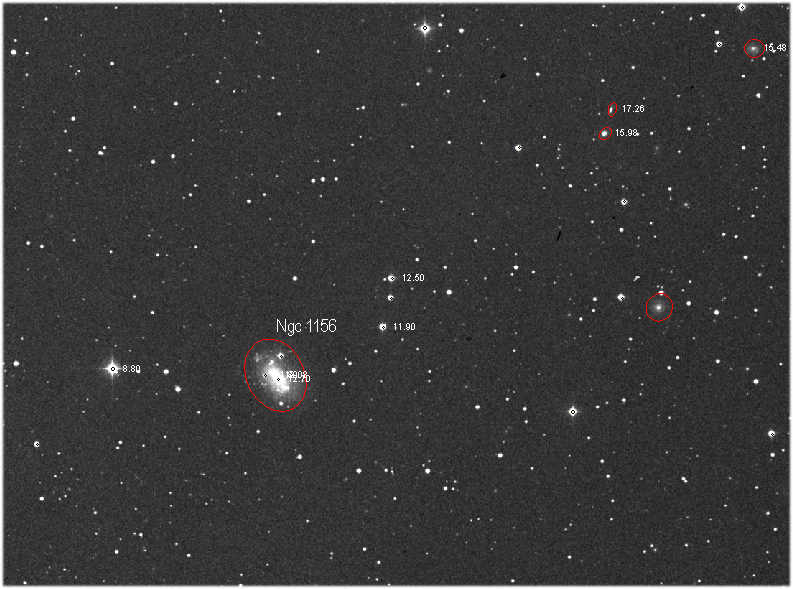

Cadrage sur la galaxie avec quelques magnitudes (USNOB) :

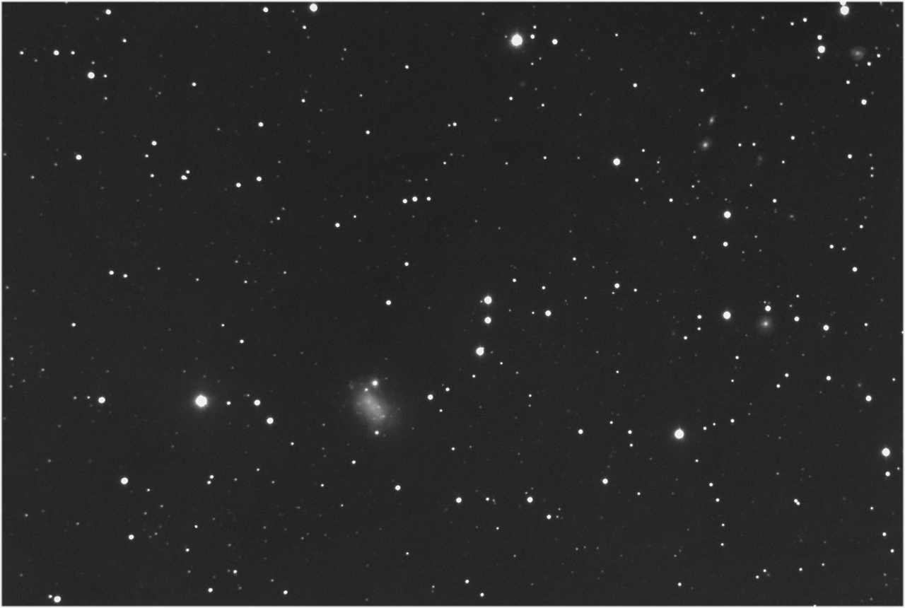

Image DSS :
