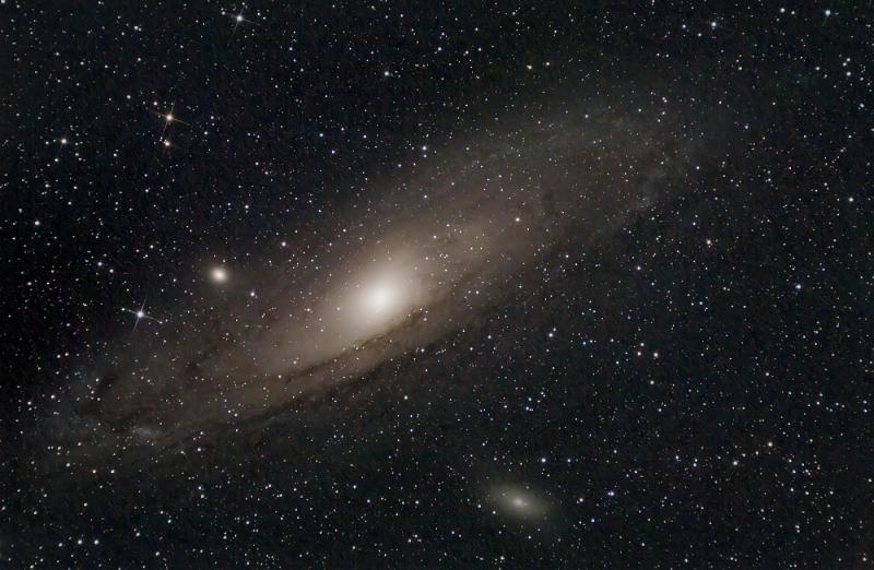

Oui une AP, je m'en suis servie une paire de fois en photo avec pour résultat tout juste 60% du champ du 350D exploitable tellement la courbure de champ est importante, avec un correcteur ca va un peu mieux, du coup je m'en sert pour la photo animaliere .
Sur l'astromag de janvier, il ya le test du triplet carbone, apparament il semble soufrir du meme probleme de courbure de champ.
Tiens voilà la photo de m31 au doublet AP+correcteur badder au 350DB, les poses étaient de 5mn x 18 .
Pas mal quand même ;)
Ce genre de lulu me serait réservée pour l'animalier aussi, et pour l'autoguidage (quand je me mettrai - enfin - à l'astrophoto avec un 7D).

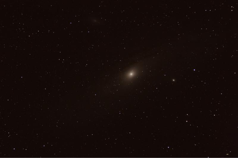

Et une brut non recadré:

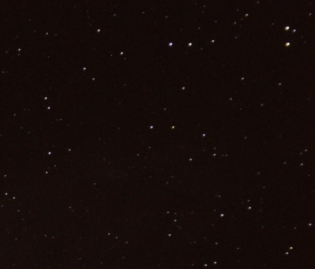

Et un crop de l'angle superieur droit (environ 15% de la brut)
