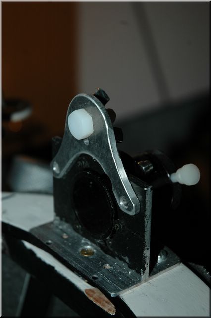

Le tiroir à filtre équipant le 350 n'avait pour cause d'encombrement que deux emplacements( http://www.reto.fr/t350/imagepages/image63.html ). J'ai donc décidé suite à l'achat d'un filtre Hbeta d'améliorer un peu la chose en passant à une formule en roue.
J'ai donc monté une petite ferrure alu sur la monture du PO kineoptics qui recevra la roue.

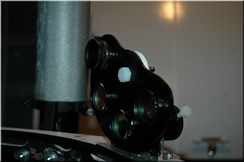

Cette ferrure recoit donc une roue de PVC sur laquelle je peux monter quatre filtres.
Il faut que je fasse un petit système d'index de manière à ce que les filtres tombent pile en face de l'oculaire.
Vue depuis l'avant.
Je réfléchis aussi au moyen de faire une petite protection pour éviter l'embuage des filtres.

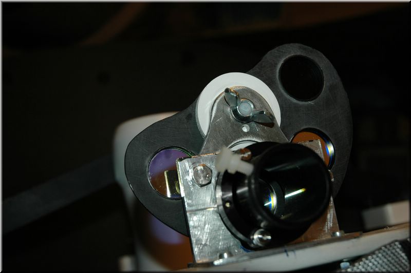

Ah, j'ai essayé à partir d'aimants mais il faudra que je refasse la roue pour bien faire. cela viendra peut-être car j'aime bien l'élégance de cette solution.
Dans un premier temps, j'ai donc mis une petite barette de PVC faisant ressort et permettant d'indexer un ergot (extrémité de vis) dans des trous percé aux bonnes places.
On tire la patte en arrière pour libérer la roue et aller à la position désirée.

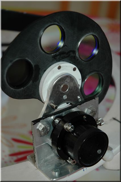

Suite à la suggestion de Patastrof d'indexer à l'aide d'aimants, je me suis procuré divers aimants au néodinium.
Ces aimants sont très puissants et j'ai pu en plus de l'indexation m'en servir pour la fixation et le maintien de la roue à filtre sur le PO.
Cela me permet de mettre et retirer la roue à filtre intantanément et me permet donc de la mettre dans une poche de mon parka pour éviter l'embuage et je ne la mets en place que si besoin est.
J'ai utilisé des aimants de 8 mm de diamètre pour la fixation centrale et des petits barreaux de 4 mm pour l'indexage.

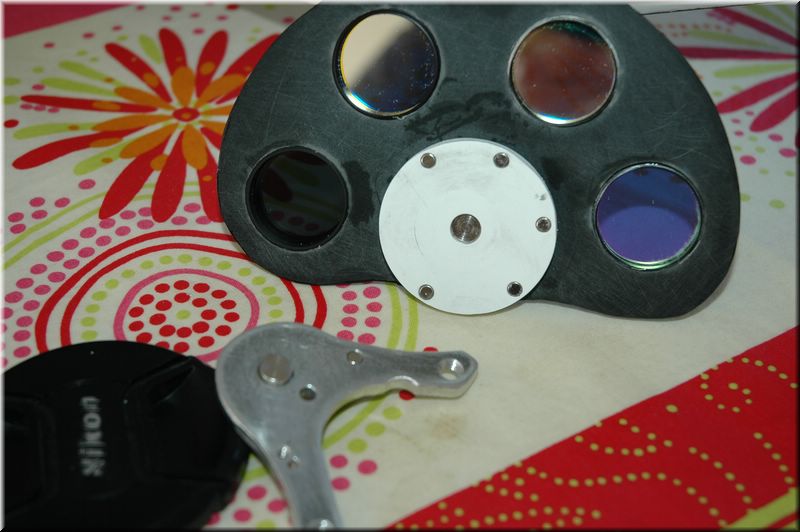

Un petit "up" pour dire un grand merci à Den de partager ses bricolages géniaux et pour les précisions qu'il m'a apporté pour la réalisation de cette roue.
Et hop, une roue à filtre "Den" de plus!
Quelques photos...
Cyril.

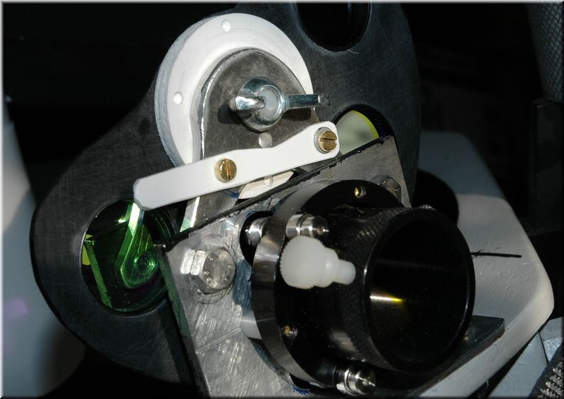

Je l'ai contacté par MP début octobre pour lui demander des précisions sur la roue à filtre, MP auquel il a répondu très gentiment en m'apportant toutes les précisions utiles.
Cependant, ne le connaissant pas personnellement, je n'ai pas osé lui poser de question sur son actuelle absence du forum.
Sinon, je vous aurais bien montré ma roue à filtre, mais pas moyen de poster de photos depuis la dernière modif du site...
As-tu observé avec ?
Pour le modèle de Den, pas de problème, mais pour toi (PO sous le cercle secondaire) ne risques-tu pas de souffler sur tes filtres, pendant l'observation ?

Je n'avais pas pensé à ça, j'ai déjà fait un essai et je n'ai pas remarqué de problème particulier.
La longueur du PO + celle de l'oculaire fait que le visage se trouve à 10-15cm de la roue lors de l'observation, et tenant compte du fait que je respire, à priori, par le nez, donc vers le bas, je ne pense pas embuer les filtres.
J'y ferai attention la prochaine fois.
